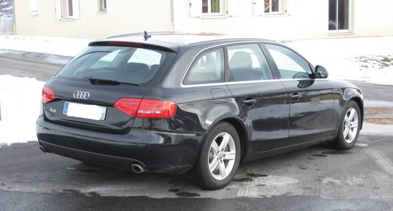

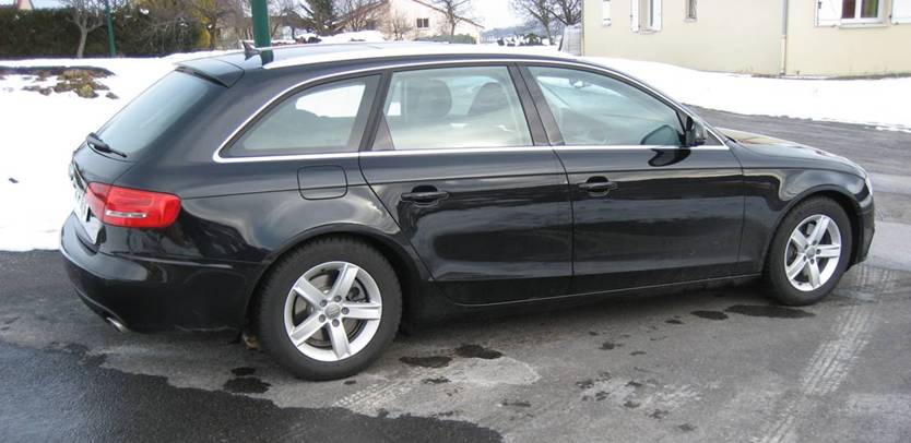

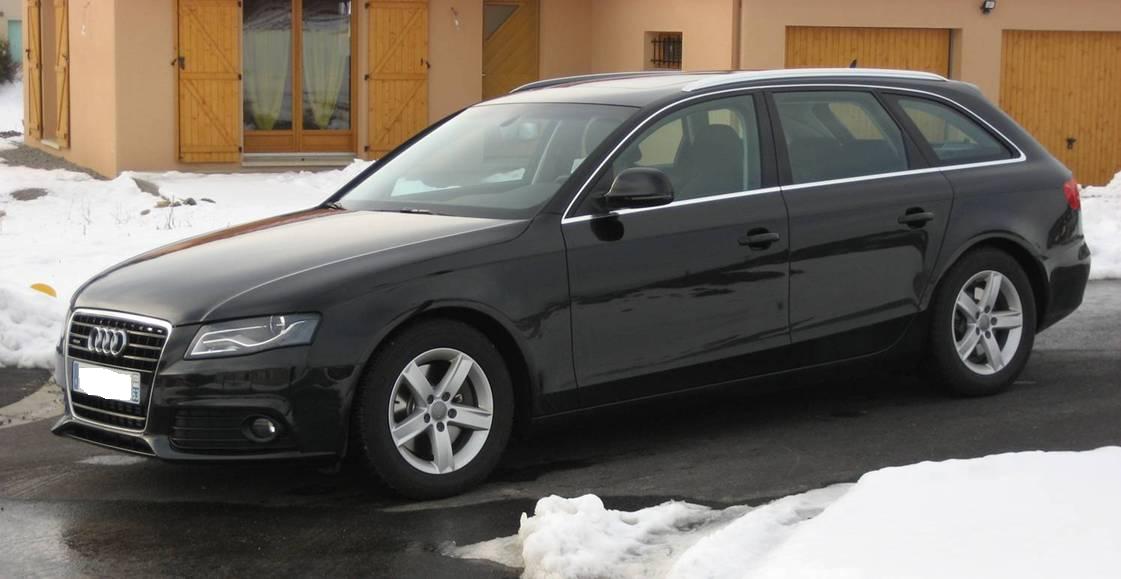

C'est faux !!! Voici pour preuve les photos de mon A4 B8 3.0 TDI quattro; les 16 pouces passent sans problème, c'est même Audi qui les recommande!

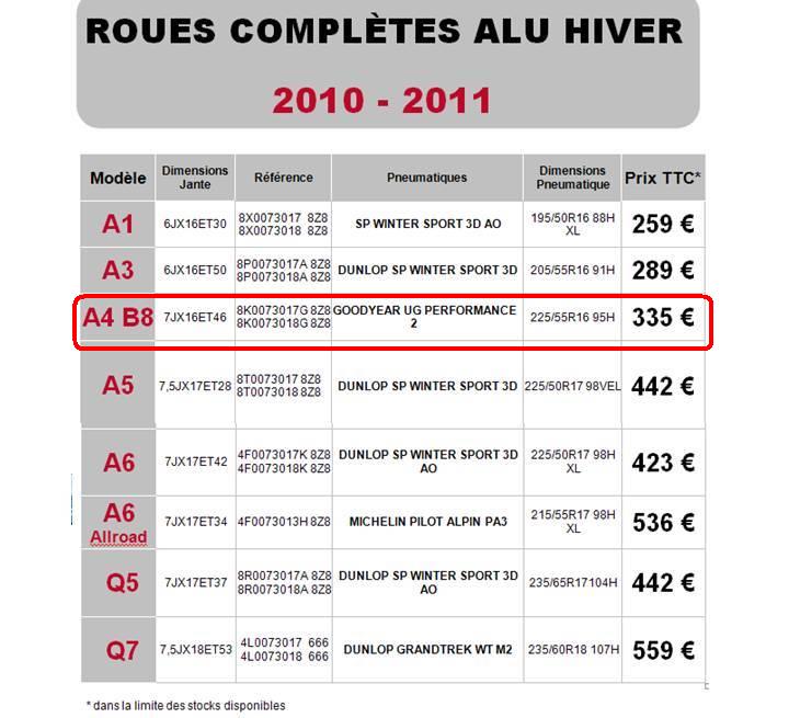

après avoir consulté ma facture, la référence de la jante est la suivante 8k007318 8z8.
Ce qui donne comme dimensions : 7J x 16 déport (ET) = 46
J'ai trouvé sur plusieurs sites web de concessions des docs relatives à des packs hiver qui confirment ces infos (cf. un exemple en pièce jointe).
