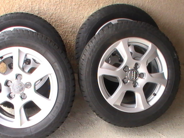

  3. bonjour, moi je vends 4 vrai jantes alu audi a4 b8 modele 2009/2010 avec sigle audi et cache ecrou et montées de pneus neige le tout comme neuf aucune rayure ou choc 225/55/r16v prix 1000euros a debattre ! cordialement pour me telephoner XX XX XX XX XX
