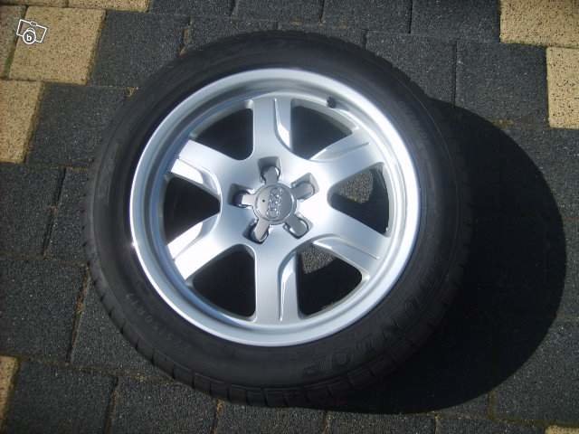

Bonjour, je vais tester le châssis sport -20 mm non piloté (+ jante 18") mercredi prochain chez mon concessionnaire. Je pourrai ainsi comparer avec mon A5 et mon ex A4 B8. Un idée me trotte dans la tête, je souhaiterais savoir s'il me serait possible de placer mes actuelles jantes 17" pour A5 avec pneu hiver sur ma future A4. (voir photo) N'étant pas sûr des déports, pourriez-vous me dire ce que vous en pensez ? ça marcherait ? Merci d'avance
