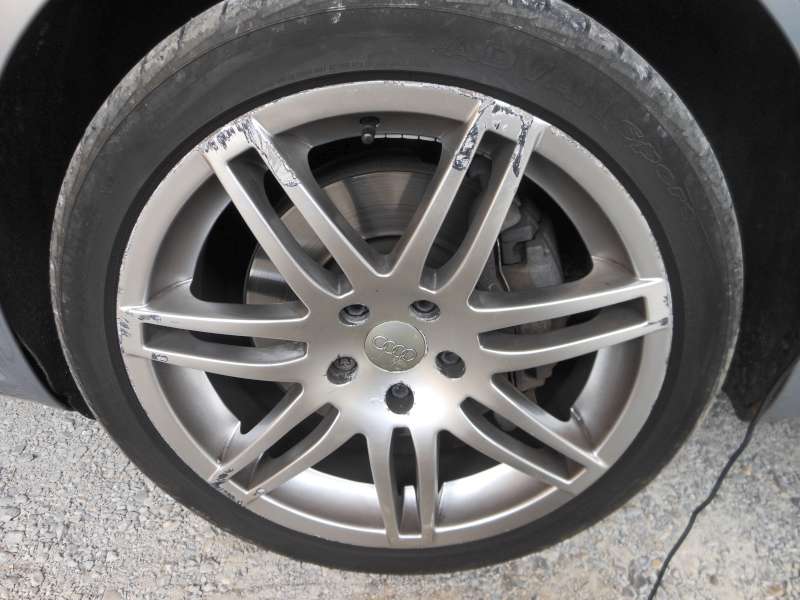

Une idée de l'état des jantes!!!
Luc
vraiment mortes les jantes dommage... une peinture ferait bien l'affaire
Oui elles vont aller voir mon p'tit carrossier préféré!!!
