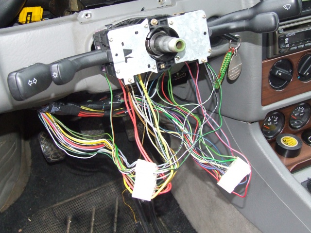

shéma, je voulais dire la doc qui explique comment c'est relié au niveau éléctrique !
Données inexistantes dans Elsawin...
Mal du renseigner l'auto... mais je n'ai rien :(
Avant Elsa, tout était sur micro fiche... Pas évident à trouver ces petites bêtes !

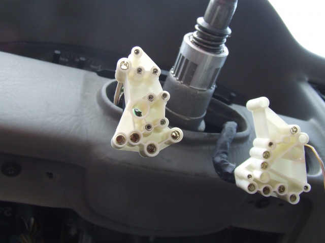

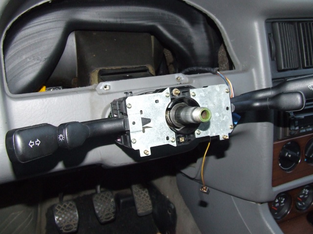

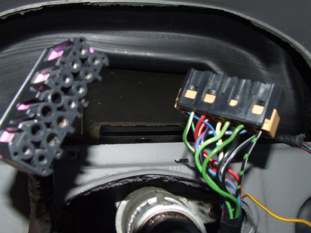

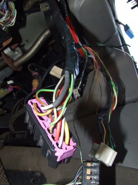

Voici une petite photo des prises de mon commodo que j'ai sur l'auto, mais bien sûr que si je trouve un commodo plus récent avec les prises , je me ferais un malin plaisir à couper celles-ci pour pouvoir monter l'autre commodo.

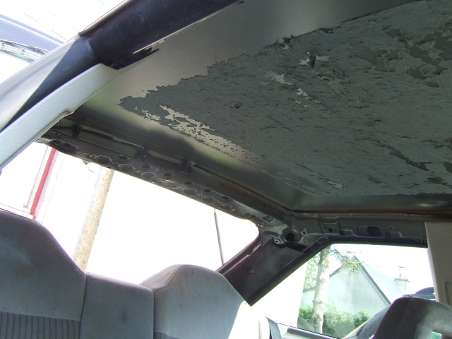

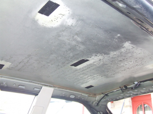

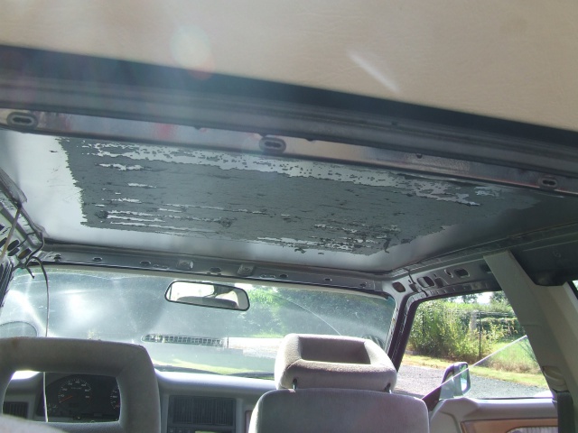

Sinon quelques photos du ciel de toit.

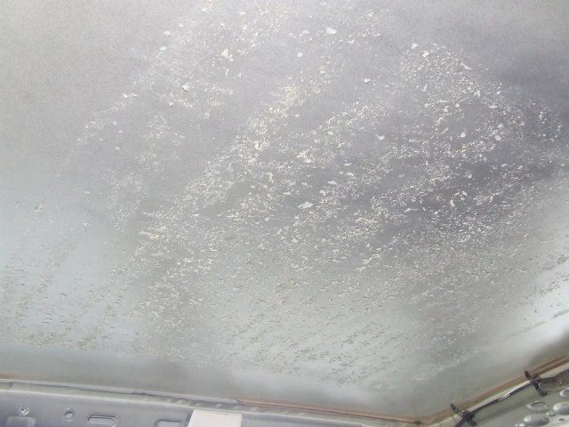

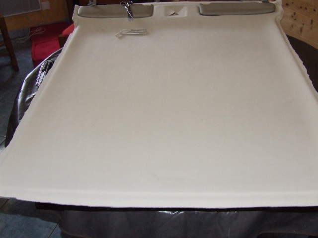

Le ciel avant le retrait de cette mousse toute jaunâtre.
J'ai mis plus de 4h00 pour retirer tout ça du pavillon. C'est franchement galère à enlever cette espèce de mousse.
Le ciel de toit une fois débarrassé de l'ancienne mousse, et des résidus de colle, et un léger ponçage.
Encore des résidus de colle qu'il faut que j'enlève. Il faut que je trouve un produit pour enlever ça sans pour autant retirer la couche de peinture du dessous du pavillon.
Avez vous des idées de produits à utiliser?

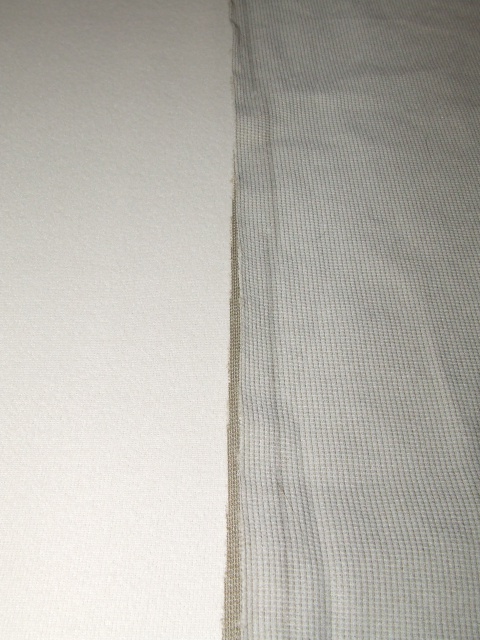

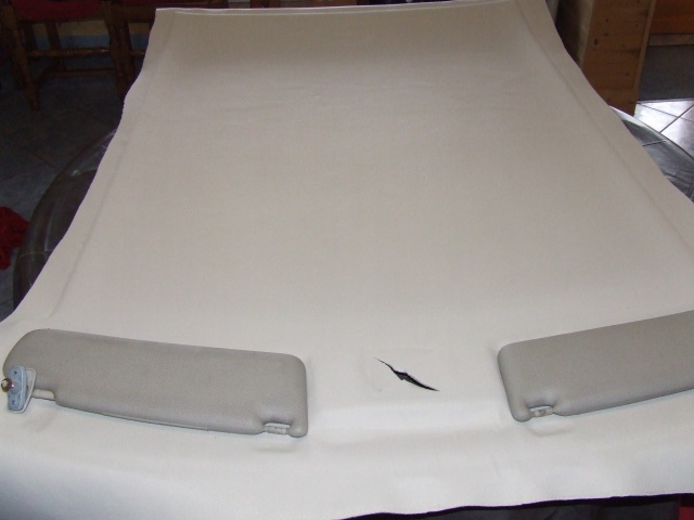

Et une du tissu qui va être mis en place demain.
Sur la partie gauche le nouveau tissu et sur la partie droite l'ancien tissu après avoir été lavé.
Pour enlever le plus gros j'ai souvenir d'avoir utilisé une spatule et un sèche cheveux pour ''ramollir'' la colle (je n'est pas osé utiliser un décapeur thermique).
Pour enlever les résidus de colle, essaye avec de l'essence de térébenthine et beaucoup d'huile de coude, bon courage.
Ceci dit si tu doit le recoller avec des bandes velcro, enlève uniquement aux endroits ou elles vont passer (c'est ce que j'ai fait).
j'utilise du Kontakt 60, c'est méchant mais en général la peinture supporte, tu peux essayé du polish, parfois c'est très efficace alors qu'on ne pense pas à ça du tout !
Le WD40 marche bien sur certaines colles !
Quand je vois un toit comme-ça, j'aurai envie de lui coller une bonne plaque de "dynamat" !
Bonjour à tous,

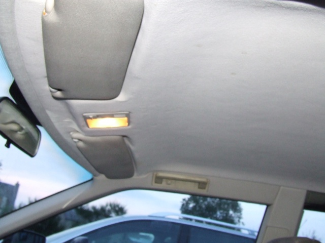

Voilà titine a un ciel de toit tout neuf et content que ça ne me tombe plus sur la tête.
Sinon je n'ai pas réussi à tout enlever les résidus de colle donc j'ai insisté aux endroits où j'ai mis le velcro. Impeccable ça tient bien.

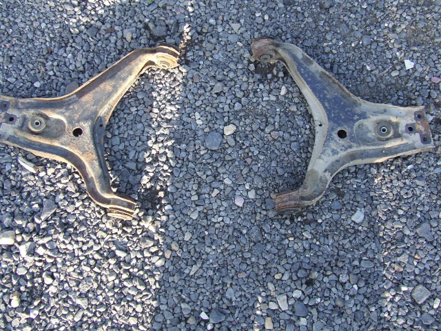

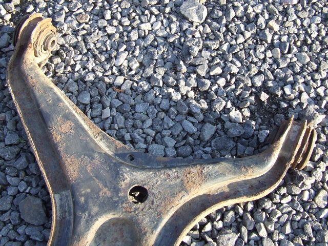

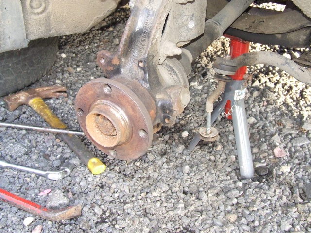

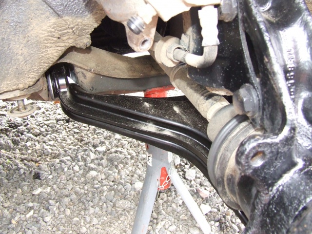

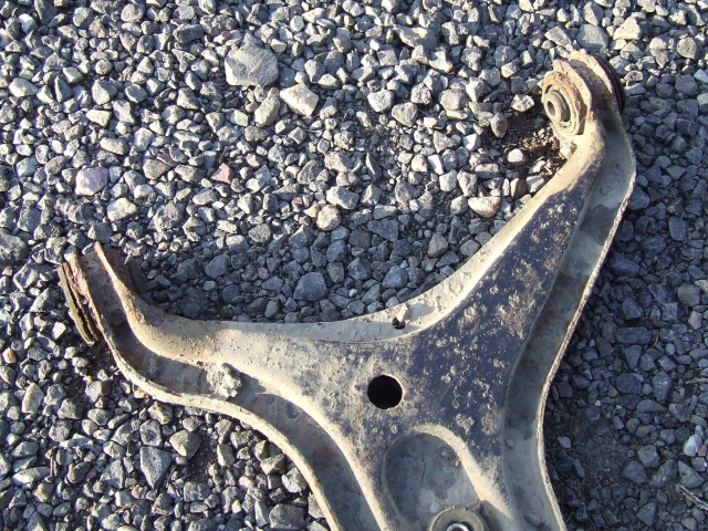

Bon c'est fait j'ai réussi à venir à bout de mes triangles.
Je me tâte soit je les changes complet ou alors je ne fait changer que les silentblocs. Qu'en pensez-vous au regard des photos?

Beau boulot , mais perso je changerai l'ensemble au moins tu seras tranquille et tu partiras sur du neuf et ça sera fait ....
Salut Wawa,
Après réflexion je pense que je vais acheter les triangles complets, car chez vag juste les silentblocs c'est 29€ pièce, soit 120€ sans compter la visserie. Pour moins que cela j'ai trouvé les 2 triangles complets avec la rotule en plus.

Choix raisonnable Vladi :bien:

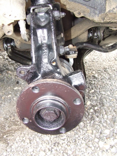

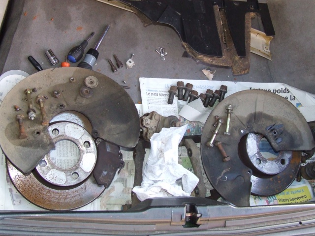

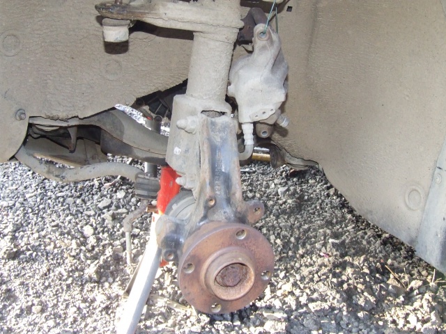

Bonsoir,

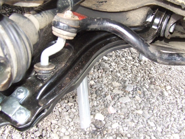

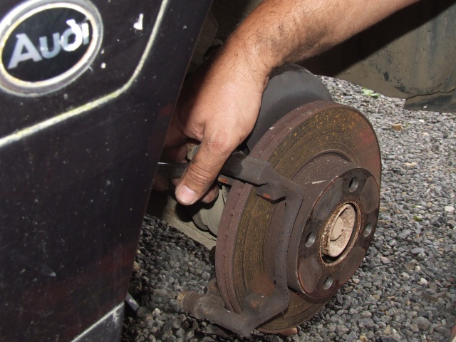

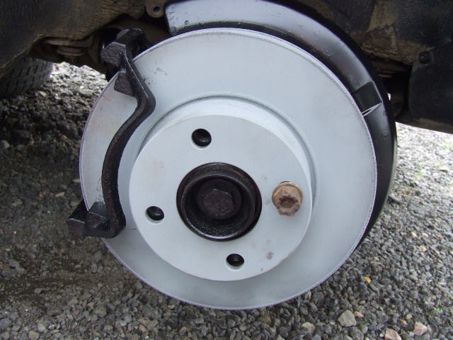

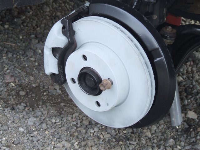

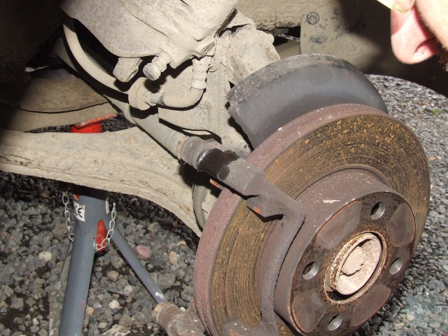

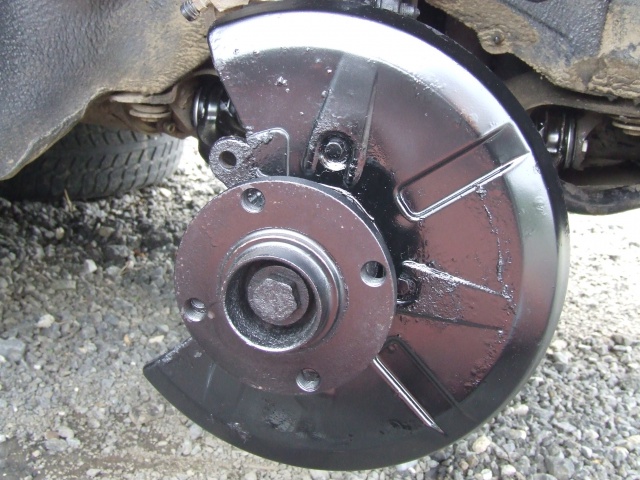

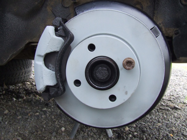

Ce soir le coupé a retrouvé le plancher des vaches, après être resté 3 semaines avec le nez en l'air. Donc tout le train AV est remis à niveau.
Voici quelques photos des travaux:
Je n'ai pas fais de photo du côté G puisque c'est la même chose qui à été faite.
Plus que le commodo à faire.
Du galva à froid. C'est une couche très succincte.
Bonsoir,

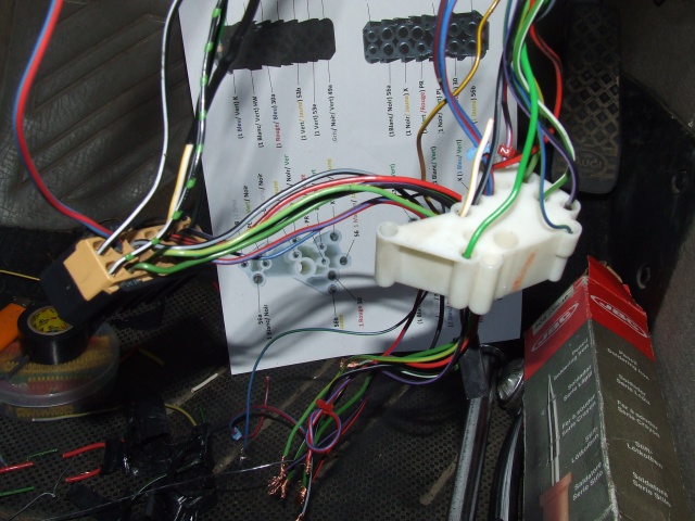

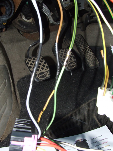

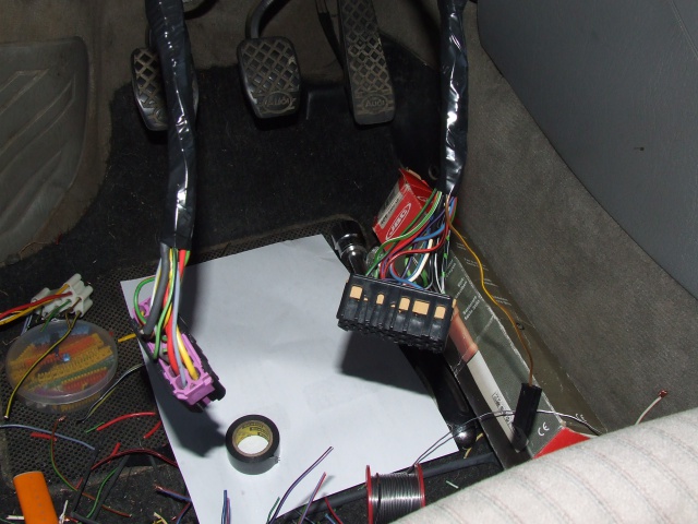

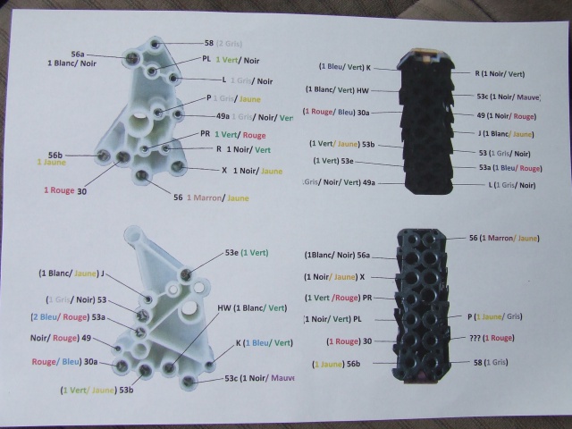

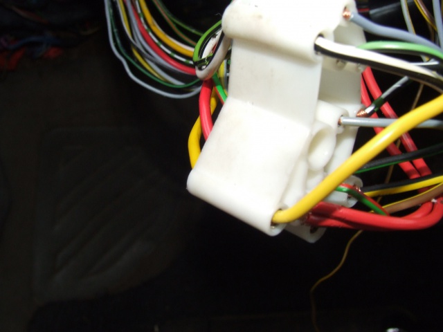

Alors après avoir reçu mon commodo, J'ai fait un repérage des fils et de la numérotation de chaque fiche des 4 prises.
Voici ce que cela donne:
Ca pourra servir si ça vous arrive un jour.

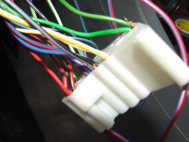

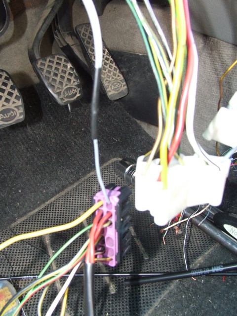

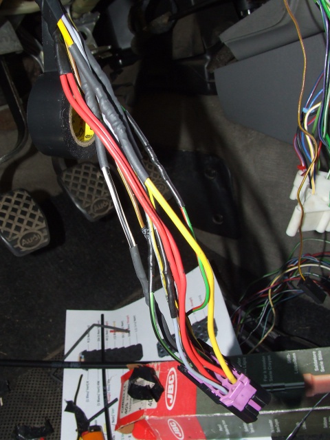

Ensuite un petit montage à blanc pour voir si tout est OK.
Et après vérification que tout fonctionne parfaitement, on sort l'étain, le fer à soudé et la gaine thermo, et on fait le montage définitif.
Et voilà c'est fini. Tout fonctionne à merveille.
Je n'ai pas tout compris... Tu as reçu un commodo mais pas pour ton auto et tu as adapté des prises qui allait sur celui-là avec les fils de ton tableau de bord ?
Il est visiblement neuf ce commodo, combien qu'il a coûté ?
Si tu as le document que tu as imprimé en "pdf" ou en "doc", je pense qu'il y aura des intéressés !
@ phoenix,
Mon commodo n'existant plus, j'en ai pris un plus récent qui était monté sur certaine B3 et sur les B4, mais les prises AR ne sont pas les mêmes, donc il a fallu coupé et souder.
Le doc c'est moi qui l'ai fait. En faites c'est des photos que j'ai pris et ensuite je les ai modifié. Je vais voir pour transformer tout ça en format pdf.
Le commodo avec les prises AR je l'ai eu pour une cinquantaine d'€uro.
Et tu roules depuis avec, tout est ok ?
En tout cas, ça doit te tirer une sérieuse épine du pied, parce que ce n'était pas gagné !
J'ai fait un petit tour avec, hier.
Et tout à l'air d'être ok.
Entre nous, ça t'a pris combien de temps ? Dès le moment où tu as reçu le commodo, pris les connexions de l'un,
de l'autre, fais le schéma, jusqu'au montage final ?
Le commodo je l'ai reçu Mercredi.
Jeudi je me suis attelé à faire le schéma. Ca m'a pris environ 3H00.
Puis soudage des nouvelles prises Vendredi. Entre le début avec le montage à blanc, le soudage et la finition complète, j'en ai eu pour 2H30.
+1, beau boulot et sympa de faire partager les correspondances, ça sert toujours ce genre de doc ;)
Au plaisir les copains.

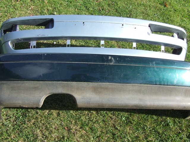

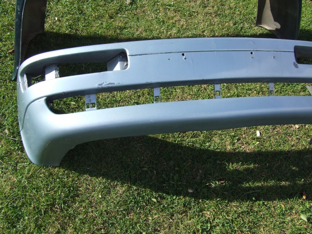

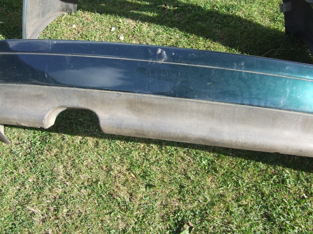

Il y a quelques semaines, j'avais un acheteur pour mon auto, mais pour la prendre il voulait être sûr de trouver le PC AV et AR, car les miens sont un peu abîmés. Je me suis donc proposé de les trouver auprès de certains de mes contacts. Une fois fait je l'ai recontacté, mais je n'ai jamais réussi à le joindre, donc encore un sal......ard d'acheteur fantôme.
Donc j'ai réceptionné mes deux PC, je vais les poncer et les repeindre.
Pour l'instant elle est toujours mienne, et je vais continuer à la bichonner.
