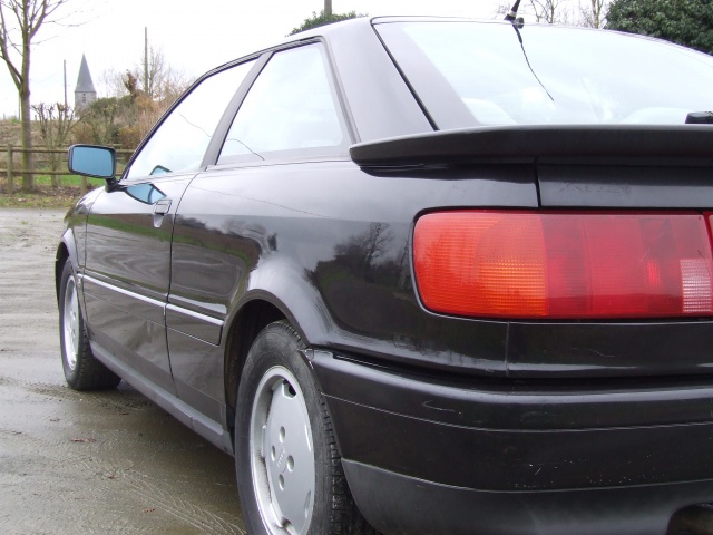

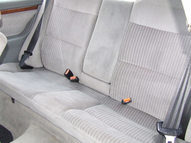

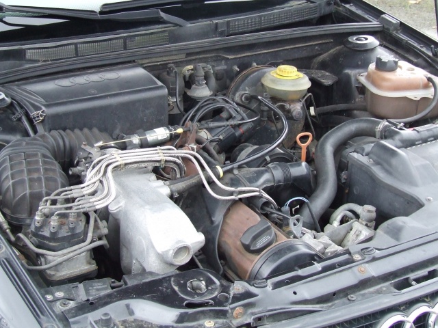

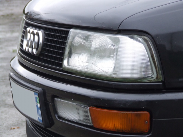

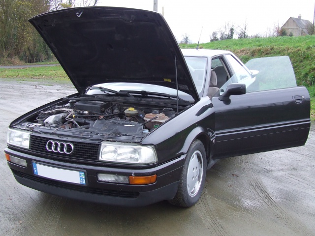

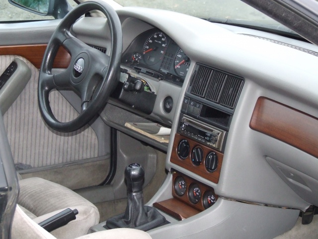

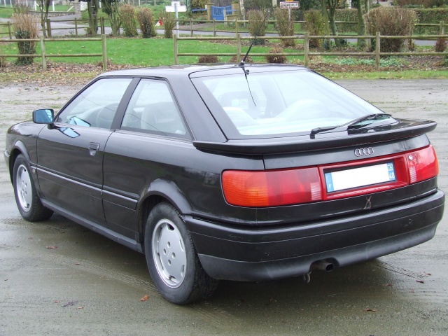

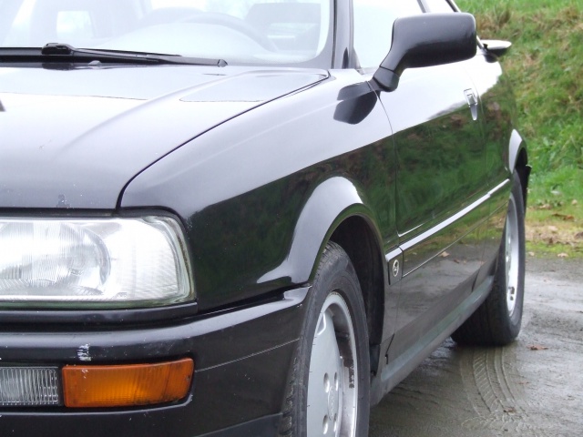

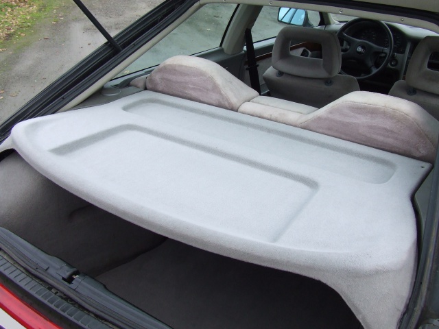

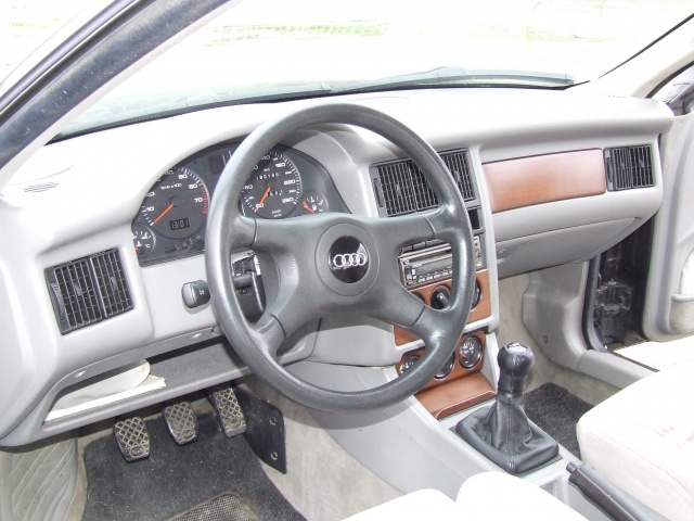

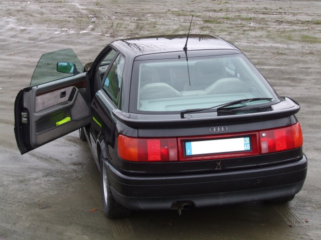

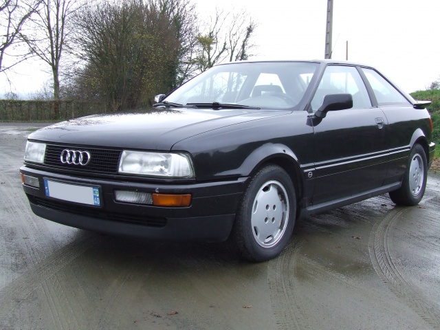

Aujourd'hui avant que la pluie ne fasse son apparition, j'ai fais un bon shooting photos de ma "Messaline".
En voici quelques unes:
Très jolie les photos vladi. La 11ème photo on dirait une photo publicitaire de l'époque, j'adore.
Oui, c'est vrai que celle-ci, est particulièrement réussi, je trouve.
Merci.

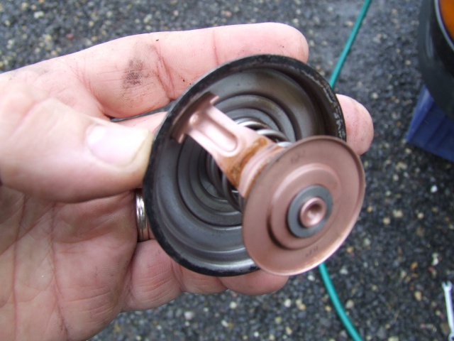

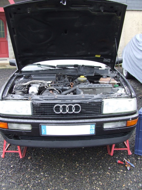

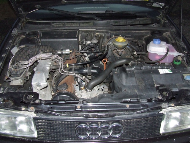

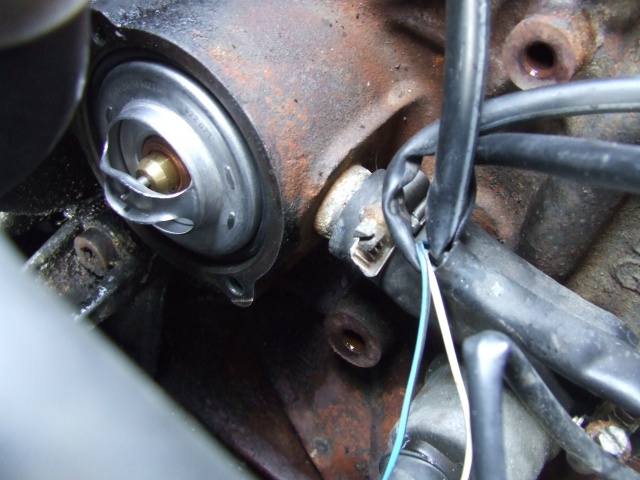

Bonsoir,
Aujourd'hui je m'étais donné comme mission de changer le LDR, le calorstat, les sondes de T° d'eau, et le bocal.
Malgré le mauvais temps, et le froid, j'ai mené ma tâche à bien.

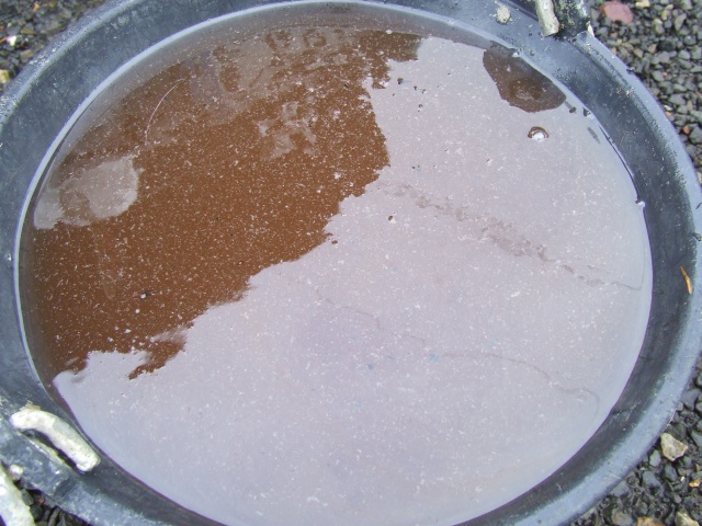

Voilà quelques photos du travail accompli.

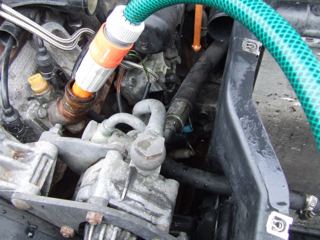

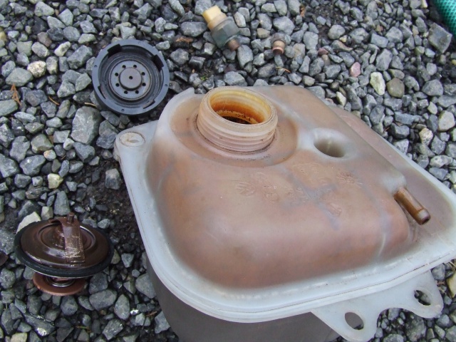

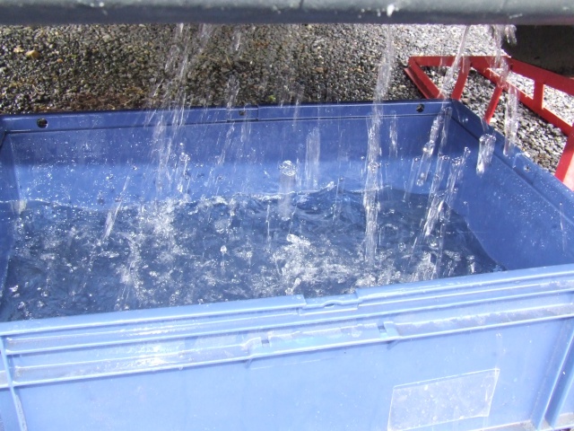

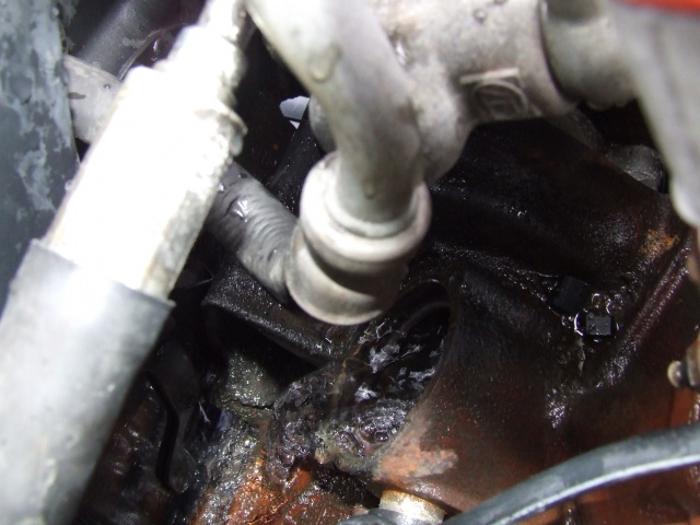

Beurk!!!!!!!!!!!
Ce n'est pas très propre tout ça.
Ni une ni deux, on lave à grandes eaux jusqu'à ce que l'eau qui ressort du bloc soit limpide.

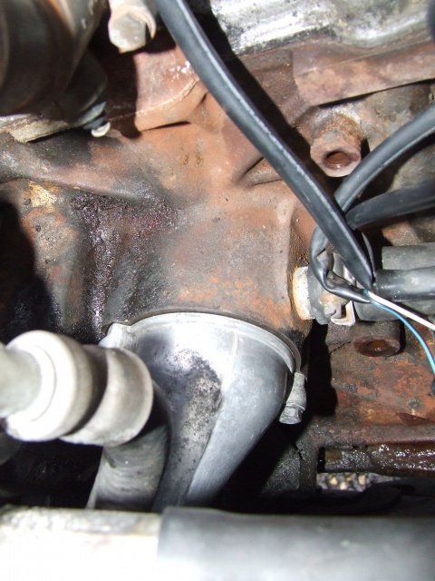

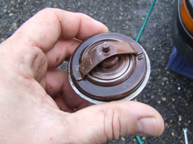

L'ancien calorstat.
Le nouveau mis en place.

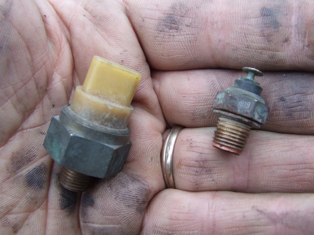

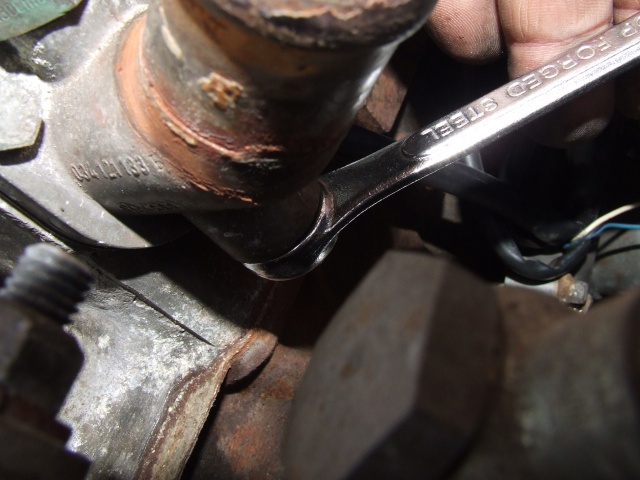

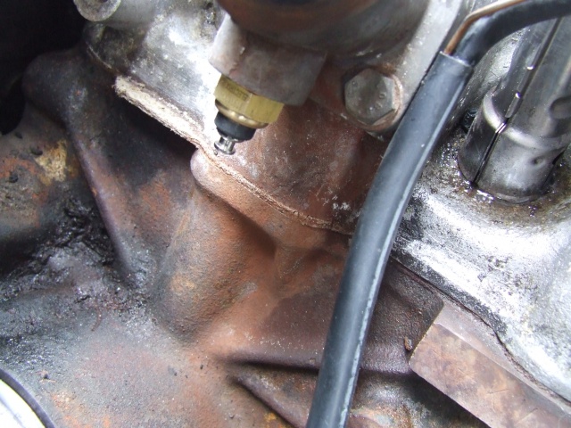

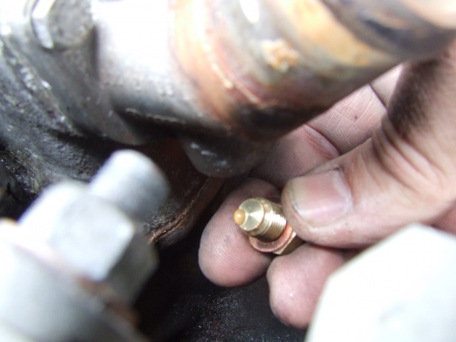

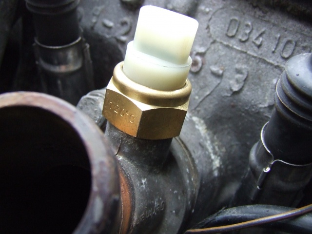

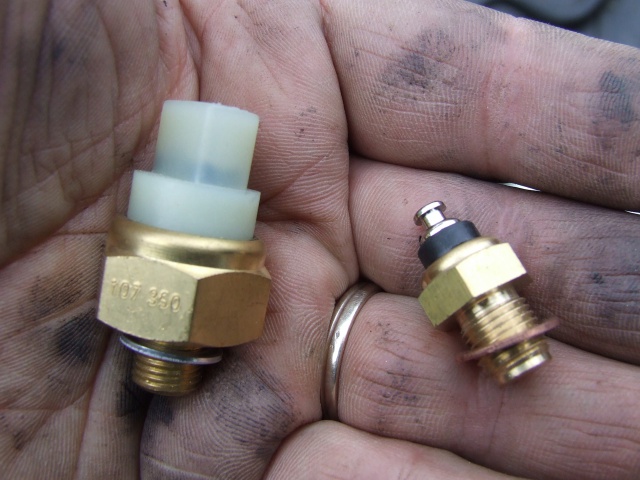

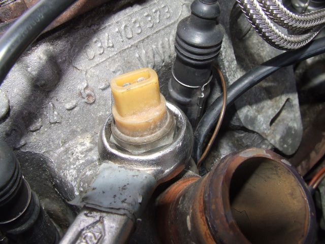

On change les sondes.

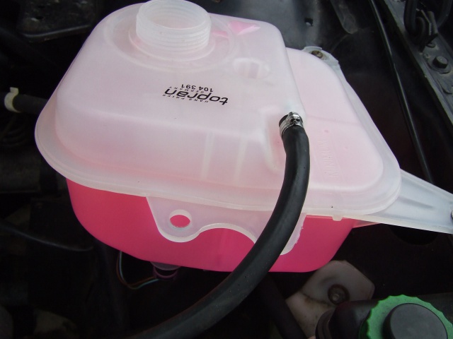

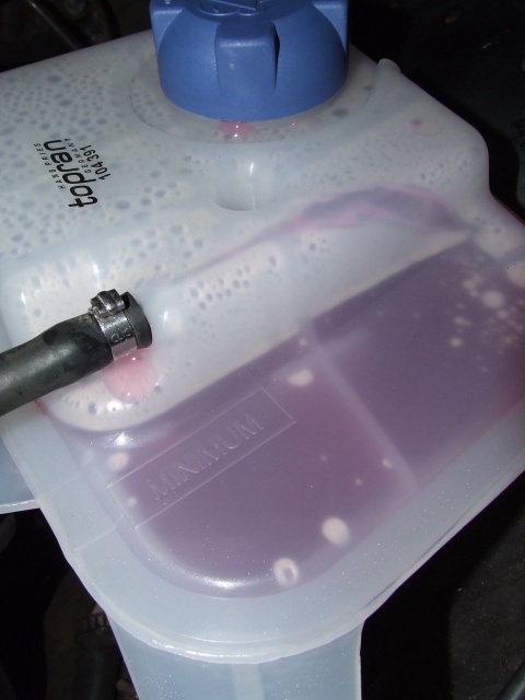

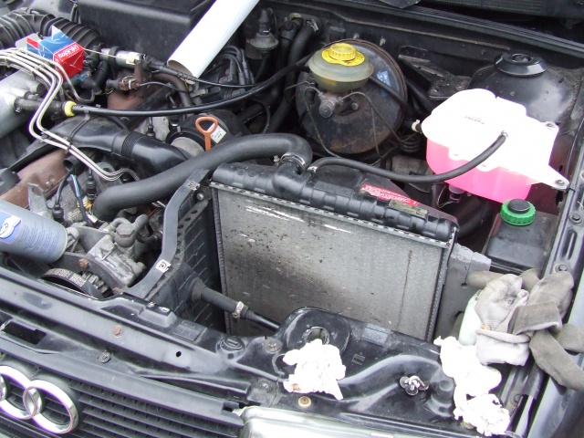

On remplace le bocal, et on refait le plein de G12+, et on fait la purge.
Voilà c'est fini.
Bravo Vlad !
Reste à nettoyer et lustrer le bloc, pour faire honneur au bocal, qui d'ailleurs est bien sympa, ce n'est pas un OEM, si ? En tous cas il est parfait !
Merci TheRhino,
Si par OEM tu entends qu'il vient de chez Audi, je te dis que non, mais il est parfaitement identique à l'original.
Oui tu as raison, il faut que je nettoie un peu le compartiment moteur, et enfin essayer mon bidon de polytrol que je n'ai pas encore entamer.
Oui l'ancien bocal était un peu sale, lol.
Ca fait tout de suite du bien... Du G12+ = hors audi officiel, également non ?
Tu n'as pas le capteur à 4 broches, sur ton auto ?
Super boulot vladi, ça fait tout de suite beaucoup plus propre. Et avec tout les sondes neuves, ta voiture ne s'en portera que mieux. :bien:
Quand j'aurais le courage il faudra que je fasse la même chose que toi parce que mon bocal n'est pas encore dans l'état du tiens mais ils s'y approche doucement :D
Pour vidanger le circuit tu débranche les durites, tu n'utilise pas les vis du radiateur? Et pour la purge une fois tout rempli elle est automatique sur le coupé?
Salut Greg,
Oui pour la vidange tu déboites ou enlèves les 2 grosses durites.
La purge n'est pas automatique sur la coupé. Normalement tu as une vis de purge sur une des durites qui alimente le radiateur de chauffage, mais la plupart du temps cette vis de purge est fragilisée avec le temps qui passe surtout qu'elle est en plastique. Le mieux c'est de dévisser ton bocal et de le maintenir plus haut que cette vis de purge, et le tour est joué. Ne pas oublié de mettre le chauffage à fond lors de l'opération.

Pensez, surtout, à changer le bouchon du vase !!!
En même temps, vu la tronche de l'ancien liquide et remettre du G12, faut le vouloir !
ça fait 10 ans que j'ai mon liquide Valeo dans mon auto, 10ans que j'ai changé mon vase, j'ai fait 100'000km avec
et mon vase est crystal et le liquide est jaune fluo impeccable !
Donc, je ne comprends pas cette idée qu'on les gens avec ce G12... Et maintenant G13
Modifié par phoenix-dr
T'inquiète Phoenix, le bouchon aussi à été changé.
Et pour ce qui est du liquide, faut dire que cela faisait 25 ans qu'il était quand même présent dans le bloc. Le G12, ou G13 c'est la préconisation VAG, voilà tout.
Et puis :ripeer: :ripeer: surtout pas d'un liquide jaune fluo dans mon Audi. que l'on trouve plus dans les véhicules RENAULT :MdrDevil: :MdrDevil:. J'ai pas envie de me retrouver en vélo............ :humour:
La seule chose que les voitures n'aiment pas, surtout les moteurs, c'est de faire des mélanges de différents types de LDR.
Modifié par vladi6
Justement, vu que tu as fait la purge complète, c'était le bon moment d'en mettre un réellement de qualité et fiable !
Les couleurs, je n'en tiens pas compte, c'est la marque qui fabrique le produit qui m'intéresse !

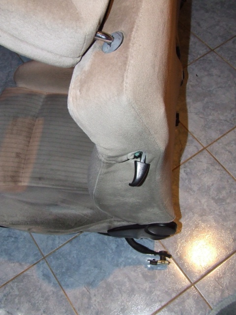

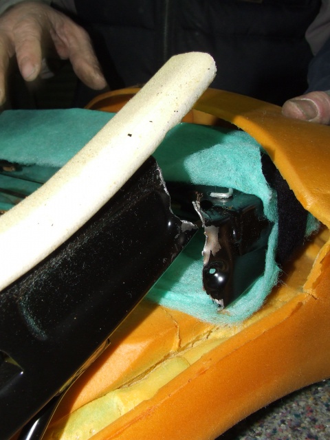

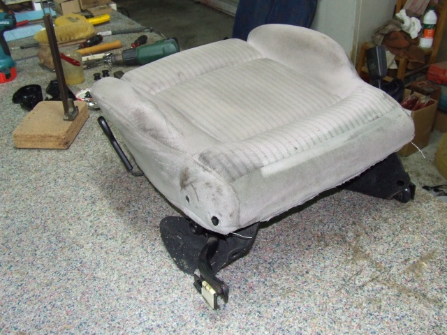

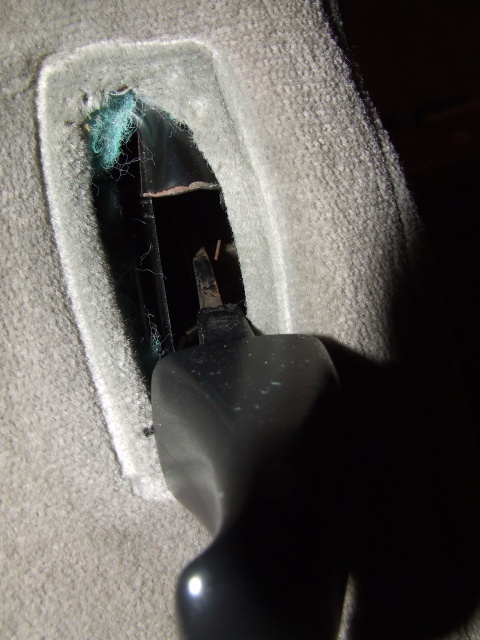

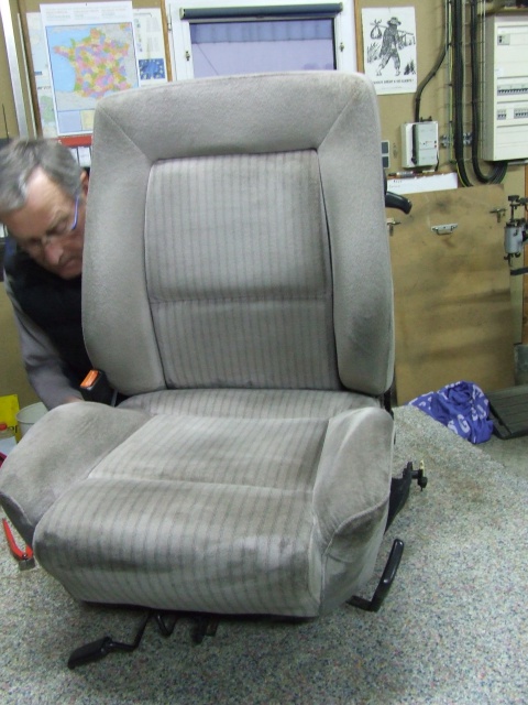

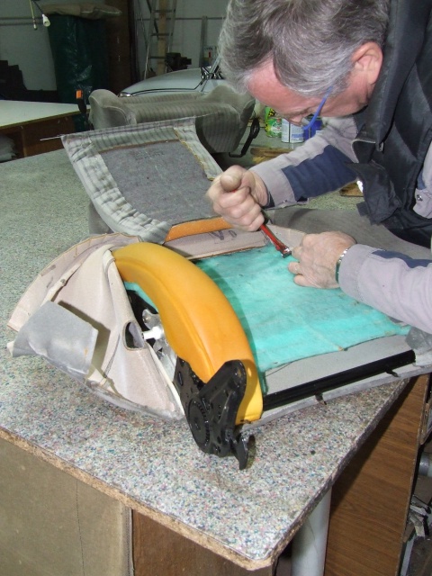

Il y a quelques jours en rentrant du taf, le dossier du fauteuil chauffeur s'est cassé. Donc hier j'ai déposé les 2 AV chez le sellier pour qu'il me dégarnisse le dossier pour soudure du dossier et en même temps il va me changer les câbles de basculement des dossiers et me refaire les boudins des côtés des assises.
Allez quelques photos.

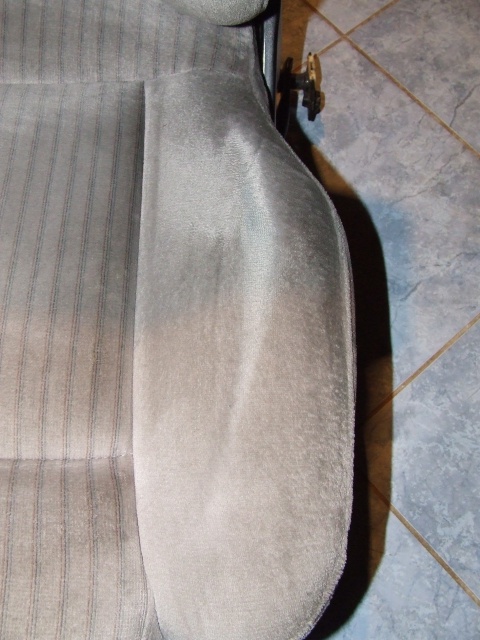

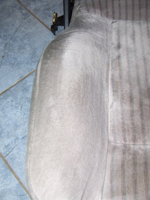

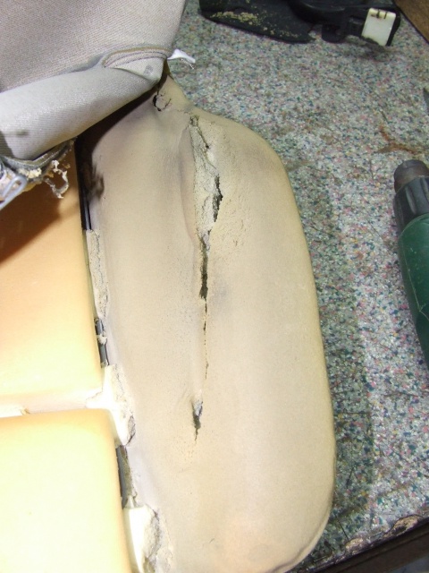

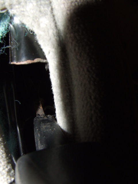

Et les boudins à refaire.
Le boudin extérieur du fauteuil D.
La mousse est cassée et on commence à sentir le chassis de l'assise.
Le boudin extérieur du fauteuil G.
Ici je sens très bien le chassis du fauteuil.
Le tissu est usé mais pas percé. Il ne sera pas changé car impossible de retrouver le même tissu, à moins que d'ici qu'il en soit à refaire le boudin, j'ai trouvé un fauteuil HS ou déchiré de la même couleur.
Oui, mais le boulot c'est pour le sellier.
Je n'aurais juste qu'a remonter mes fauteuils dans l'auto.
Juste 2 boulons. C'est sûr ce boulot va me tuer, :MdrDevil:.

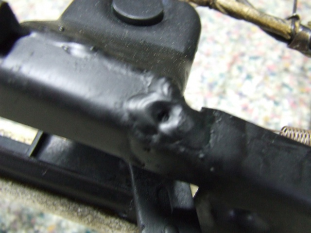

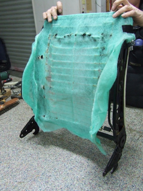

Quand on voit comment est fait la structure d'un siege, ce sont de simples tubes de métal que l'on peut souder assez facilement...
j'ai pêté un siège de golf, mais vraiment comme-ci je pesais 500kg... Une petite soudure bien placée et c'était reparti !

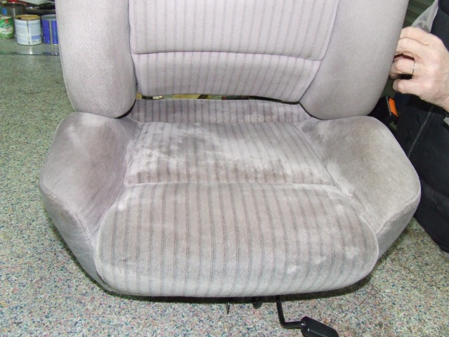

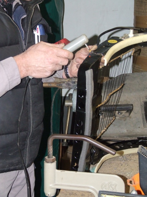

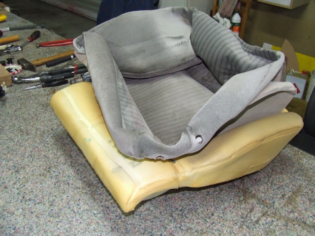

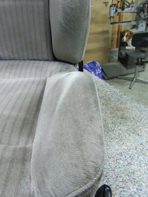

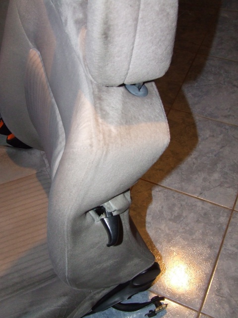

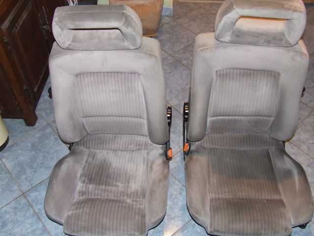

Sinon j'ai récupéré mes fauteuils hier soir.
Voici quelques photos:
Fauteuil passage en fin de remontage.
Et le plus abimé, le chauffeur.
Oh!!!!! Le dossier il est tout cassé.
Et le voilà de nouveau en forme.
Y a plus qu'à les faire réintégrer l'auto.
Merci, mais on va plutôt applaudir le sellier.
