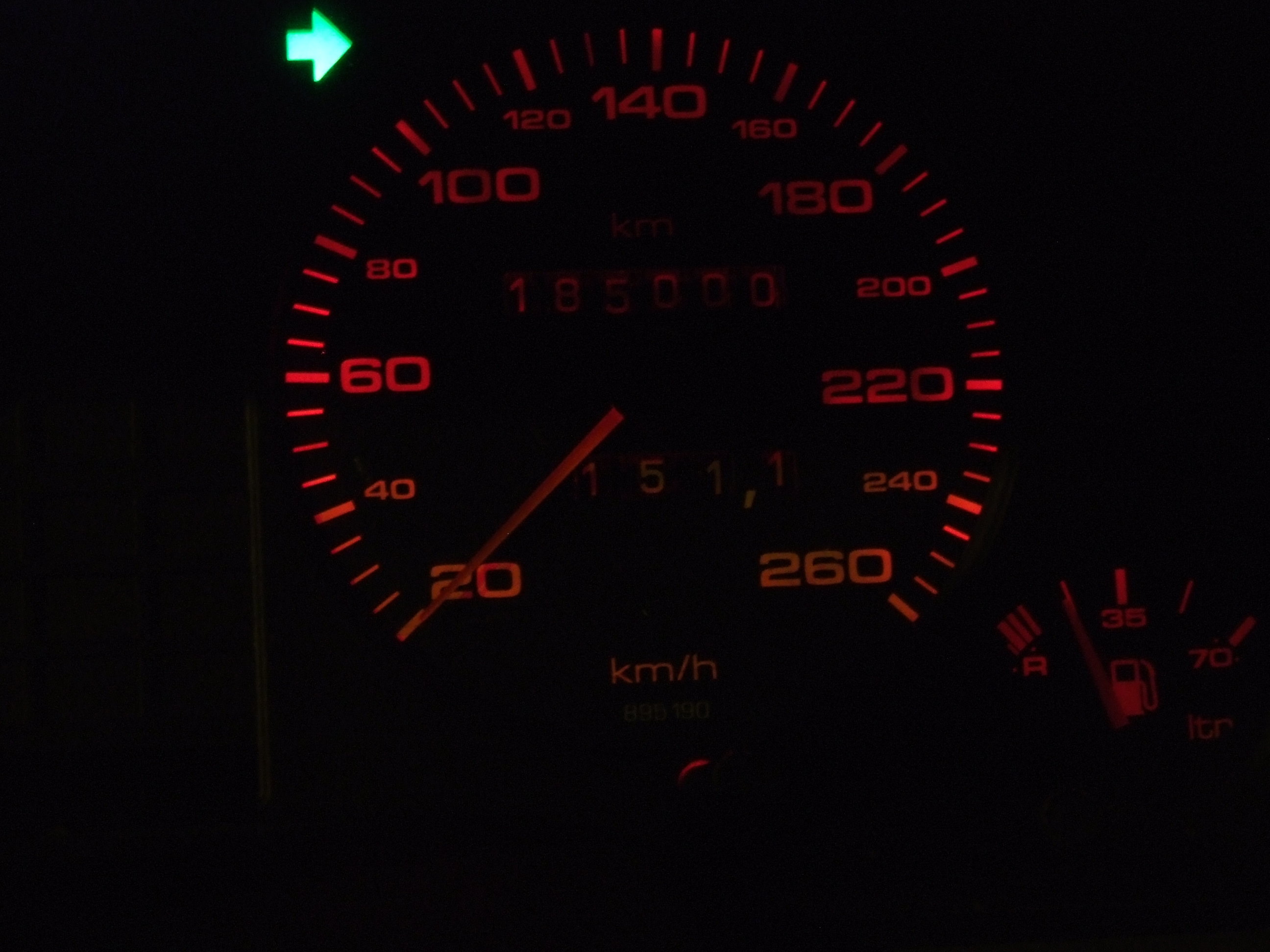

Sinon, j'ai passé un nouveau cap.
Voilà.
