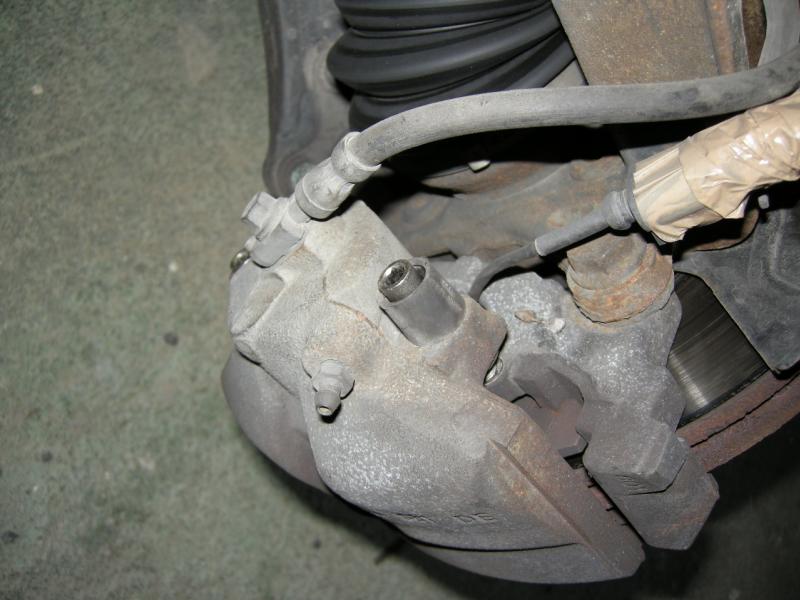

Comme toujours mon manque d'outillage me ralentit...
N'arrivant à enlever l'étrier avant, j'ai pu voir qu'il fallait une clé allen de 7 pour enlever les tiges cachées derrière le morceau de caoutchouc:
photo prise sur le net d'un étrier un peu différent mais c'est le même principe:
A 2 min:
[media=]
[/media]
Or quand j'utilise la clé btr de 7 c'est trop petit et la clé btr de 8 est trop grande!
J'avoue que je ne comprends pas trop....
Les derniers à y avoir touché à cet étrier c'est Audi, j'espère qu'ils n'ont pas arrondi le truc....
Je vais passer à droite pour voir ce qu'il en est!
Vraiment con si c'est Audi qui a arrondi tes tetes de visses. En plus là tu ne peut pa avoir acces avec autre chose que la cle Allen.
Sinont t'es oblige d'acheter le cautchoucs qui protege ces visses si jamais tu les abime ou elimine pour faire sortir ce visses.
Et avec l'acces que t'as au truc... bonne chance!

T'es sur qu'elle ne sont pas en étoile tes vis...?
Sinon, tu prends ta btr de 7 voir en dessous et tu inserts un tournevis plat de façon à caler ta btr...;-)
Je me demande aussi si ça ne serait pas du XZN ou une connerie comme ça.
Puis je ne trouve pas bcp d'infos sur la toile sur ce montage Lucas 8 plaquettes....
Je vais essayer l'astuce du tournevis!
Sur la mienne c'était du M (étoile 10 branches si mes souvenir sont bons...)
A oui en effet, moi j'avais démonté l'étrier pour changer les disques, d'où la nécessité de l'embout M...
Pareil je voulais le démonter pour le nettoyer, le poncer correctement et le repeindre en détail.
Bah tant pis on fera au mieux, ça sera juste plus pénible!

Il y a pas de torx ou autre empreinte
Il se démonté avec la chape cette étrier ;)
Ok donc il est fixer avec des vis de 21 et non avec des BTR de 7mm comme tu pensais
Ça me rassure, même chez Audi ils ont fait la boulette!
Les 21 ont les vois direct, mais je me suis dit "touche pas a ça Ptit con", dedicasse à Yves!
Funzy m'a envoyé les planches de Elsawin, il faut faire tomber les deux écrous de 21.
