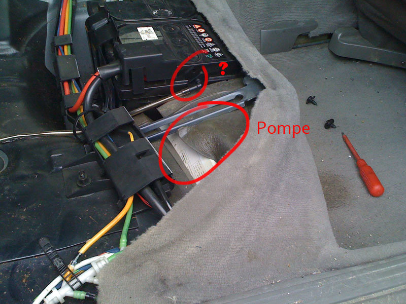

J'ai démonté la moquette supérieur du coffre, pour inspecter la petite membrane près de la serrure coffre, elle semble saine.
Il me reste à débrancher la pompe, et souffler dans les tuyaux pour voir si les loquets s'actionnent.
Plusieurs questions me viennent à l'esprit avant d'attaquer cette partie du diagnostic :
- Le fait d'entendre le moteur tourner indique-il que les soudures et la pompe sont en bon état ?
- Est-ce qu'une procédure particulière doit être effectuée, APRES avoir rebranché la batterie (débranchée pour atteindre la pompe)
- Il y a un tuyau qui peut se brancher sur la batterie, à la base débranché, qu'est ce donc ?
Ci joint une petite photo de l'emplacement de la pompe pour les curieux :)

le tuyau qui sort de la batterie est un tuyau de degazage.. Pour eviter que les vapeurs se repandent a l'interieur de l'habitacle quand la batterie se recharge.

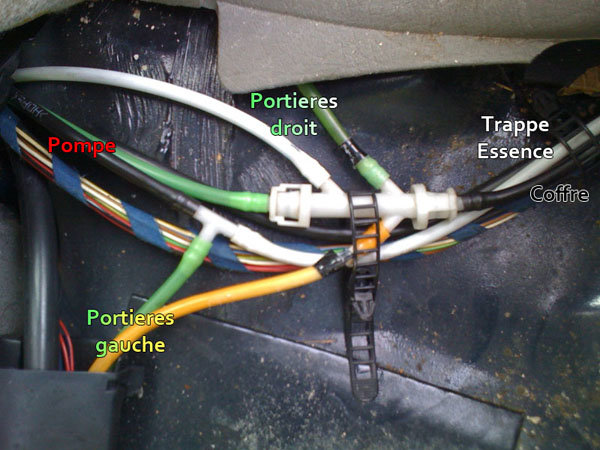

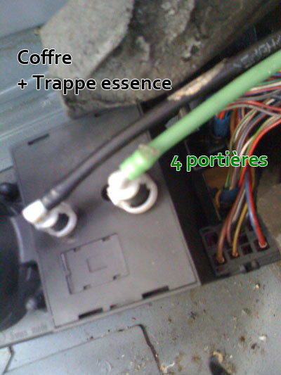

Voici une photo des deux tuyaux reliés à la pompe de centralisation :
Le vert est relié aux 4 portes, et le noir est relié à la trappe à essence et au coffre :

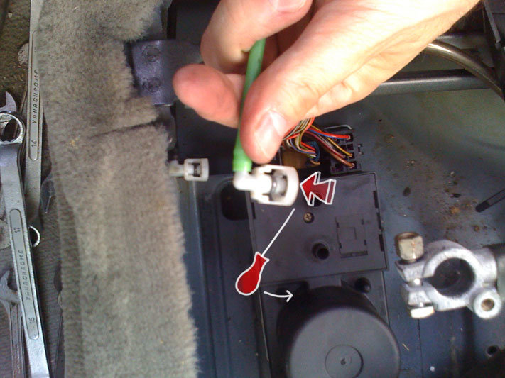

Afin de tester la partie pneumatique du système, j'ai débranché les deux tuyaux en agissant de la sorte :
Pincer avec les doigts le côté marqué sur la photo ci-après, et faire levier avec un tournevis pour sortir la pièce sans forcer :

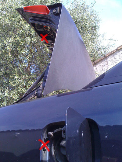

Le fait de souffler et inspirer dans le tuyau noir me faisait entendre un mouvement mécanique venant du coffre,
confirmé visuellement par le petit cylindre de la trappe à essence qui changeait effectivement de position.

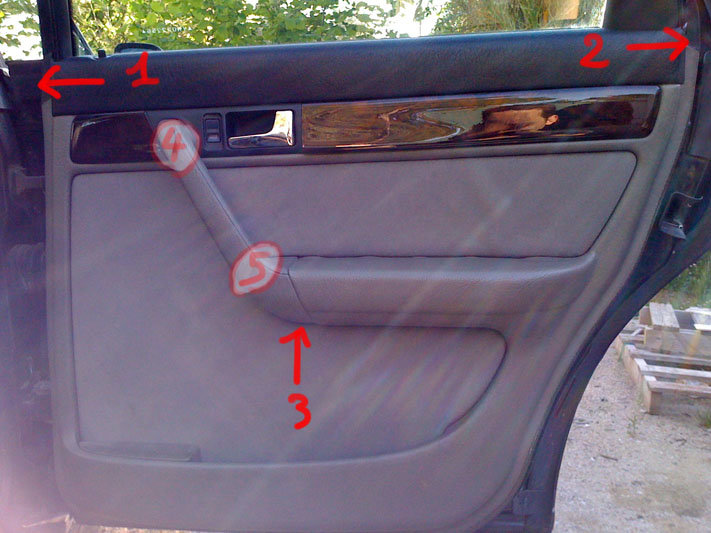

Je dois donc démonter la garniture de la portière, j'ai pu trouver des schémas sur internet, mais malheureusement je bloque à la vis numéro 3 indiquée sur cette photo :
Il y a bien un trou, accessible par tournevis, mais à l'intérieur rien, on dirait qu'il y a du plastique, le tournevis n'accroche sur rien, et du peu que l'on peut voir, on dirait qu'il y a un cache, c'est assez étrange !
C'est la même situation sur les quatre portières, j'ai beau avoir trifouillé pendant une demi heure, rien à faire.
Ais-je raté quelque chose ?

de memoire, il n'y a pas de vis en 3.
par contre, il faut declipper l'enjoliveur de l'accoudoir (entre 4 et 5), et tu dois avoir 2 vis en 4 et 5
Il y a peut etre aussi une petite vis derriere la tirette de d'ouverture de porte (poignee chromée)

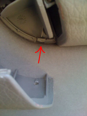

Le plastique forme un crochet, il faut pousser par le trou pour décrocher.

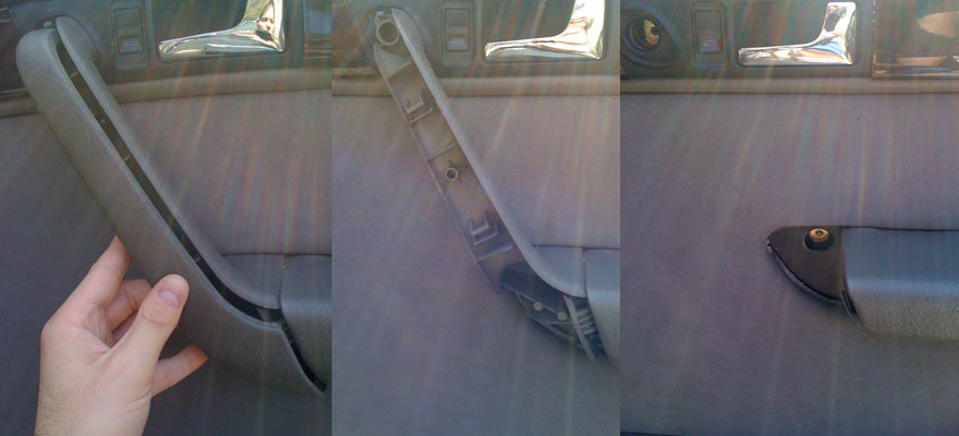

Tout d'abord merci pour vos réponses et conseils qui m'ont bien facilité la vie, j'ai pu démonter la garniture de porte avec quelques photos à l'appui,
il fallait effectivement pousser dans le trou indiqué numéro 3 sur la photo de mon post précédent :

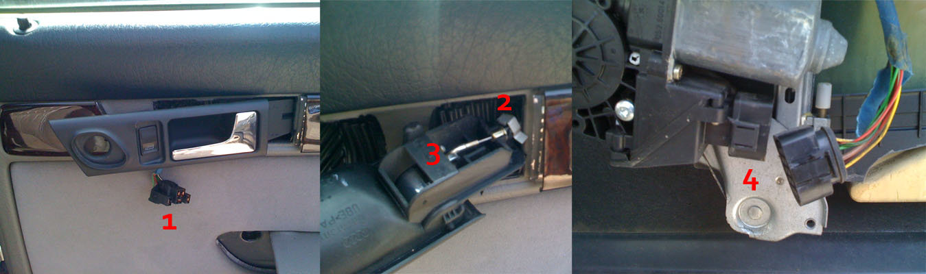

Il ne restait qu'à déclipser la première partie de la poignée en faisant levier avec un tournevis, retirer deux vis et enlever le reste de la poignée :
Enfin, débrancher le connecteur du bouton de lève vitre en 1,
enlever le clip de maintien du câble d'ouverture de porte en 2, puis le câble lui même en poussant à l'aide d'un tournevis en 3,
débrancher le moteur de lève vitre en 4 :

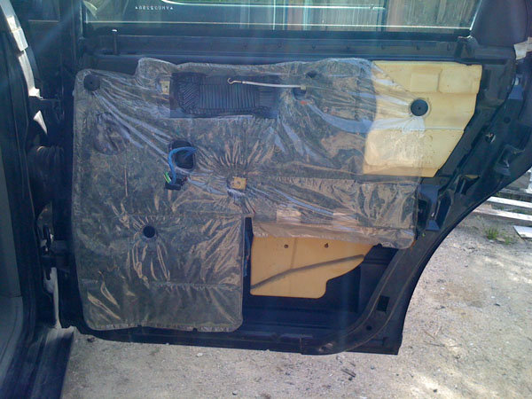

La garniture se retire alors en la tirant vers le haut, pour arriver à ce résultat :
A partir de ce point, j'ai pu dévisser 4 grosses vis de maintien (2 de chaque côté gauche et droite), puis plus rien.
Je ne savais pas comment désolidariser le joint entourant le haut de la portière avec la partie plus extérieure de la portière.

- Je n'avais pas correctement identifié quel tuyau pneumatique allait où (je ne sais pas comment j'avais pu voir le loquet de la trappe à essence changer de position dans ces conditions), la réponse correcte est la suivante :
- La pompe tournait bel et bien, mais n'envoyait tout simplement aucune pression !

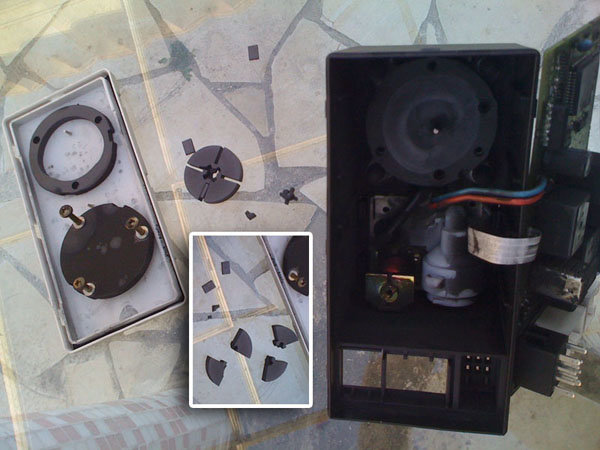

J'ai donc complètement débranché la pompe, retiré de son socle en mousse, et posé sur une table pour ouvrir.
Quelle ne fut pas ma surprise en retirant quelques vis des éléments de la pompe :
La pièce en graphite a "explosé" dans son compartiment, impossible de la recoller sans qu'elle recasse aussitôt,
je suis donc allé acheter un nouveau moteur + pièce en graphite sur ebay allemagne:
