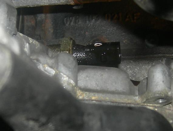

Commence par vérifier le contacteur de pression d'huile et son connecteur, juste au dessus du filtre.
En 3 ans, j'en suis à mon deuxième ... et à chaque fois, j'ai les mêmes symptômes que toi.
A partir d'un moment, il n'est plus étanche et l'huile vient semer la m***e dans le connecteur, brouillant ainsi l'info reçue par le PI !
Tiens, une photo de mon contacteur au démontage ;)

le probleme de broutage venait bien d'une bobine qui etait HS ! et le probleme de voyant de pression venait d'un fil qui s'etait coupé au niveau du connecteur au dessus du turbo gauche ! combien y avait-il de chance pour que ces 2 problèmes arrivent en meme temps !!
je pense que le fil devait etre tres limite et les vibration du moteur du a la bobine HS l'a fini !!
