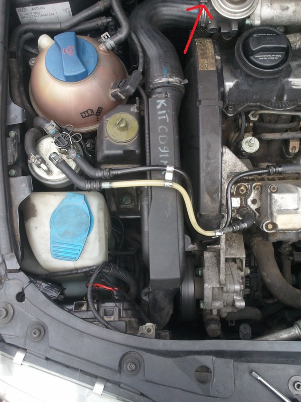

Hello les ami bon bah le probleme des essuie glace et réglé j'ai mi du dégripant et tadammm c'est reparti a fond les manette ^^ , cependant j'ai toujours le probleme depuis ma vidange j'ai un GROS GROS probleme avec mon turbo il se coupe trop trop souvent pourtant je respect le temps de chauff 70/80 et en poussant les rapport arrivé en 4 eme vers 3.000 tr plus rien il se coupe net j'ai plus de reprise donc je suis obligé de m'arrété coupé le contact et apres sa remarche nikel le turbo ne se coupe plus meme en poussant les rapport ...

Donc ou j'ai fais la fleche au dessu y'a un truc je sais pas le nom qui s'ouvre et se ferme sa fais claque quand tu coupe le contact 'normalement' car sa me la toujours fais avant
vanne EGR. ;)
le cylindre en fer couleur argent qui ressemble a un chapeau c'est la vanne EGR, je pense qu'elle est TRES encrassée... un petit démontage s'impose si tu es assez bricoleur, il y'a un topic et tout un tas de forumiste pour te donner des conseils.
Mais si tu la nettois, fais aussi la pipe d'admission ! trés mariole d'accés pour le remontage mais son état est jamais agréable a regarder...
Pense a acheter des joints si tu démontes tout ou alors a installer en lieu et place de la vanne EGR un "suppresseur EGR" comme j'ai moi ! concernant le contrôle technique, RAS ! ça passe sans forcer !

Nous avons changer le contacteur de recul ( facile mais très chiant d'acces ) , Mon probleme au niveau du egr et reglé enfaite j'avais un trou enorme dans la durite du coup le clapet se fermé plus du tout ..
