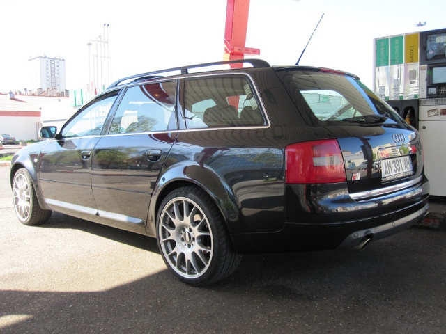

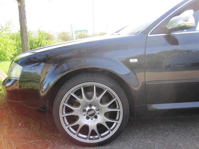

Jette un oeil sur les miennes, c'est du 19" avec une monte en 255x35xZR19 96Y.
Par contre, détail amusant, moi je cherche à revenir aux jantes d'origine !!! :icon_biggrin:
