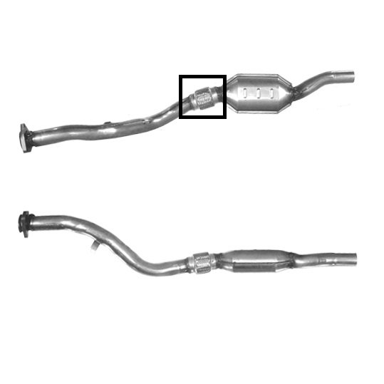

Catalyseur gauche
Mansell a posté un sujet dans S6 C5 V8 / RS6 C5 V8 / RS6 Plus C5 V8 - (1999 à 2004)
Salut les amis, J'ai un soucis avec mon catalyseur gauche. L'espèce de "tresse" est percée et j'ai trouvé le moyen de juste la remplacer au lieu de changer le catalyseur complet. On parle d'une réparation à 50€ le flexible au lieu de plus de 350€ le cata. Par contre, sur le site (http://www.le-flexible.fr), on me demande le diamètre extérieur des tubes. Vu comment c'est inaccessible, mon garagiste trouve entre 57 et 59mm de diamètre. Est-ce que l'un d'entre vous a déjà fait cette manip ? Est-ce qu'une âme charitable serait me donner le diamètre extérieur ? Mille mercis pour votre aide. -
