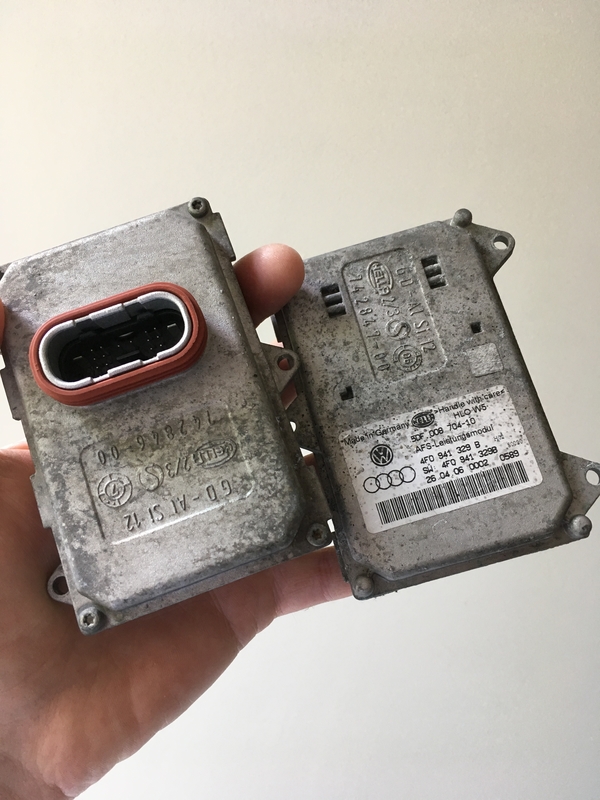

Voilà un ECU de phare et ses trois vis d'origine
Cette pièce BOSCH / AL dont la référence constructeur est 8E0 941 329 A vaut 450 € chez AUDI
Il est possible de l'acheter en Angleterre chez BALLASTXENONS pour 160 € environ

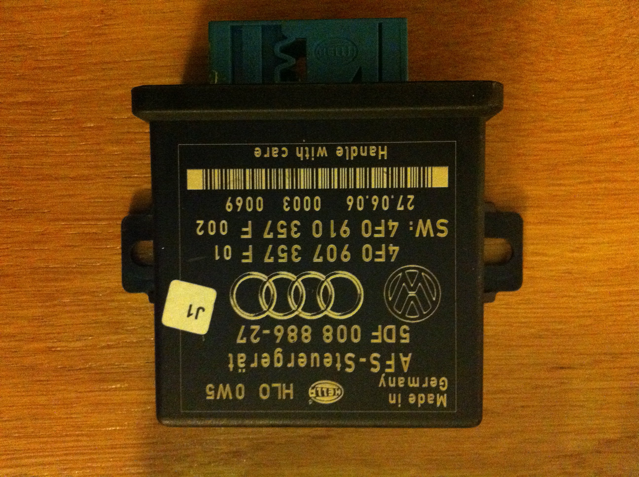

Voilà la centrale d'origine fournie dans le kit de rétrofit KUFATEC pour AFS, ce modèle est spécifique pour les QUATTRO (à préciser à la commande)
Ce module de commande est situé derrière la boîte à gants.

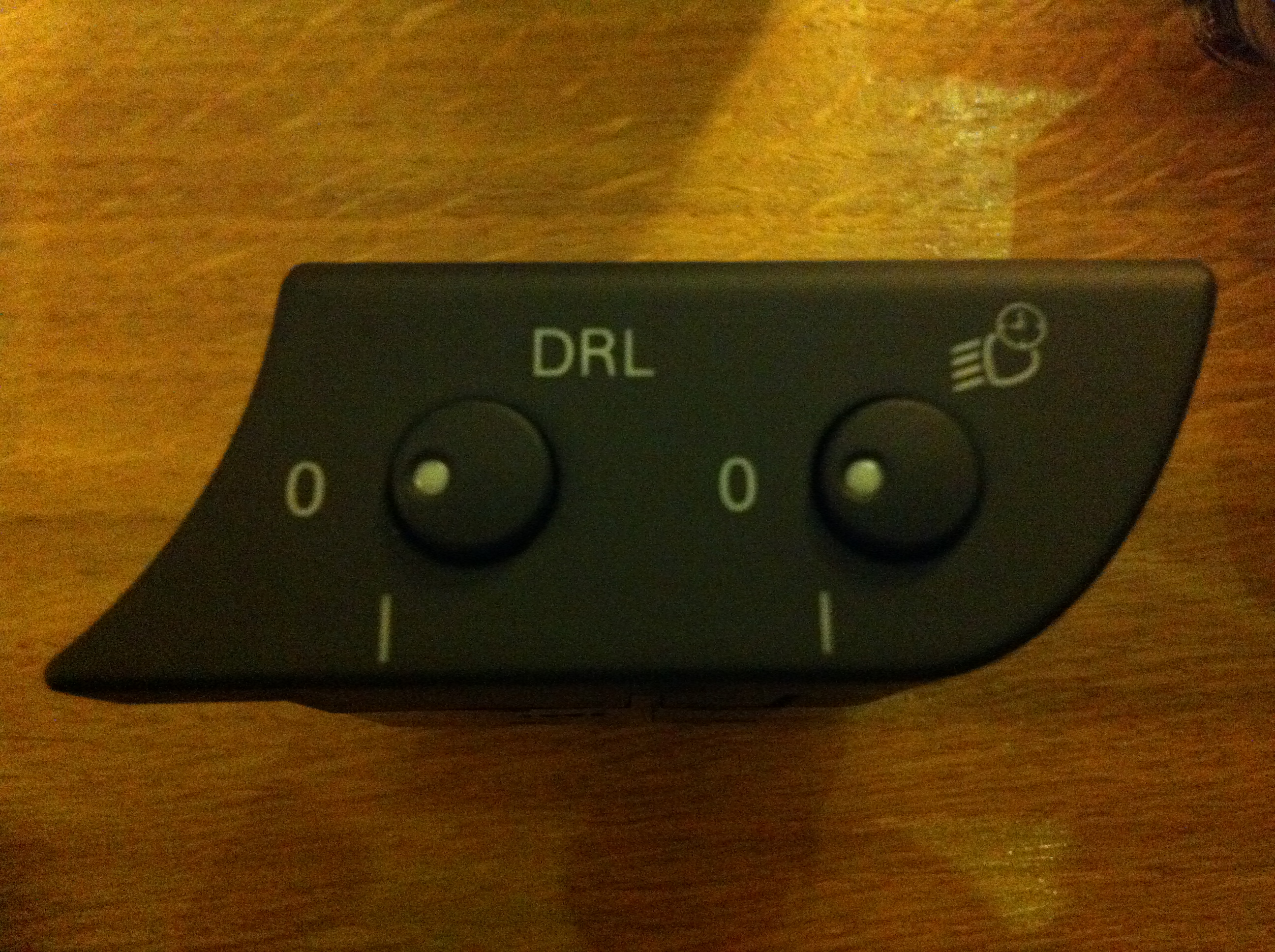

Voilà la commande des phares à commander absolument si vous passez des H7 aux BI-XENONS AFS
29 € chez AUDI.
