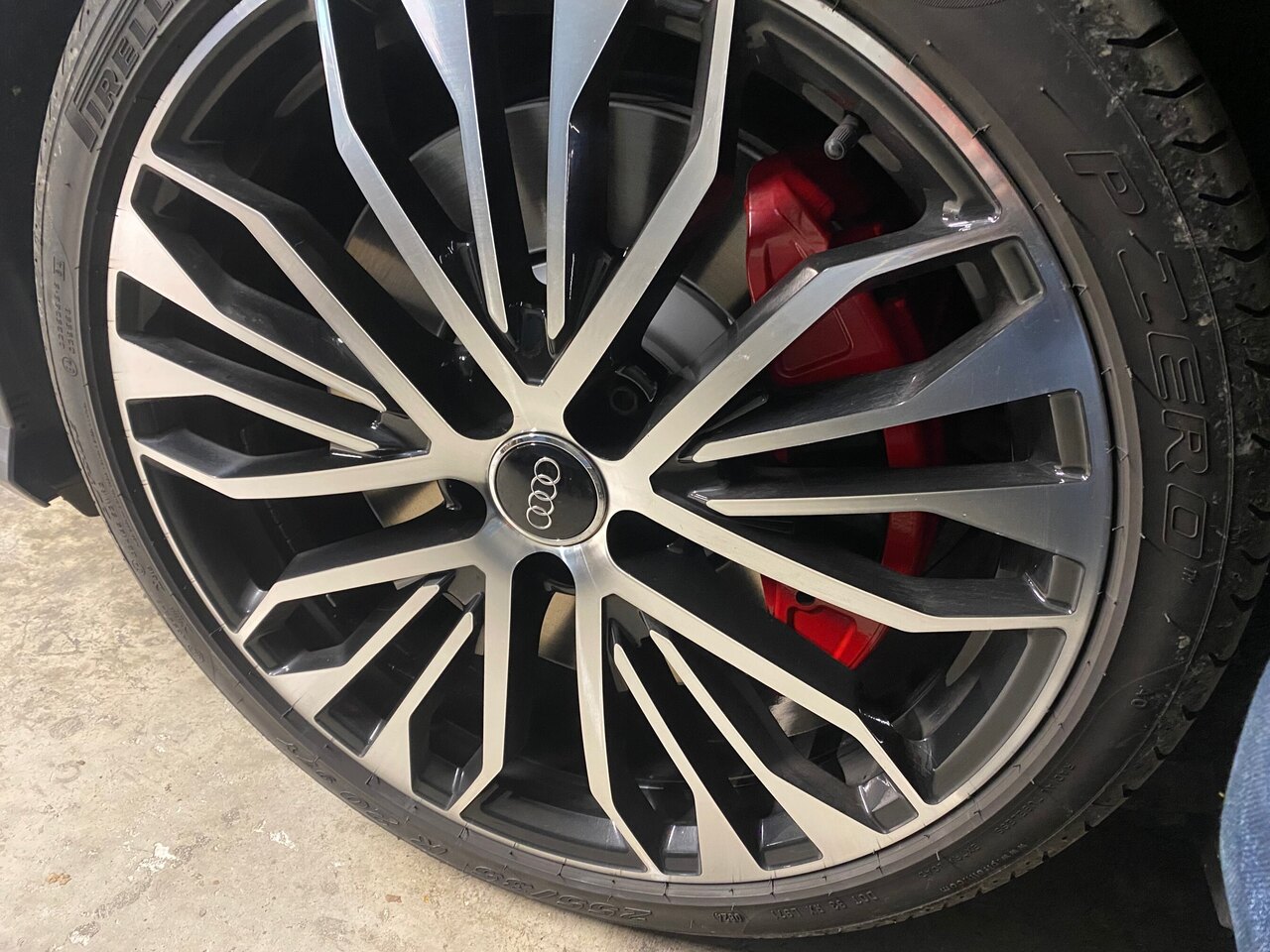

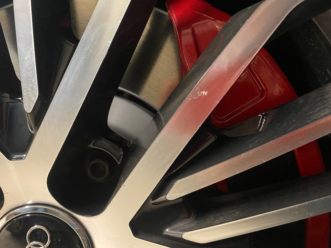

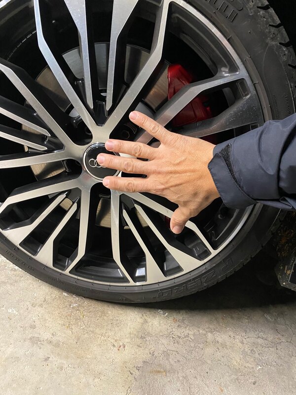

Sur mon A6 Competition j’ai le système ATE du SQ5 avec des disques de 380 mm Zimmerman à bol central en alliage d’aluminium. Toutes les pièces sont d’origine Audi et je peux vous dire que ça freine beaucoup mieux que la monte du BiTdi d’origine tout en étant plus léger (bol alu des disques) Gain de freinage au rapport des diamètres de disque soit 380/356 mm soit 6,74% de plus, sachant que les plaquettes sont également un poil plus grande (en surface de contact). Le toucher de pédale revient à la normale au bout de 500 km de rodage progressif de l’ensemble des surfaces de friction. En bref je gagne 1,5 kg par disque, ce qui est énorme (10%). La dissipation thermique est meilleure ( merci le bol en alu et les jantes alu !!!). Pour avoir plus de mordant il faudrait mettre des plaquettes plus tendres qui se boufferaient plus vite… En tout cas avec dés Zimmerman de 380x36 d’épais non perforés et plaquettes P128 Brembo ça freine vraiment fort ! -

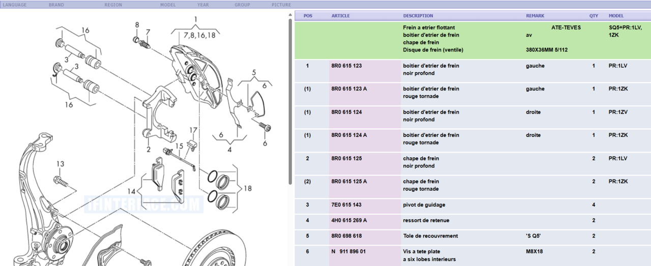

Je réponds à mon sujet... Donc oui il est possible de monter des disques avant de SQ5 en montage ATE à étrier flottant de 2016 sur une A6 BITDI Compétition de 2016. Il faut malheureusement changer les étriers et les supports d'étriers pour passer en 380 mm. J'ai les supports d'étriers 2 pièces identiques (voir éclaté ci-joint), il me manque les étriers. Références : Etriers : 8R0615123A (droit) / 8R0615124A (gauche) Plaquettes : 8R0698151AF pour étriers SQ5 Le disque de 380x36 mm du SQ5 se monte parfaitement et se retrouve centré sur le porte étrier SQ5 monté sur la fusée de l'A6 BITIDI Compétition. Je cherche deux étriers 8R0615123A (droit) / 8R0615124A (gauche) en bon état et je monte le tout. Inutile de changer le dispositif de freinage arrière car c'est le même que le SQ5. L'intérêt de cette modification est le gain d'efficacité du freinage soit 9,3% et le gain de masse car le disque de 380 est conçu en deux éléments permettant l'optimisation de la quantité de matière utilisée, le gain est de 1,6 kg par disque ce qui n'est pas négligeable. -
Bonjour, Je cherche à voir, dans le cadre du montage de disques de SQ5 de 380 mm en lieu et place des disques d'origine de 356 mm sur une A6 COMPETITION AVANT, si les étriers des deux voitures sont identiques ou pas,. Si c'était le cas, seuls les porte-étriers seraient à changer (ainsi que les tôles de protection). Je souhaiterais avoir les cotes de chacun des deux modèles des étriers. Référence étrier A6 COMPETITION : 4G0615123F Référence étrier SQ5 : 8R0615123A Sans doute quelqu'un a-t-il déjà fait la modification... Merci de vos réponses.
