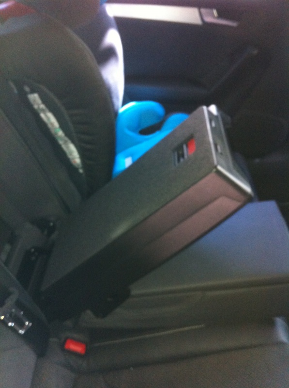

Pouvez-vous faire une photo de votre ouverture dans la banquette... Ou relever un numéro ... Moi j ai une avant avec l option trappe à ski... Déjà en comparant les vôtres sans et la mienne avec on pourra peut être faire avancer le problème...
Voila des photos avec la trappe à skis ;)
Quelqu'un a fait la modification? J'ai regardé sur la mienne, à mon avis il faut découper le dos de la banquette?
J'ai l'accoudoir central qui se descend, on découpe et pose le kit à la place?

Merci Pyra pour les photos ça va aider ...
Je pense que le casier rangement devrait suffire, le logement dans l'accoudoir doit etre pour le sac à ski en or massif :icon_biggrin: .

Au vue des photos, il semblerait bien quand même que la banquette soit "découpée" proprement pour permettre de passer les skis. Sur la mienne en tout cas, je n'ai aucune découpe, il faudrait que je le fasse à la disqueuse :( Du coup, ce sera sans moi sauf si d'autres forumistes trouvent la méthode.
Faut trouver une banquette arrière avec trappe...
