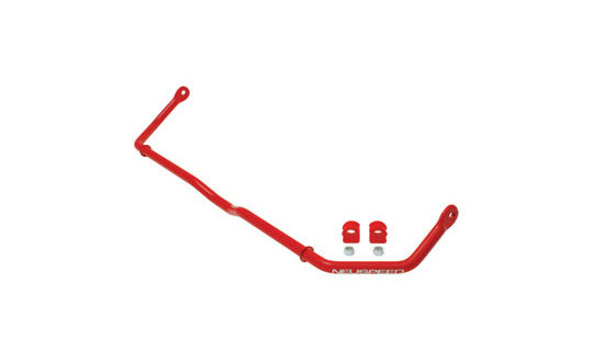

Bonjour à tous ,
je dois changer mes barres stabilisatrices samedi prochain car j'ai ce hot.gifcolere.gifmad.gif de bruit de grincement . j'ai acheté des barres Eibach qui parait-il sont pas mal avec silent-bloc , visserie , ...
1°) Quelqu'un l'a déjà fait tout seul ?
2°) y-a-til des précautions à prendre ?
3°) doit-on faire des réglages après changement ?
... tous les conseils sont les bienvenus
Merci d'avance

Un changement de barre anti roulis ne ce fait pas a la "légère" ...
cet organe modifie en profondeur la tenue de route de ta voiture, positivement dans le cas ou c'est bien fait bien.gif
Cette barre Eibach à t'elle un diametre supérieure à celle d'origine ???
Et est elle réglable ???
Silent blocs plus dur ???

Salut TTfab ,
Je crois que les barres ont un diamètre supérieure à celles d'origine . Le kit se compose de tous les composants que tu peux voir sur la photo se trouvant sur le lien ci-dessous .
A plus

en simplifié ...
Le roulis est l'inclinaison que prend le châssis lors du transfert des masses en virage. Une barre antiroulis est une barre qui relie les triangles inférieurs d'un même train.
A l'avant : Elle stabilise la voiture, empêche le train avant de "planter", rend la voiture plus facile autour du neutre, donne de la directivité.
A l'arrière : Elle enlève de la motricité, stabilise la voiture et la rend plus directive.
Un manque de barre antiroulis avant fait "planter" le train avant juste avant de tourner (cela donne beaucoup de grip). Cependant certains pilotes préfèrent privilégier l'amortissement en la supprimant.
Une excès de barre antiroulis entraîne un mauvais amortissement en courbe et un survirage.

Salut airone ,
je veux juste que tu leurs demandes quels sont les réglages qu'ils font après changement des barres stab.
- réglage de la géométrie
- réglage du train avant
- réglage du train arrière ( si cela existe )
Effectivement si tu ne les changes pas toi même et si tu le fais faire sous garantie , prends les barres d'origine . Je te disais juste que le prix de 350 roros M.O. comprise ne me parait pas très élevé lorsque tu connais le prix des pièces seules . Les barres Eibach sont plus typées sport d'après le gars qui les commercialise .
A plus

Salut à tous ,
je n'ai en fait changé que les silents blocs . Pour ce qui est du constat , j'ai remarqué que sur la barre avant ( diamètre 20 ) , il ont monté une coquille qui fait diamètre 22mm et entre ces deux pièces vient s'installer cette diablotin.gifhot.gif de rouille . C'est le grincement que vous entendez . Pour changer toute la barre , vu la complexité de la chose je n'ai pas insisté et j'ai donc changé uniquement les silent bloc . pour ce faire j'ai bien nettoyé la barre et la coquille et j'ai injecté du silicone entre les 2 et entre le silent bloc et la coquille .
--> résultat : plus aucun grincement bien.gif
Pour la barre arrière , le silent bloc est directement en contact avec la barre . Il n'y avais pas de rouille . Je me suis contenté de dégraisser la barre après démontage et j'ai remonté les nouveaux silents blocs .
Coût total de l'opération : environ 50 roros et 2 heures
Si j'ai l'occase , j'enverrai un post à la personne adequate afin qu'il mette en ligne la réparation des barres car j'ai fais usiné 2 bagues en laiton qui vont me remplacer les 2 coquilles d'origine sur la barre avant . Je vais faire le montage durant mes congés au mois d'aout .
A plus

Salut à tous ,
je viens de faire l'opération de changement des bagues par celles en laiton . J'ai un document pdf avec les explications . Quelqu'un saurait-il me dire comment faire pour l'uploader sur un site d'hébergement et ainsi mettre un lien pour que les personnes intéressées puissent le télécharger . Il fait environ 700ko donc si un dirigeant du forum veut que je lui envoie pour qu'il l'épingle dans la section adéquate , qu'il m'envoie un message en mp .
A plus
