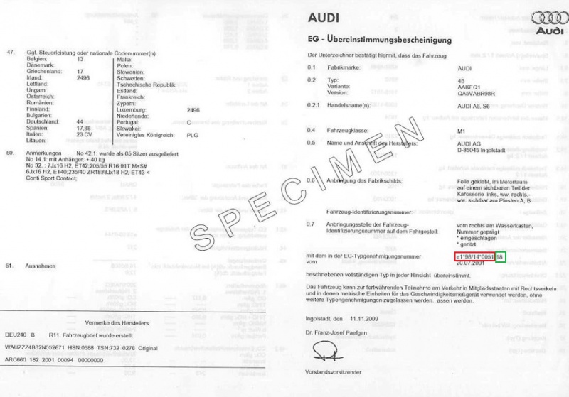

hello,
j'aurais besoin de qq explications SVP.
Ce "certificat de conformité", il fournit le champ "K" de la carte grise, ou il fournit autre chose ?
j'ai une carte grise avec champ "K" vide, et il me faut cette info pour faire des papiers.
help ,
merci :)
dodom
  • 4 mois plus tard...
salut chef :icon_wink:
alors je viens de regarder, sur mon certificat de conformité et ma CG (papiers belges)
Alors le K de ma CG correspond, sur le certificat de conformité, au point 0.7 - n° de réception (sur la photo en rouge) par contre le cadre vert n'est pas repris sur la CG
