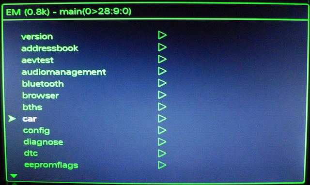

J'ai une petite question concernant le menu caché vert, j'arrive bien à y accéder ( CAR + SETUP) , j'ai vu qu'on pouvait changer des choses en selectionnant "car" , mais pour ma part , je ne possede pas cette option,
Je vous joint un exemple, moi c'est celle ou il n'y a pas l'option,contrairement à l'autre image, .
Cela depend t-il de la version du mmi.
Merci à vous

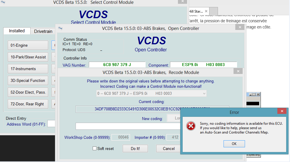

Que ce soit avec une version 15.5.0 ou 14.10.2, impossible d'accéder au hill start assist sur ma S1 ou de faire la modification du start and stop donné au dessus.
J'essaierai demain cette modification qui avait été testé par Arima sur une autre audi A1.
hill start assist, en voulant rentrer dans le menu 03 – Freins ABS] -> [Codage- 07] comme le demande le tutoriel j'ai cette erreur:
Et dans l'assistant codage long ensuite, j'ai cela au niveau du byte16 qui ne correpond en rien au tutoriel

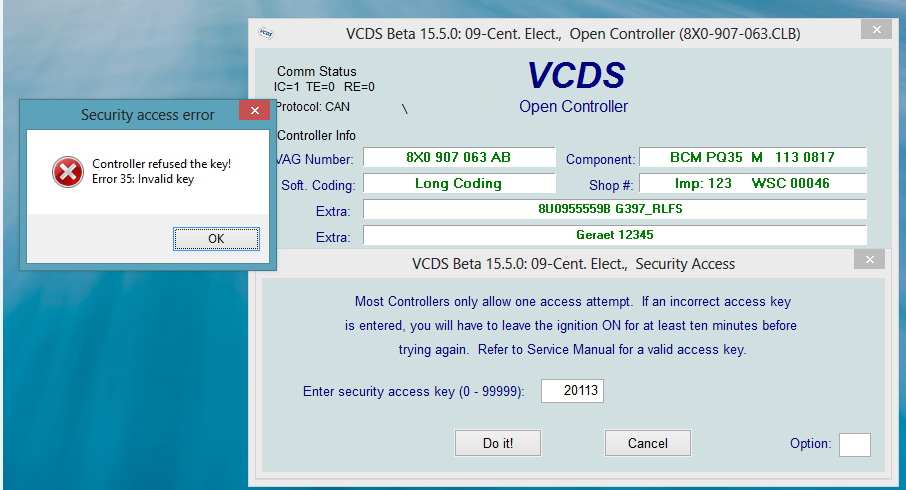

Enfin pour le start and stop, le code fourni dans le tutoriel donné par Arima le code ne fonctionne pas, cf capture:
Au final, je suis deg le cable en version 14/15 me sert à rien :(
En plus la mauvaise blague depuis que j'ai testé ces deux fonctions le cable ne marche plus du tout enfin cela me dit qu'il n'est pas connecté à la voiture alors qu'il l'est bien, j'ai pas trop eu le temps de tester, je verrai demain.

Michal bienvenue au club. Tu dois avoir sur ta S1 le même module ABS que sur l'A1 facelift. Elle date de quand ?
Va voir ici l'écran que j'avais posté : http://forums.audipassion.com/topic/129925-electronique-ensemble-des-manipulations-disponibles-au-vagcom/?p=3434094
J'ai la même valeur dans le Byte 16 et le même nombre d'octets. Faut attendre que quelqu'un trouve le codage...Il parait que c'est le même module que sur la nouvelle polo.
En ce qui concerne ton premier message d'erreur c'est pas grave, je pense que c'est juste qu'il n'a pas d'infos à te donner concernant les codes (il ne met aucun libellés en face des bits).
Je te conseille de faire gaffe car avec un mauvais changement de code tu peux bloquer un module.
a1_143 de toute facon pour l'instant je suis deg la manip a niqué mon cable, me demande pas pourquoi mais ca marche plus.
J'ai contacté le vendeur j'attends réponse :( :( :( :(
pafois les maj sur cable sont pas conseillé
Arima ; je peux faire quoi dans le menu caché ( vert) par exemple ?
DemosZz, j'ai pas fais de mise à jour. J'ai eu entre temps le vendeur du cable qui serieux. (c'est vraiment un spécialiste, je pense même que pour en savoir autant il devait travailler chez Rosstech ou truc du style car il programme lui même les interfaces etc.) il va m'envoyer quelque chose pour reset une partie du cable et sinon me remplacera le câble ! (vendeur sérieux)
Ben sur A1 rien puisqu'il n'existe pas.

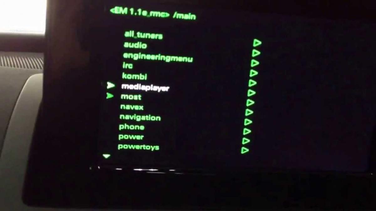

Sur A4, on peut ajouter ou retirer des menus dans le MMI, comme par exemple le Menu de l'Audi Drive Select ou les sièges chauffants, etc... Bien entendu, la plupart ne servent à rien si t'as pas les options.
On passe aussi par là pour activer l'Audi Connect avec la solution maison et la cartographie Google Earth.
Tu peux aussi modifier les seuils de volumes, activer le BT quand il ne l'est pas d'origine, activer l'AMI si tu l'as rajouté en seconde monte.
C'est pas transcendant mais ça permet de faire quelques petites bricoles... Changer l'écran de démarrage aussi (j'ai mis RS4 par exemple au lieu de A4).
Oui pardon, autant pour je.
Le menu "Car" dans le Menu Caché n'existe pas sur A1, donc impossible de faire les manips qui s'y trouvent comme sur A4 par exemple.

tu es tombé sur le bon type en effet c'est clean de sa part ! après tu vois quand on est serieux ça paye , car toi après tu recommenderas ce mec et au fur et a mesure il y gagnera ...
Trop bon après divers manipulations pour récupérer IDs et autres, le mec m'a envoyé un logiciel à exécuter pour reset une partie logicielle du câble et tout remarche niquel !!
Autoscan complet et j'ai testé une modif niquel, c'est cool j'ai récupéré mon câble en version 15.5 !
massilia89, je pourrais te faire les modifs tranquillou la prochaine !
