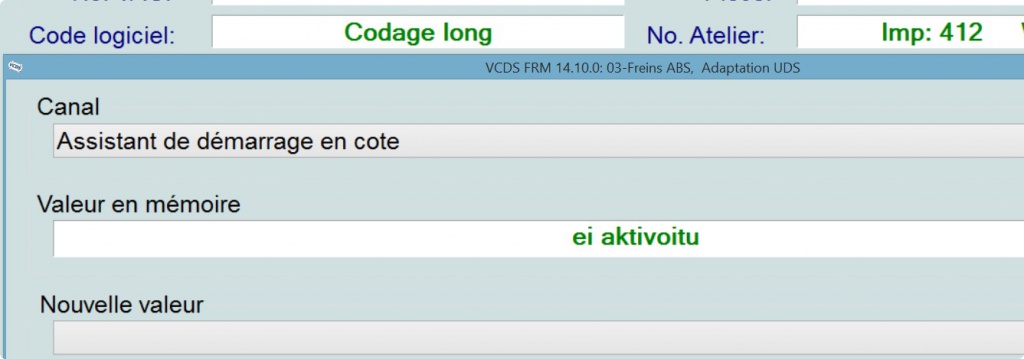

Je souhaiterais activer le hold assist (aide au démarrage en cote) sur mon A1 facelift (2015).
D'après ce que j'ai lu dans ce tuto et que j'avais appliqué sans problème sur mon A1 de 2012, il faut aller dans le module 3 et activer le bit 0 de l'octet 16.
Apparamment il y a un problème sur les facelift. Je n'ai pas l'aide au démarrage en cote et pourtant mon bit 0 est déjà coché....
Quelqu'un aurait -il la solution ?
Module 3 Byte 16 :
Module 3 Adaptation - Assistant de démarrage en cote : code à changer ????
Hold assist
Activation du Hold Assist :
-Module 3 FREIN/ABS
-Byte 16
-Activer le bit 0
Ou
03 - FREIN/ABS
07 - Coding
Long Coding
Byte 16
Activer le bit 0
Ou
Voici un rappel sur la procédure à suivre
03 - FREIN/ABS
07 - Coding
Long Coding
Byte 16
Activer le bit 0
Valider le nouveau codage
Tu arrives jusque la ? Sinon il faut modifier le bit 0 manuellement dans le code
Tu as regardé les 3 méthodes ?
Je ne vois pas la différence entre les 3 méthodes, dans les 3 cas il s"agit d'activer le bit 0 du Byte 16 et dans mon cas c'est déjà coché
Oui, pardon lol, j'ai pas relu.
Je l'avais activé sur l'A1 d'un pote, il avait roulé un peu avant de se rendre compte que ça marchait bien.
