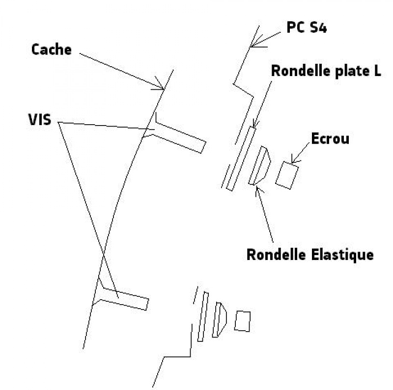

Merci les gars cependant un probleme subsiste, comme a la base je n ai pas de lave phare il faut que je refixe les caches de lave phare integrés au parechoc :
et le soucis c'est que je ne sais pas du tout avec quoi y fixer ni comment :euh:

Solution indémontable : Collé à la colle à pare brise.
Solution démontable : Coller 2 vis à tête fraisée sur le cache, de manière à ce qu'elle passe par les 2 trous existants sur ton PC lorsque tu le position dans son emplacement. Pour cela, tu noies la tête de vis avec soit une colle à pare brise soit à la colle à chaud si tu en es équipé.
Puis de l'autre coté du PC, une fois la cache mis en place, tu le boulonnes avec une rondelle plate large, une rondelle élastique conique (pour éviter le desserrage avec les vibrations) et un écrou Nylstop pour éviter le desserrage également (on est jamais trop prudent :P )
Important que la visserie soit en Inox
Je ne connais pas les diamètres des 2 trous existants sur ton PC mais voila le type de visserie :
- Les vis tête de fraisée : http://www.visserie-...din-963-a4.html
- Rondelles plate Large : http://www.visserie-...e-25513-a4.html
- Rondelle élastique conique : http://www.visserie-...in-6796-a2.html
-Ecrou Hexagonale Nylstop : http://www.visserie-...din-985-a2.html
Attention, le diamètre de la tête de vis ne doit pas être plus grand que le diamètre du trou par le quel elle traverse le PC, sinon, tu risques de ne pas pouvoir enfoncer correctement ton cache, car ça fera une sur-épaisseur. Tu vois ce que je veux dire?
Voilà une petite section faite vite fait avec Paint (je n'avais que ça sous la main)

@ Lsda , Pour ta 1ere solution d’après un mec de chez carglass m'a confirmé que la colle a pare brise n'est pas efficace sur contact plastique vs plastique, elle reste efficace en revanche sur support verre métal.
Il m'a affirmé que ça tiendrai peut être sur le coup mais pas a la longue . Le mec avais l'air vraiment sérieux, je pense que le fameux silicone noir fera meilleur effet .
Pour ta deuxième solution, je dirai que c est la meilleur, le seul hic c'est qu il faut redemonter le pare choc, et franchement .... Nein !!! :ripeer:
Merci pour ton schéma très explicite, et pour tes liens .Tu as eu une superbe idée . :bien:

Je pense , pour ma part , que je vais dans un premier temps passer un petit collier en plastique ( colson ), et poser sur le support du cache des rondelles pleines en caoutchou que je visserai avec de fines vis a bois afin d obtenir un alignement de la surface. Je blinderai ensuite de colle noir sika fc 502 ( silicone noir ), vous en pensez quoi ?
J espere que vous m avez compris.

Je pense que ton idée suffira a le faire tenir comme il faut.... :marcelpoire:

Je pense aussi que ça suffira, de toute façon cette endroit ne risque pas d'être en contact avec les abrutis qui font du stationnement tamponneuse :mur: dans les parkings
