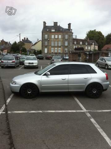

bonjour je m'apelle damien je sui de picardie jai 19 ans je vou presente mon audi elle a 263 mille au compteur je vous laisse la regarder dite moi ce que vous en pensez

Sympa cette petite 1,8t, tu as quoi comme modifs dessus à part le rabaissement, jantes et les vitres ?

bienvenus, belle auto.
les jantes plus clair sa serais mieux,se n`est que mon avis.

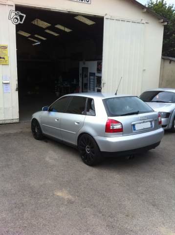

Feux ARR de phase 2.

En ce qui concerne ta voiture... ce sont des jantes type A8 n'est ce pas? selon moi elles seraient plus mises en valeur de la couleur d'origine (chromées? )
Et ton auto est un peu basse pour moi :)
Sans ca elle a l'air tres propre et plutot sobre... :jap:

Tu n'as pas des photos de ton turbo électrique et autres modifs moteur?
