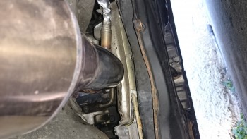

C'est directement vissé sur le downpipe côté passager, pas forcément très accessible car un peux coincé entre le cata, le berceau et le châssis sur un cata d'origine il me semble me souvenir.

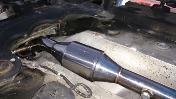

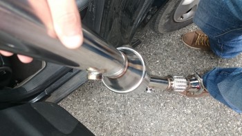

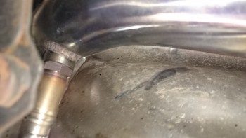

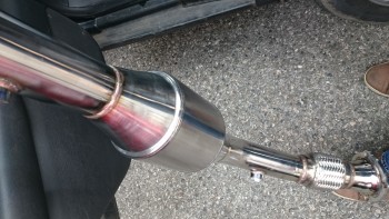

La mienne (la plupart des photos sont à l'envers et le cadrage déplorable), a noter que c'est pas un cata d'origine en non quattro : afdd43421293058.jpg a958fb428861683.jpg ffecc3445621229.jpg 4855f8445621534.jpg
Le cata d'origine (la photo semble corrompue en pleine taille mais pas en miniature...) comparé au chinois, c'est plus vers le haut sur l'origine : 68da0a421645528.jpg d95a84404374625.jpg 5daf04404374633.jpg
Le connecteur se branche dans le boitier qu'on voit en bas sur la première photo qui sers à garder à l'abri le connecteur et permet d'enrouler dedans le cable si trop long (en cas de lambda "générique" par exemple), rien de difficile de ce côté.

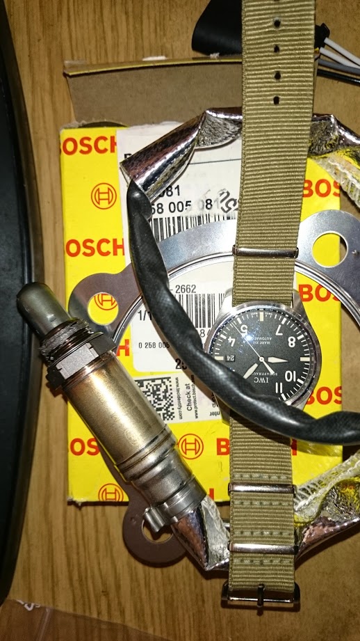

Les 1.8T a simple lambda : AGU et APY entre autres on des lambda à "bande étroite" (données moins précise) alors que les moteurs à 2 lambda ont une lambda à "bande large" sur la lambda de régulation (pré-cata)), je ne sais pas trop ce qu'il y à de monté sur les S3.
Celles à large bande sont un peu plus chères mais c'est peut être 100-120€ une Bosch contre 70-80€ pour une à bande étroite.
On peux aussi acheter pour moins cher une lamba générique, il faut alors reutiliser le connecteur de l'ancienne sonde et utiliser un domino (ou ce qui est fourni avec).

Un coup de graisse graphitée sur le pas de vis, il y en avais un peu déjà à l'achat sur ma Bosch : 143002984215709.jpg
