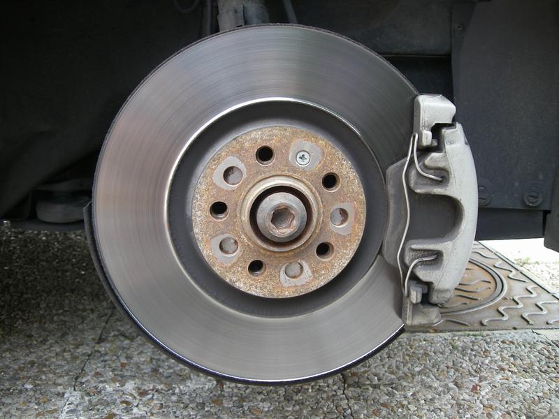

- changement des 4 disques et plaquettes par 4 disques Zimmerman et plaquettes EBC red stuff
- durite de frein aviation
- peinture des étriers en rouge

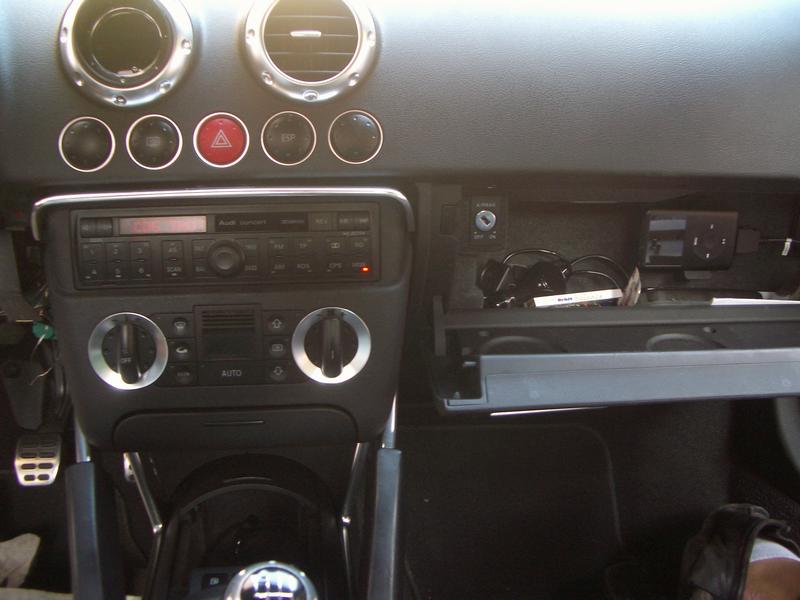

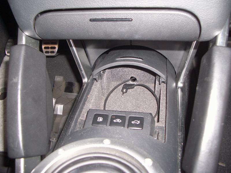

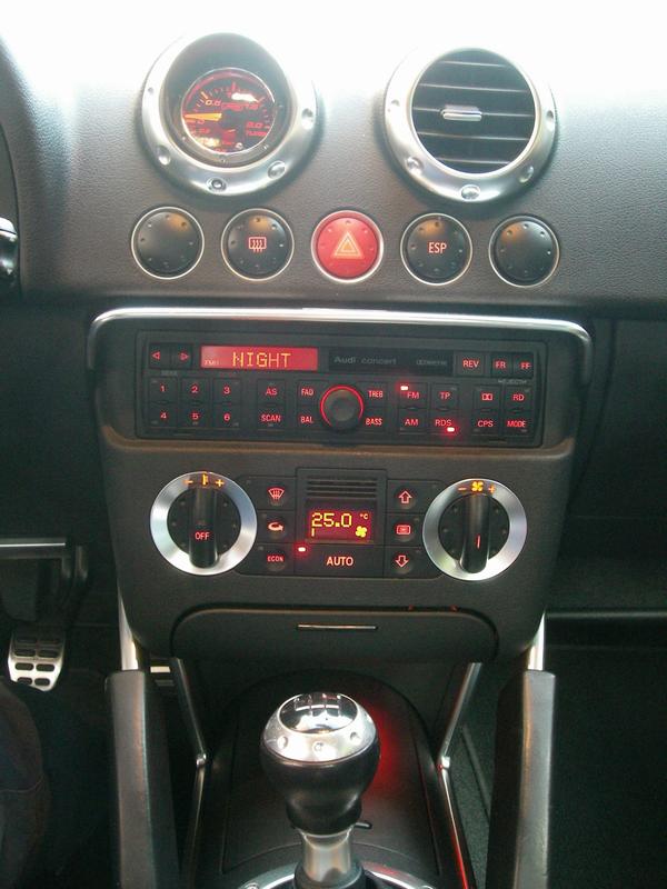

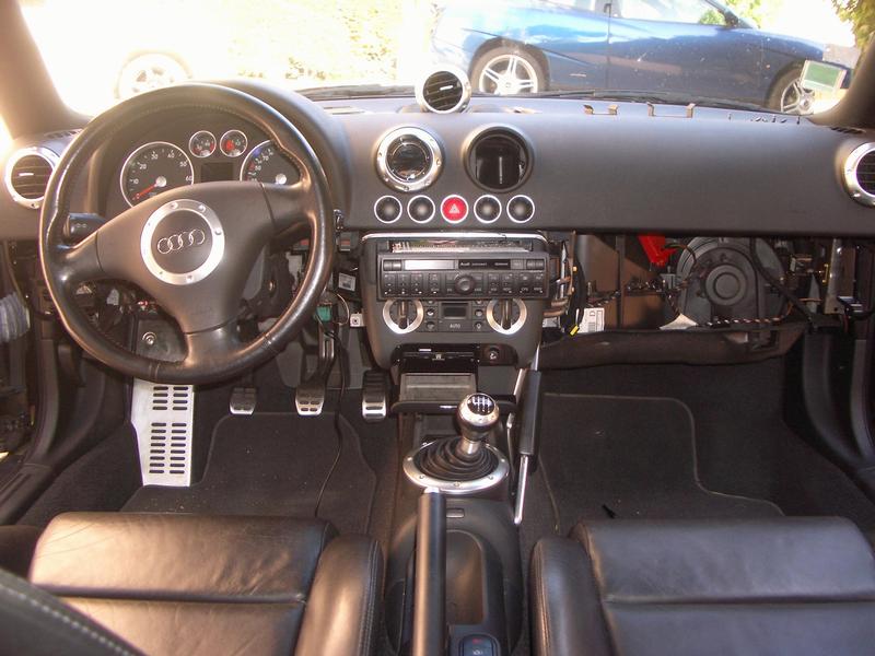

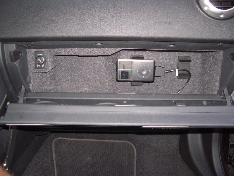

Des photos de l'installation du boitier Gateway :
Gros démontage pour installer le boitier derrière la boite à gant et passer tous les fils derrière l'autoradio :
Une fois installé, j'ai mis le cable ipod dans la boite à gant
et le cable pour brancher n'impote quelle source auxiliaire sous le cendrier
Et voilà tout remonté
Elle est dans un très bel état......... :bien:
Nickel l'installation audio.

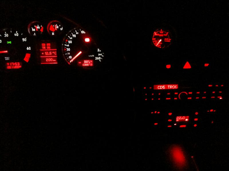

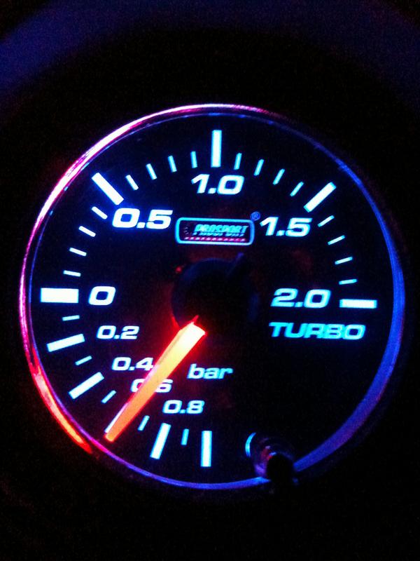

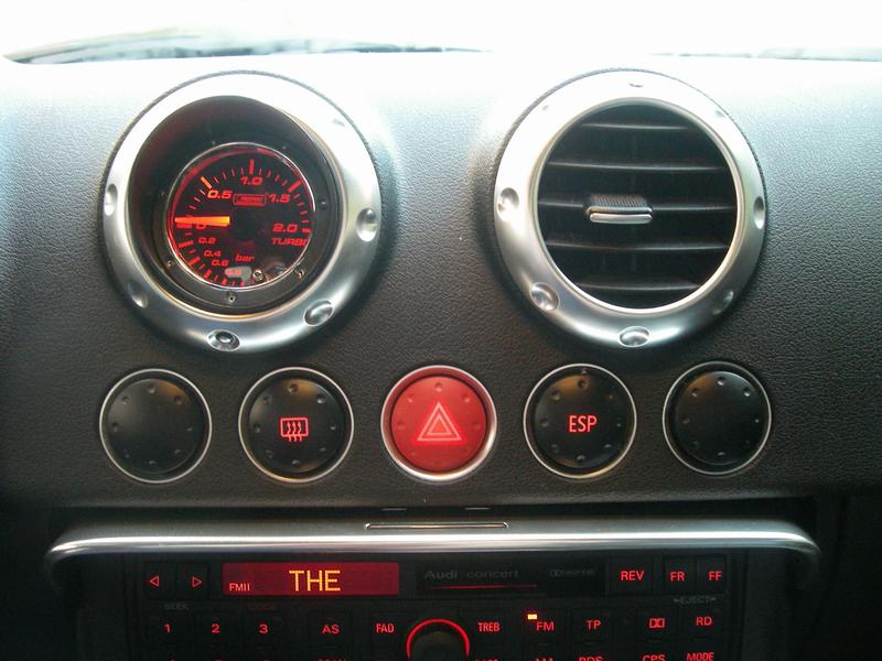

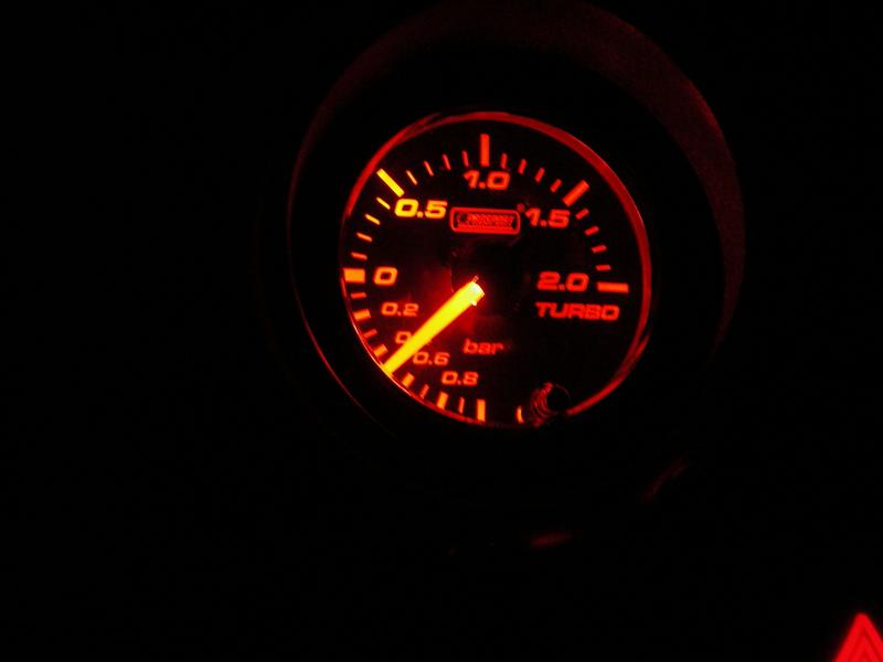

Des photos du mano de pression :
Alors c'est vrai qu'il fait un peu petit dans la bouche d'aération. J'aurai dû en prendre un plus grand. Mais il m'a surtout servit parce qu'à un moment, je sentais des pertes de puissance que je n'arrivais pas à expliquer et en fait c'était mon turbo qui au lieu de soufller vers 0,8-0,9 bars s'arrêtait à 0,5 ! Mode sécurité à cause du débimètre qui était mort.
Je le changerai quand je mettrai un support type osir mantis.:malelovies:
Merci silverarchi et cerberus.

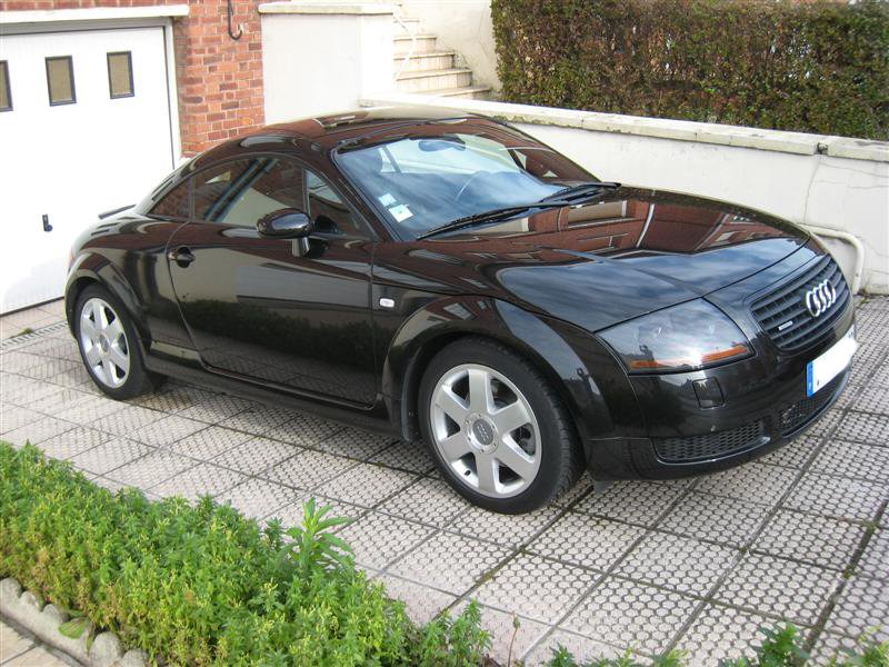

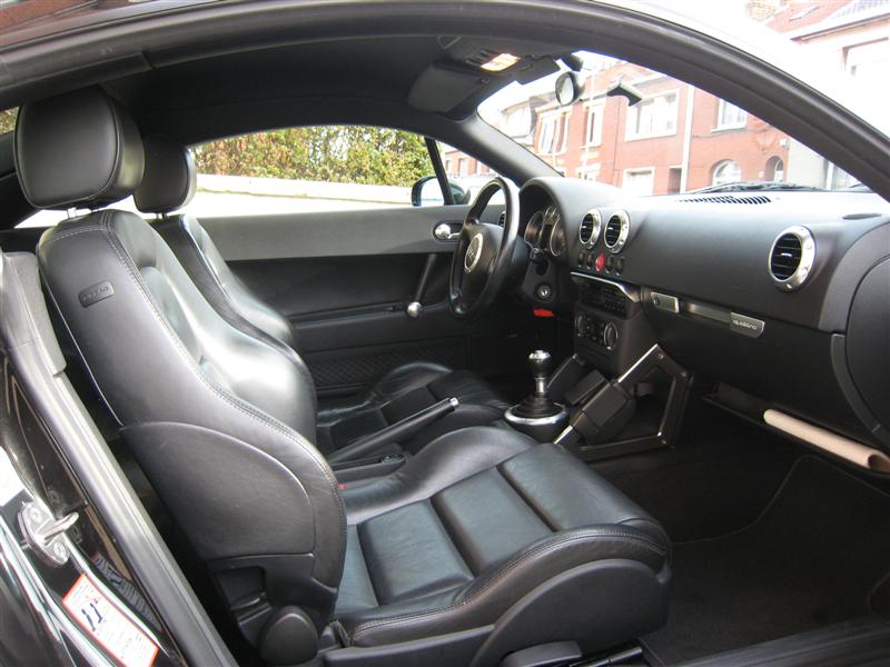

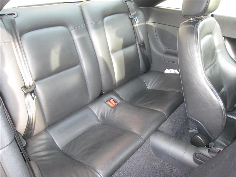

La peinture est pleine de petites rayures, griffures et coup. ça ne se voit pas trop sur les photos mais en vrai c'est flagrant. C'est encore pire pour mes jantes qui sont vraiment très abimées et pourtant, les photos donnent l'impression qu'elles sont presque nikel !
L'avantage de mon installation audio est que j'ai conservé le chargeur CD et que je peut switcher à volonté entre radio-CD-MP3 et cassette !!!
Modifié par oualiboy

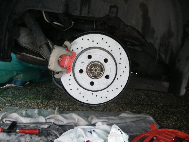

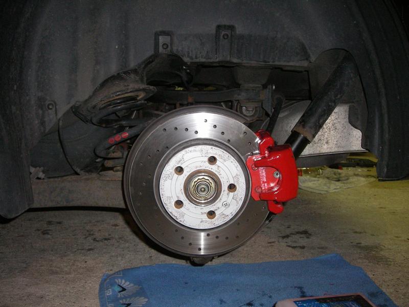

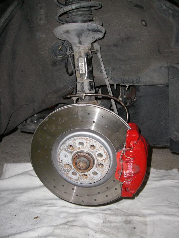

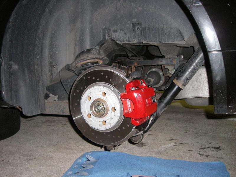

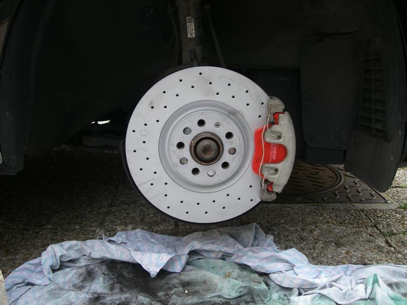

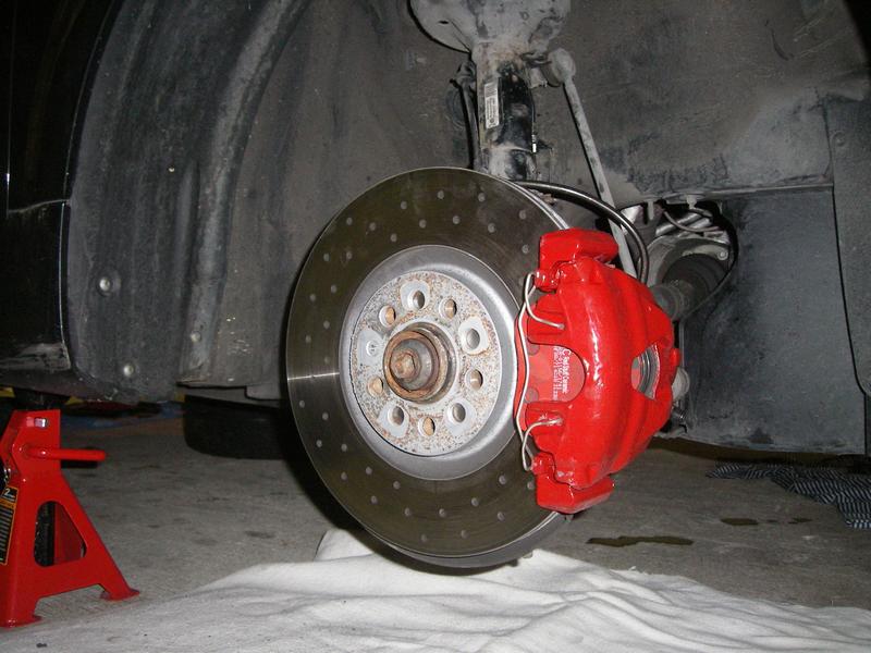

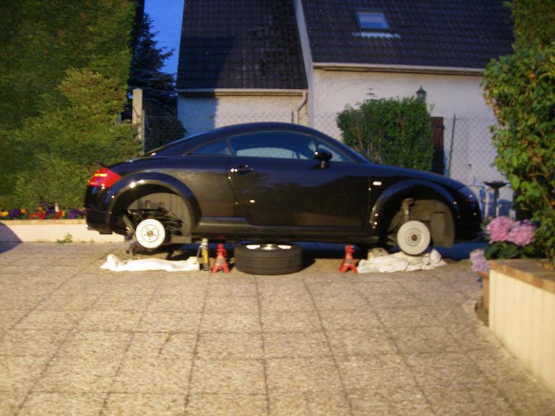

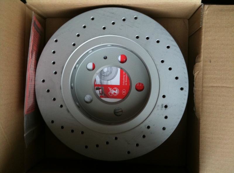

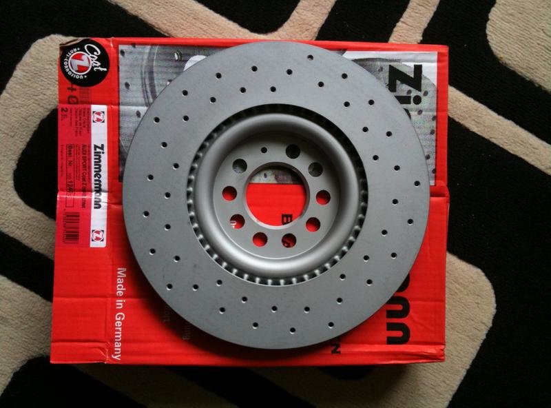

Maintenant la modif des freins :
Disques Zimmermann : devant
derrière
Les plaquettes :
Puis montage :
AVANT
PENDANT
APRES

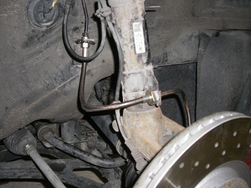

Et enfin la peinture des étriers et le changement des flexibles de freins :
Voilà où j'en suis pour le moment.
Ma prochaine modif sera des combinés filetés car je trouve que la tenue de route s'est dégradée depuis que je l'ai et comme je compte passer en 19 quand mes pneus seront finis, autant préparer le terrain :D
SYmpas ces modifs... ET pour la peinture tu vas refaire un noir ou changé? Car si je devais refaire toute ma peinture, j'en profiterais pour mettre une couleur "rare" ;)
Salut, Sinon si les rayures sont pas trop profonde, tu peux faire faire un polissage lustrage pour rattraper l'état. B)
J'ai déjà gommé ce que je pouvais mais c'est pas suffisant. Je vous ferais des photos des traces pour que vous vous rendiez compte. Mais j'ai plein de chose à faire avant la peinture. ça n'est pas ma priorité.
Car même si la peinture n'est pas comme je le souhaiterai, elle ne m'empêche pas de me faire plaisir...

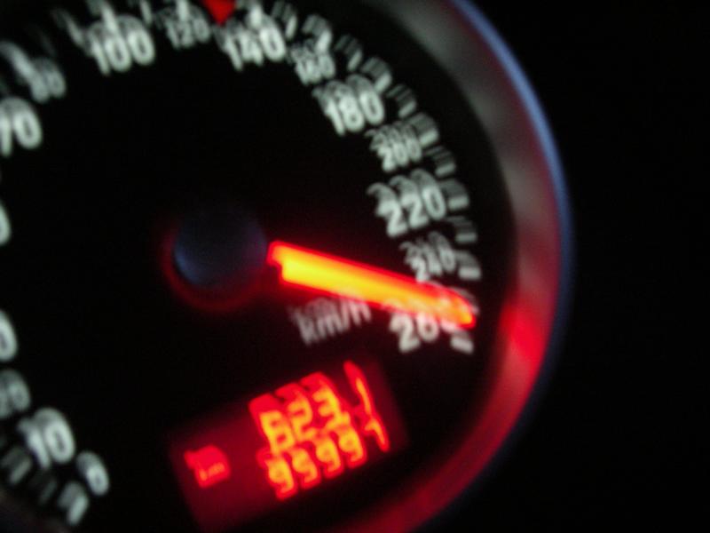

Habituellement j'avais au max 0,9bar mais le weekend dernier, après quelques pointes au dessus de 200, je vu que la pression montait au delà de 1bar (1-1,1bar).
Donc je ne sais pas si c'est le décrassage qui lui a fait plaisir et du coup elle est monté plus haut que d'habitude, ou si c'est le fait de respirer l'air Allemand qui lui fait cet effet.
Après je ne connais pas la précision de mon mano. Il est bien positionné à 0bar à l'arrêt mais c'est tout.
C'est quand même pas mal pour une mamie de 10ans !
Salut
Dis moi, pour l'entré ligne tu à fais comment au niveau du câblage ?
Merchi
Bienvenue parmi :coucou: et chouette le début de tes modifs :bigthumbup:
Merci buckjp.
oliv33, ta question est pour le Gateway ou pour le manomètre?
ah oui en fait c'est un boitier getway je n'avais pas vu. Je parle bien du Jack pour la source auxiliaire sous le cendrier.
Sa me brancherais bien sa car j'ai déjà une prise iPod sous le cendrier mais il gère mal mon iphone je trouve

Pour la sortie jack, elle est reliée au gateway. J'ai le modèle le plus simple je crois (gateway 100) où il y a sortie ipod + sortie jack. J'avais d'abord pris le 100 dualCAN qui permet d'afficher les playlist et les titres sur le PI mais il n'était pas compatible avec le concert I.

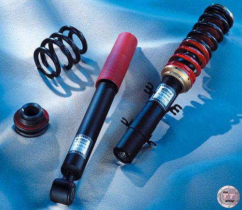

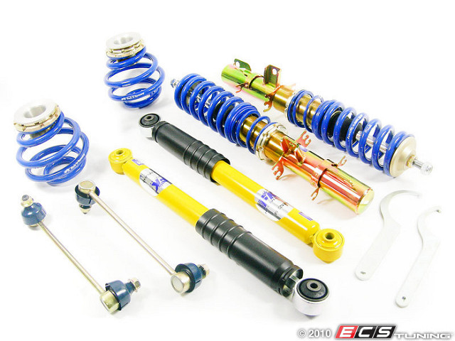

Comme dis précédemment, je suis en train de regarder pour mettre des combinés filetés.
J'ai vu que beaucoup se posent la question de « quoi mettre ? » et moi aussi d'ailleurs !
Après de nombreuses recherches sur internet, voici les principaux modèles qui vont sur les TT 225ch quattro (qui vont aussi sur d'autres modèles mais comme ce n'est pas très clair sur les différents sites que j'ai vu, je ne saurais pas dire sur quoi ça se monte d'autre). Je me suis concentré sur les modèles simples avec réglage de la hauteur et de la compression car je pense que c'est suffisant pour la plupart du monde.
J'ai mis des photos mais là aussi je ne garantis pas qu'elles sont contractuelles !

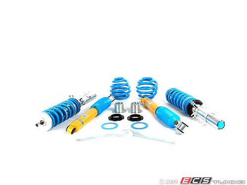

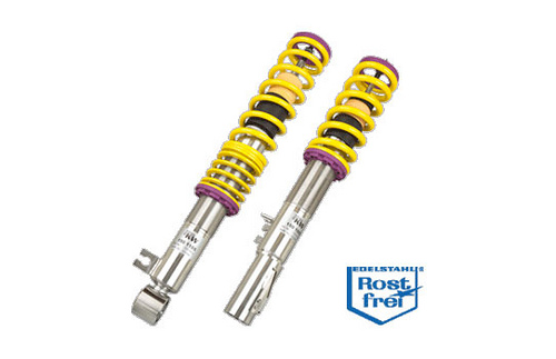

D'abord les plus connus :

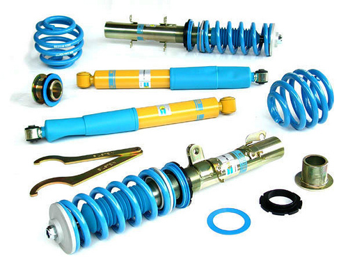

Bilstein B14 PSS :
Bistein B16 PSS9 :

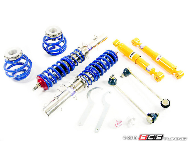

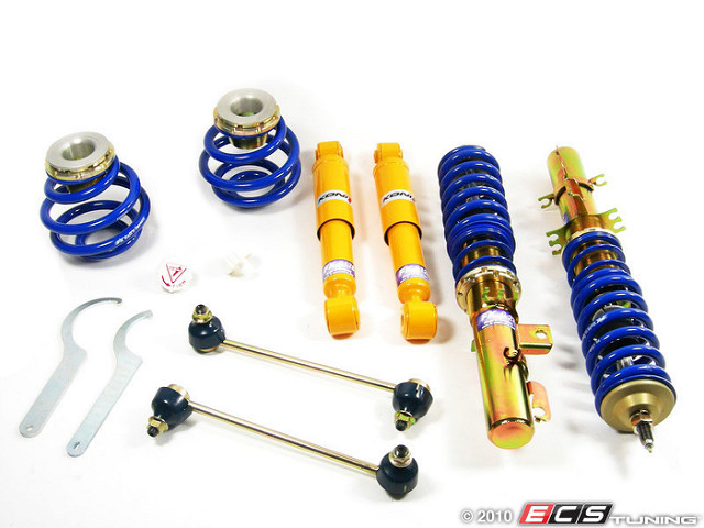

Koni 1150 :

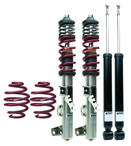

Eibach Pro-Street S :

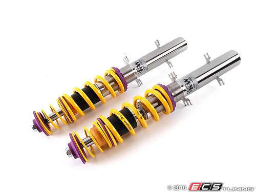

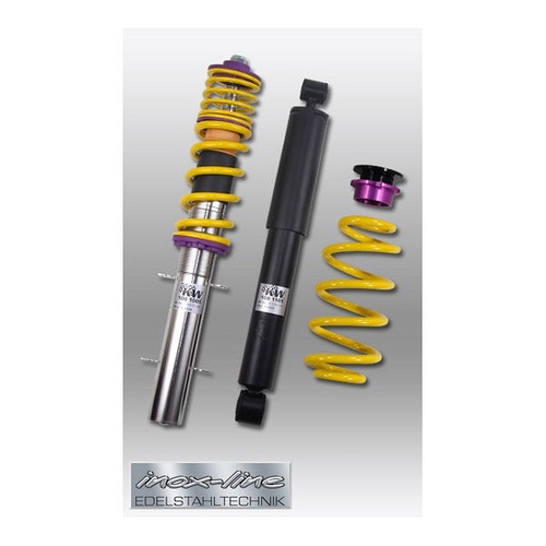

KW Variant 1 inox :
KW Variant 2 inox :

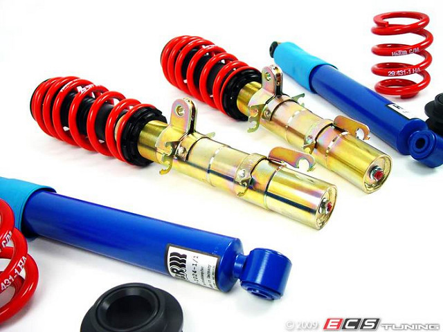

H&R street performance :
H&R Street Performance SS :
H&R V1 et V2 :

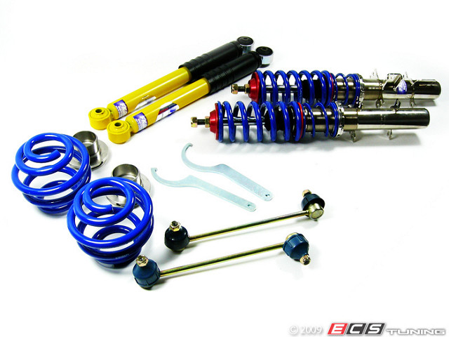

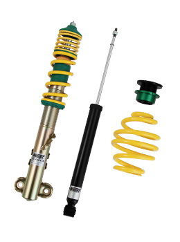

Ensuite il y a toute la gamme FK :
Highsport :
Konigsport :
Silverline :
Silverline X :
Et enfin, ceux qui sont un peu moins chère mais qui semblent avir une bonne qualité :
Weitec Icon GT :
Weitec Icon TX :
Et les derniers :

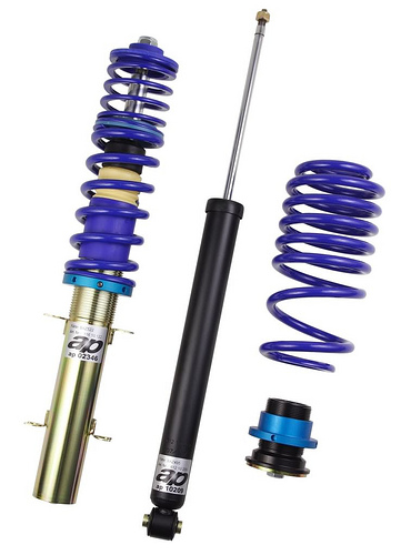

AP et APX coilover :
Bien sûr il en existe d'autres, mais de tout ce que j'ai pu lire, ce sont ceux-là qui sont les plus réputés.
Je n'ai pas encore choisi ceux que je vais prendre mais je ne pense pas faire une erreur en choisissant un de ceux qui sont dans cette liste (à moins que certains d'entre vous n'aient eu de mauvaises surprises ???).
Je vais ajouter quelques infos supplémentaires que j'ai récolté lors de mes recherches (sites qui les proposent, ordre de prix, possiblités de réglages, spécificités...)
Bonsoir,
Beau boulot, vivement la suite.
Alors quelques détails sur ces combinés :
Les sites que je donne ne sont pas tous français donc suivant le court du $ ou de la livre, ça peut varier.
Ensuite les prix sont donnés sans les frais de port qui évidemment vont varier si vous commander sur des sites étrangers. Mais pour certains produits, les sites étrangers sont vraiment intéressants (le court du $ aidant!).
Bilstein B14 PSS :
- une référence
- réglage en hauteur seulement
- prix allant de 800 à 1300€
Sites internet qui les proposent :
- www.eurofac.fr
- www.thettshop.co.uk
- www.aluformproducts.com
- www.tuning.fr
- www.ecstuning.com
- www.europerformance.co.uk
- www.dcperformance.co.uk
Bilstein B16 PSS9 :
- réglable en hauteur et compression
- prix entre 1200 et 2000€

Koni 1150 :
- réglable en hauteur et en compression :
- prix entre 800 et 1300€
dispo sur :
- www.koni-shop.fr
- www.ecstuning.com
- www.awesome-gti.co.uk
Eibach pro street S :
- cartouche Koni
- prix entre 800 et 1200€
dispo sur :
- www.tuning.fr
- www.ecstuning.com
KW Variant 1 inox :
- corp en inox
- cartouche Koni
- prix entre 950 et 1050€
Dispo sur :
- www.autoexclusive.com
- www.ecstuning.com
- www.esetuning.com
KW Variant 2 inox :
- réglage en hauteur et en compression
- corps en inox
- cartouche Koni
- prix entre 1100 et 1300€

FK Highsport :
- corps en acier zingué
- cartouche Koni
- prix de 520 à 710€
Dispo sur :
- www.ecstuning.com
- www.fk-automotive.fr
- www.esetuning.com
FK Konigsport :
- réglage en hauteur et compression
- cartouche Koni
- prix de 520 à 708€
Dispo sur :
- www.ecstuning.com
- www.esetuning.com
FK Silverline :
- corps en inox
- cartouche Koni
- prix entre 61à et 815€
Dispo sur :
- www.ecstuning.com
- www.esetuning.com
FK Silverline X :
- corps en inox
- cartouche Koni
- prix entre 885 et 965€
Dispo sur :
- www.ecstuning.com
- www.esetuning.com
- corps acier zingué
- cartouche Koni
- prix 826€
Dispo sur :
- www.ecstuning.com
H&R street performance SS :
- idem au street performance avec réglage de la compression en plus
- prix entre 900 et 1250€
Dispo sur :
- www.ecstuning.com
H&R V1 :
- corps en inox
- prix = 800€
Dispo sur :
H&R V2 :
- idem V1 avec en plus réglage de la détente
- corps en inox
- prix = 1080€
Dispo sur :
AP coilovers :
- prix de 550€

Après les différentes marques disponibles, je voudrais faire un point sur les périphériques nécessaires ou facultatifs, lorsqu'on change ses suspensions :
Je pense notamment à :
  • Butée et roulement à l'avant
  • Tie bars ou kit de rattrapage du carrossage à l'arrière
  • Biellettes à l'avant
  • Elargisseurs de voies
  • Silent blocs
Parmi ceux qui ont déjà fait la modification, pourriez-vous me dire ce qui est nécessaire et ce qui est facultatif. Et si ça change suivant qu'on reste en 17' ou qu'on passe à plus grand 18' ou 19'.
Pour moi, 1 est nécessaire et le reste est facultatif. Mais j'ai quand même un doute pour 2 et 3.
Dites moi aussi si j'ai oublié qq chose.
+1
Pense aussi aux vis rep 8 et écrous rep 9 c'est souvent en triste état
et Rep 5 pour l'arrière
Pour le reste, uniquement en cas d'usure des éléments stock
OK merci. Bon bah j'ai plus qu'à choisir le modèle mais j'hésite beaucoup !!!
Tu n'aurais pas l'image complète de la partie arrière car j'ai celle de l'avant mais pas l'autre.
Merci toff80.
Quelqu'un a monté des FK silverline sur un quattro ? Car je serai bien tenté par ceux là mais je ne sais pas s'il aussi fiables qu'ils sont beaux.
Les anglais ont l'air de pas mal monté cette marque mais j'ai lu qq commentaires négatifs et du coup je ne suis plus sûr de mon choix.
Bon, après moult hésitations, j'ai finalement décidé de me rabattre vers une valeur sure car
Donc le Bilstein B16 PSS9 sont commandés :eldiablo:
Grace à un membre du forum j'ai pu les trouver à un très bon prix mais j'ai un mois de délai :meanie:
Ya plus qu'à attendre...
J'essaierai de vous faire un bon reportage.
