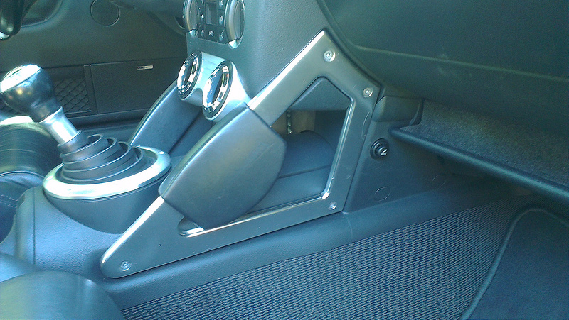

Petit up pour ajouter les photos de mon nouveau support de mano.
Mon appereil étant un peu malade, j'ai pas pu faire des photos plus globale. Mais j'en ferai.

Belle intégration :bien:
Si tu veux, je peux faire du baby siTTing pour ta TT :bigsmile:
Ton installation pour les Mano m'ont l'air top. J'attends avec impatience une vue d'ensemble.
C'est du fait maison où tu l'as acheté déjà fait. Si oui, tu as trouvé ca ou??? <_<
C'est du fait maison où tu l'as acheté déjà fait. Si oui, tu as trouvé ca ou??? dry.gif
Je l'ai acheté déjà fait sur TTshop. Mais c'est très cher ! 200-250€ en fonction du taux de change. Alors c'est vrai qu'il n'y a aucun ajustement à faire puisqu'il se monte en lieu et place du cendrier mais ça me parait quand même chère pour ce que c'est ! Mais je le voulais depuis que j'ai acheté mon TT donc j'ai fini par craquer. Mais je trouve que ça vaut le coup quand même. Et puis comme ça, je peux éventuellement monter un liquidTT... :rolleyes: à la place d'un des aérateurs.

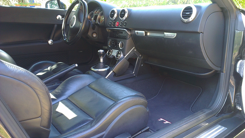

Sur cette photo on voit là où j'ai déplacer l'allume cigare. J'avais pas fait de bonne photo de ça avant.

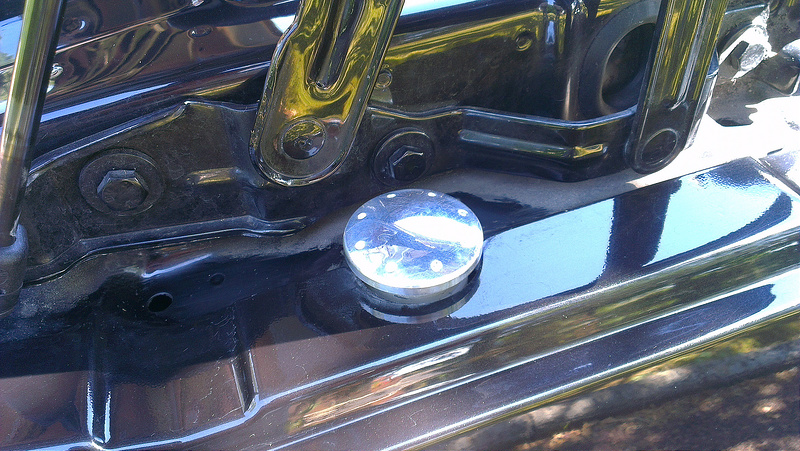

Bouchon de réservoir lave glace en alu

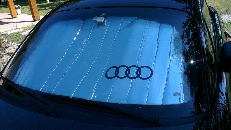

Et rideau pare soleil audi adapté au pare-brise de la TT

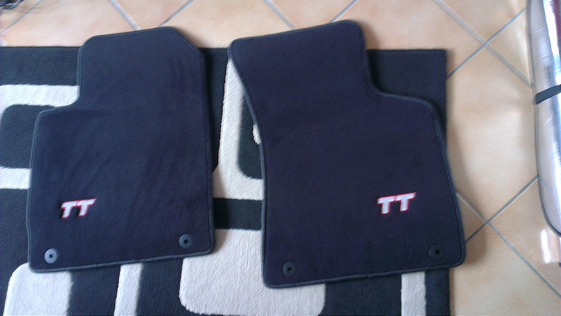

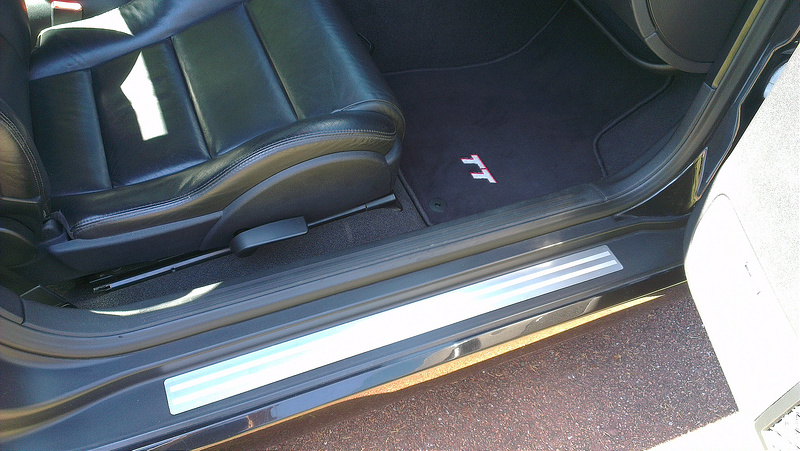

Mes tapis ne viennent pas de TTshop mais de TTstuff.
Parce que TTshop étant anglais, leurs tapis ne sont pas adaptés à nous (enfin je pense).
Mais commander sur TTstuff juste pour un truc ça ne vaut pas le coup à cause des frais de port (US).
Voilà une meilleure photo :
Je vais quand même te faire un petit retour sur ce que j'en pense :
A première vu, ils sont sympa, épais et de qualité.
Par contre j'ai eu un petit soucis car les trous de fixations ne tombaient pas en face des plots dans la voiture.
Donc j'ai contacté le vendeur et il m'a répondu que ça arrivait souvent mais que chez eux les clients allaient les faire régler et installer gratuitement chez Audi :confused4: Perso je suis pas allé demandé à mon concessionnaire car je sais très bien qu'il va m'envoyer ch*** vu que j'ai pas acheté les tapis chez lui.
Donc résigné j'ai fait moi même l'ajustement (c'est facile) mais j'aurai quand même bien aimé acheter un truc "plug&play".
2ème reproche : le tapis conducteur n'a pas le petit carré supplémentaire pour poser le talon. Après coup, je me dis que ça aurait été mieux.
A part ça, ils sont bien ! Et le site aussi, pas de problèmes de livraison ou autre même si ça vient des US.

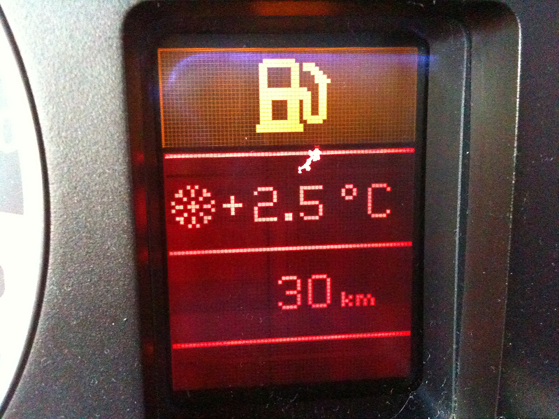

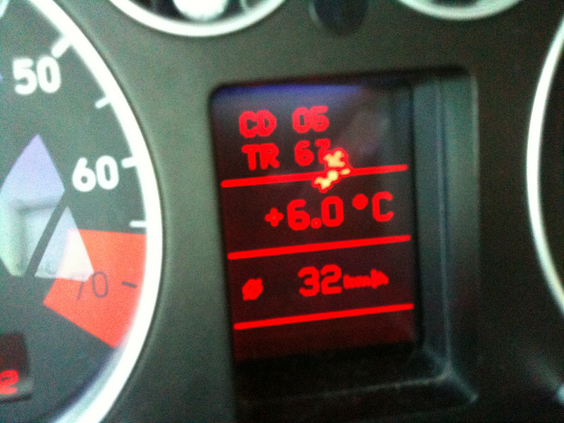

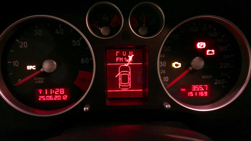

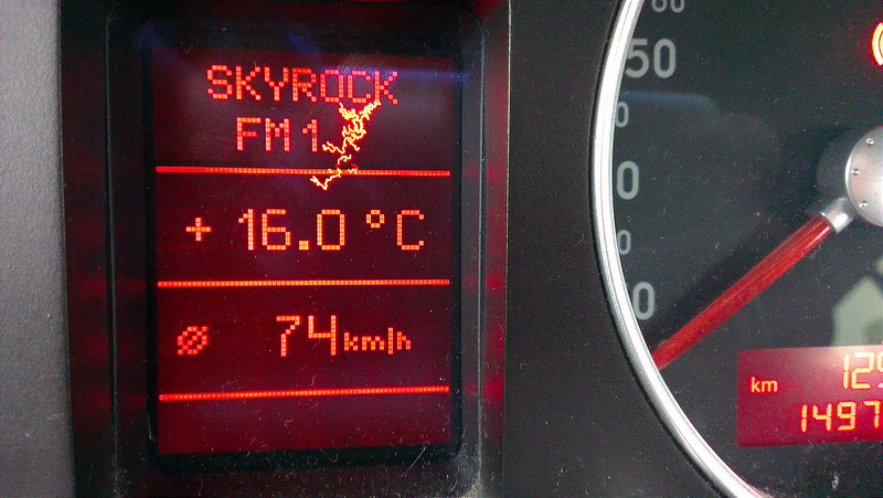

Il y a quelques mois, du jour au lendemain, un défaut d’affichage est apparu sur mon PI.
Tout de suite je me suis dit « le classique problème des PI », il va falloir que je le fasse réparer.
Mais j’ai continué à rouler comme ça et je me suis rendu compte que tout le reste fonctionne (jauge essence, T°…) et qu’il n’y a en fait pas de « vrai » problème.
J’ai donc essayé d’analyser un peu plus et je me suis rendu compte qu’en fait, ce ne sont pas les pixels de l’écran qui déconnent mais on dirait plutôt qu’il y a de la buée à l’intérieur du carreau et que le contact avec l’écran allume les pixels.
Autre symptôme bizarre, le défaut évolue ! Au début c’était une petite tache en bas de l’écran et maintenant elle se situe plutôt en haut.
Voilà d’autres photos :
J’ai pensé un moment à démonter tout pour voir si un simple nettoyage aurait résolu le problème mais le temps m’a manqué et la voiture fonctionnant très bien malgré ça…
Et tout démonter-remonter pour que ça revienne ensuite, ça aurait trop dur moralement !
Je me demande donc si certains d’entre vous ont rencontré ce problème ?

Jamais vu ce problème sur l'écran LCD, ça vaudrait le coup de démonter pour valider ou pas ton hypothèse de buée.. Bizarre tout de même..

Mon PI à finalement fini par rendre l’âme. Plus rien du jour au lendemain.
Je l'ai fais changé chez Audi en me disant qu'ils feraient un effort commercial vu que ma voiture a toujours été entretenue chez eux mais bon... c'était trop demandé.
Donc pour ceux qui ont des problèmes de PI, dites vous bien que même avec un entretien annuel chez eux, ils vous enverrons voir ailleurs donc favorisez plutôt une réparation à moindre coût.

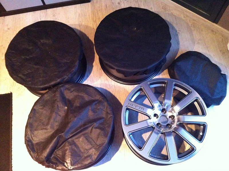

Je recherche des centre de roues pouvant se monter sur ça :
Quand on mesure le diamètre, le trou fait 45mm. Et j'arrive pas à trouver un cache qui pourrait aller là.
J'ai vu des images sur internet pour des centres de roues MTM mais j'arrivent pas à trouver de lien pour les acheter.
Mais je préférerai des Audi si possible.
Si qq un à un des infos sur ce qu'il est possible de monter ou sur quel site je pourrais commander, ça serait sympa.

J'ai vu ça :
http://www.thettshop.co.uk/exterior.asp?cat=2003&product=701403
ça vaudrait le coup d'envoyer un email pour demander les dimensions.. Ou au pire contacter MTM directement et leur poser la question.
