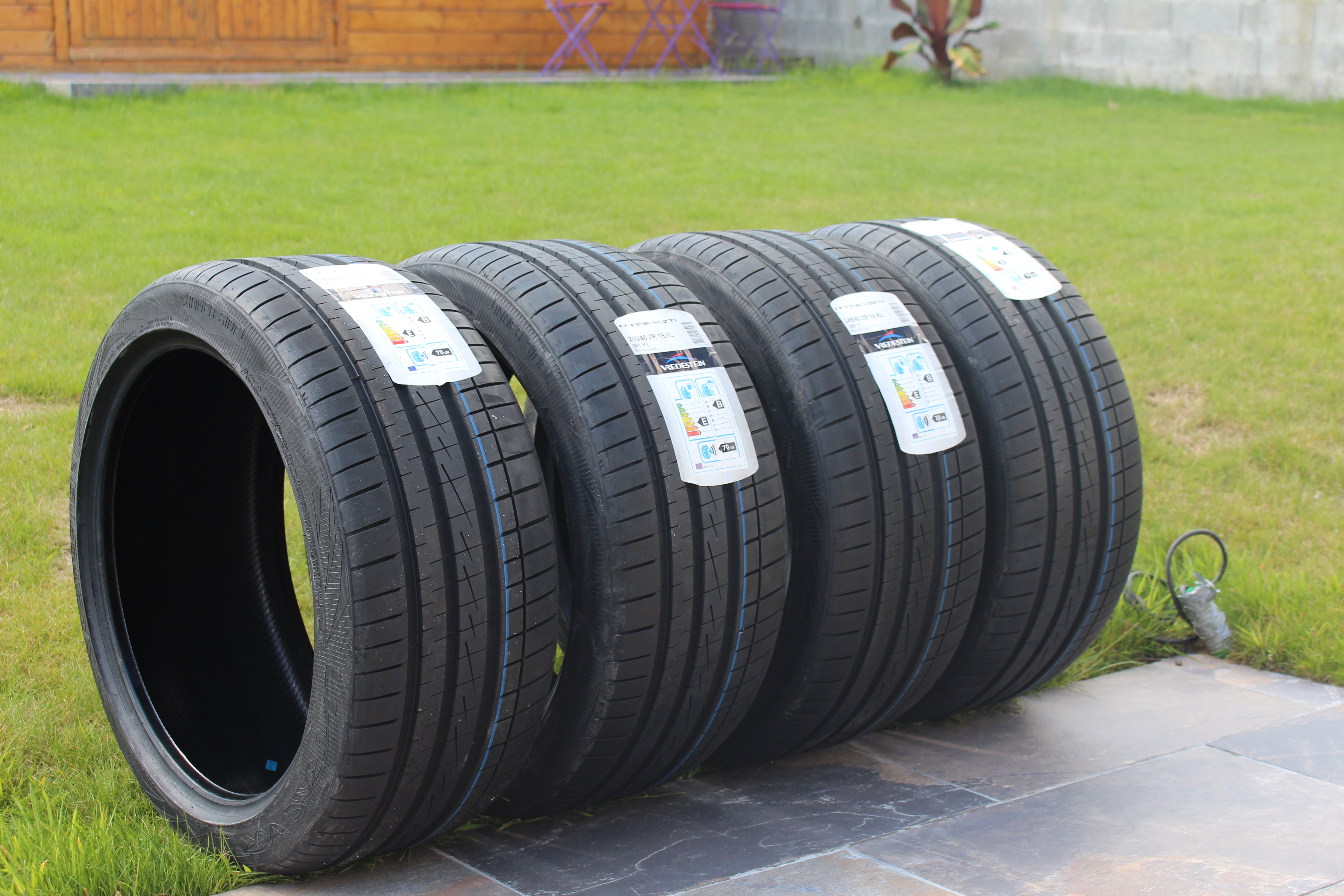

Pour la a6 j'ai commandé des vredestein au vus des retours positifs sur le rapport qualité prix ect
Invité sgane
Moi c'est du Vedrestein, reste plus qu'à les faire monter les gros pépères
[/url]">http://150803090303710206.jpg
Très bon choix, j'en ai eu un set sur mon ancienne 3.0 TDI, super bien !

Je les ai acheté sur centralepneus.fr Au niveau de la commande, top ! Je me suis fais livrer sur mon lieu de travail sans problème. Dimensions : 245 40 VR19 98Y. Prix 150 Euro /pièce.
