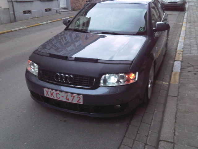

Voilà ce qu'un bra donne sur a4 b6
j'trouve que ça gâche un peu la face avant en faite
Oui mais bon celle de juju et mike elles sont noires donc ça gâche rien :D
Au contraire mike, il va kiffé qu'on voit plus les chrome calandre
Modifié par malcomx34
justement non vu que mes calandres sont noir :bigthumbup:
