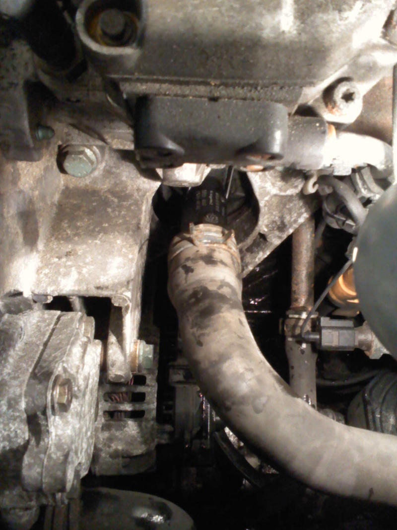

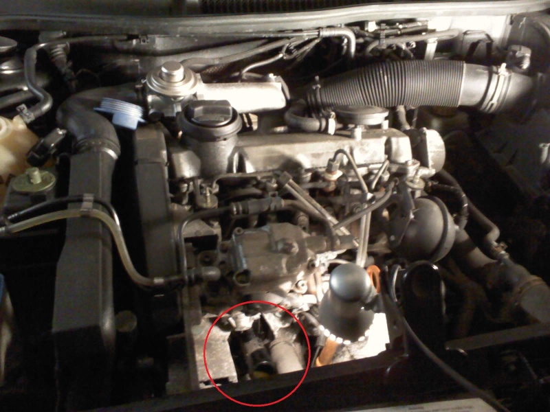

Etape 1 : trouver l'emplacement du thermostat. Heureusement qu'il y a le net !
Le voici, j'ai déjà déboité la durite. Avant cela, j'avais vidangé le radiateur, c'est préférable :rolleyes: Facile, il y a un robinet sous le radiateur. Tous les constructeurs ne sont pas aussi prévoyants hélas.
Important : prévoir un bac sous le moteur car lorsqu'on enlève le thermostat il y a une belle quantité de liquide qui s'échappe du bloc !

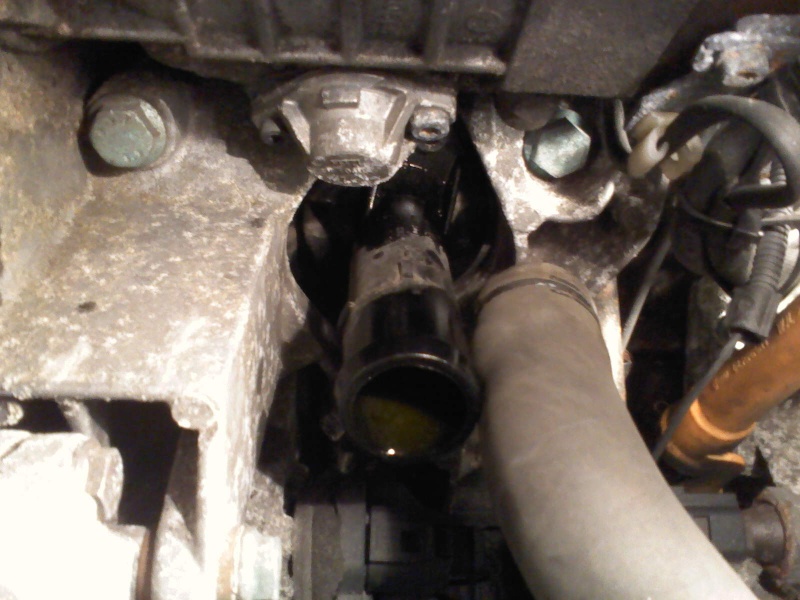

Et c'est là que ça s'est corsé un peu.
Après avoir déposé les deux vis de la pipe, j'ai constaté qu'elle était dure à se décoller.
Donc j'ai tiré, la pipe est venue ... et le thermostat est resté sur le bloc. Résultat : c'est là que j'ai découvert qu'il y avait deux ergots dont le rôle est de maintenir le thermostat sur la pipe ! Crotte, ils sont cassés tous les deux.
Quand cela arrive, comme à moi, il faut penser à enlever les morceaux qui tiennent encore un peu. Cela évitera qu'ils partent se balader dans le circuit de refroidissement avec comme risque des conséquences néfastes ...
Et j'ai bien fait d'acheter un nouveau joint, l'ancien a une section carrée :lol: pour un O-ring, c'est ballot !

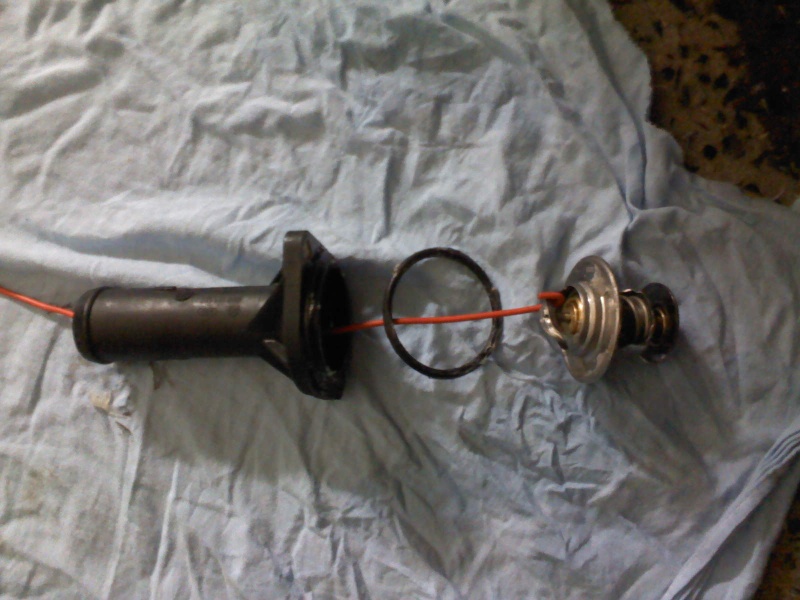

Remonter ce bazar apparaît bien compliqué, il faudrait que le thermostat et son joint restent sagement sur le bloc pendant que la pipe fait son approche ... oui mais ça ne veut pas, il y a toujour un truc qui bouge et ça foire ... donc : problème !
Un instant de réflexion et j'ai trouvé une solution :
Un bout de fil de cuivre au bout duquel on fait un petit crochet que l'on passe dans le thermostat. On passe le fil dans le joint puis dans la pipe et on peut emboiter le tout proprement ! Ensuite on exerce une légère tension (pas électrique hein :D) sur le fil et on le replie sur la pipe.
Ce qu'on voit sur les pièces et le joint, c'est de la vaseline que j'ai appliquée pour que ça adhère un peu aussi.
Il reste à repositionner l'ensemble sur le bloc, remettre les deux vis et les serrer. Puis tirer sur le fil qui va facilement se décrocher.
