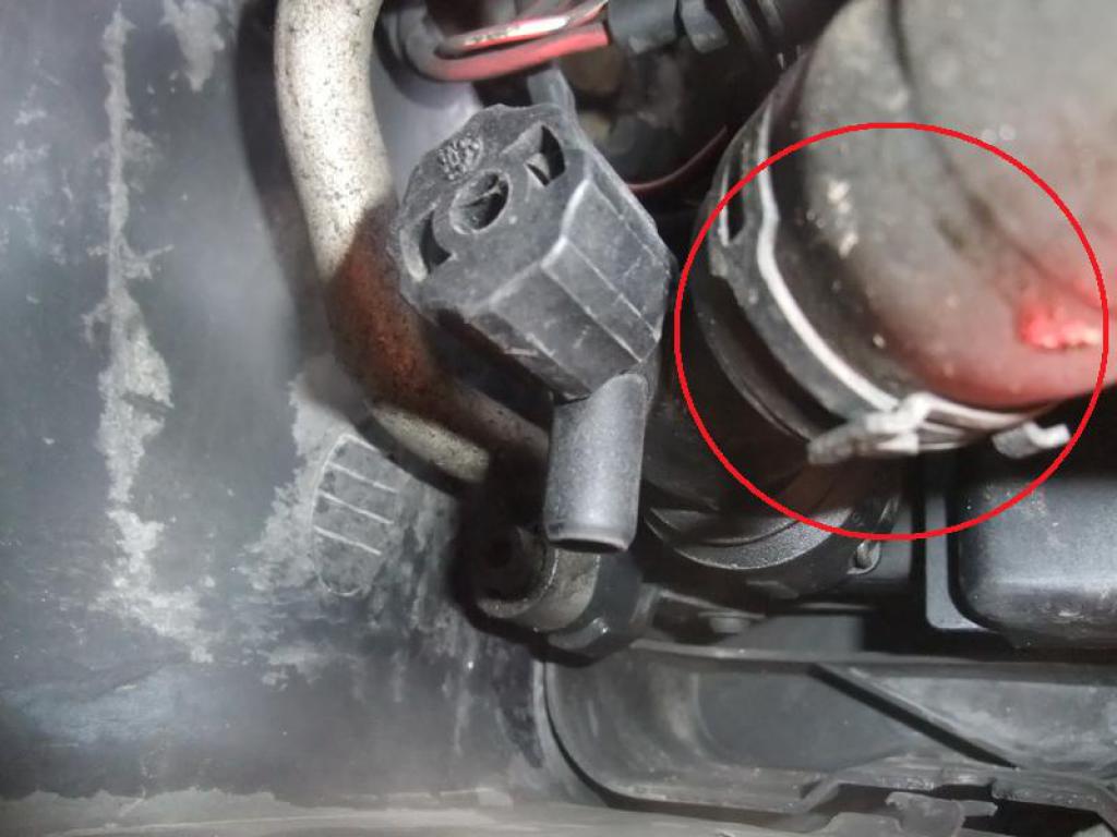

Petite question quel est le meilleur moyen pour déplacer/sortir le collier serrant ?
Je voulais purger mon LDR ce matin et j'ai cassé l'une des petites pattes à l'extrémité cette pièce je voulais donc la virer et la remplacer par un qui se serre au tournevis, sauf que j'arrive pas à sortir celle ci... <_<
Modifié par Gasytsyvery
salut ;)
pourquoi veux tu mettres un collier au tournevis? celui ci donne la tension idéale pour ce genre de tuyauterie.
aussi pour vidanger, ce matin je n'ai eu qu'à ouvrir le petit robinet que l'on voit..
Modifié par yoel
Ben je voulais débrancher la durite pour sortir le LDR dedans et en forçant ben je l'ai cassé en fait...donc serflex (+rilsan si il y a assez de place) demain pour le faire tenir !
Parceque si ça se "débranche" en roulant... :blink:
Tu as le robinet qui est trés facile d'accés pour purger ton LDR, c'est le mieu... par contre si tu arrive pas a l'ouvrir je te conseil de metre du WD40 tu laisse agir 10 minutes et tu tente a nouveau aprés...
