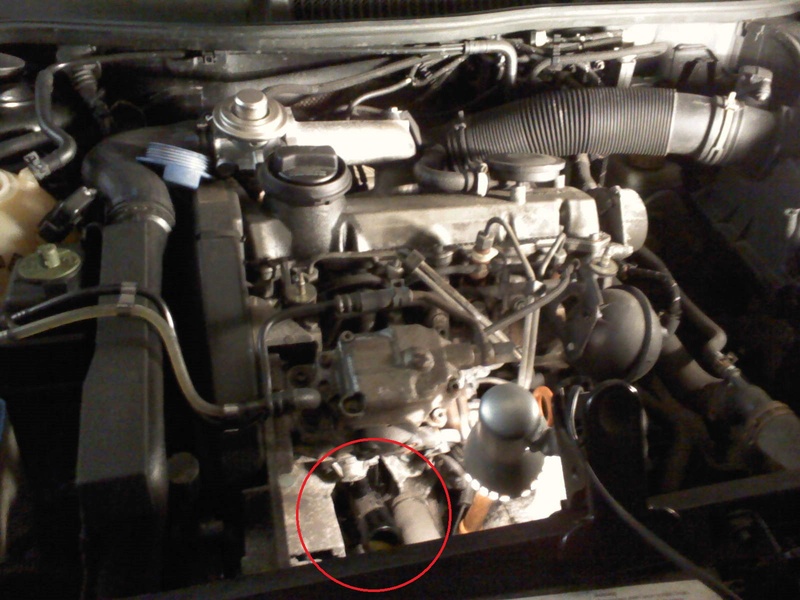

Voici notre zone de travail, comme vous pouvez le constater elle est assez restreinte, le thermostat se trouve juste a côté de l'alternateur.

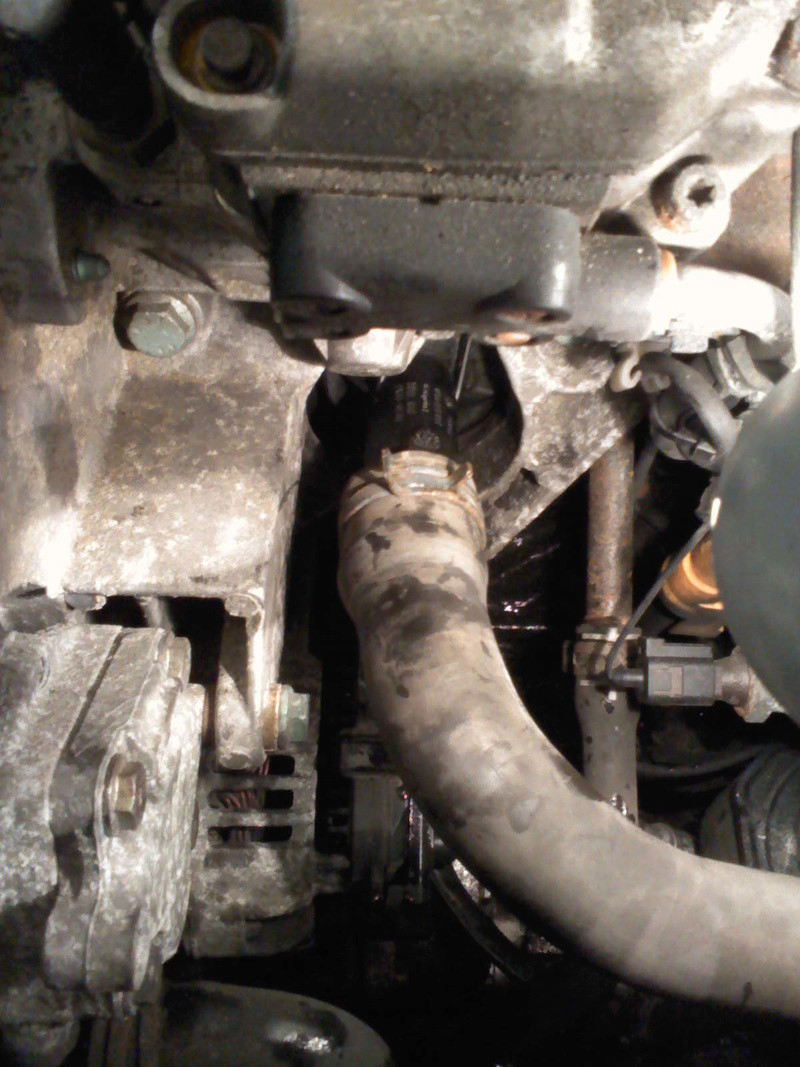

Si vous voulez des photos, en voici quelques-unes que j'avais réalisées lors du remplacement de mon thermostat :
1) Le thermostat est là (sur une A3 TDI 110 CV de 2000), la durite est déjà déboitée :
Faites gaffe et prévoyez un grand bac sous la voiture, car lors de l'enlèvement du thermostat une belle quantité de liquide de refroidissement va sortir du bloc moteur !!! Si ça sent le vécu, c'est normal ... :icon_lol:

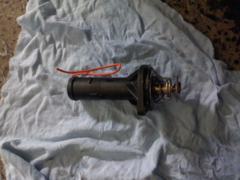

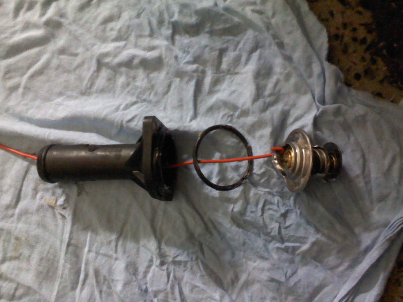

2) Un petit truc en 2 photos pour reposer facilement le thermostat et son joint avec la pipe : un petit bout de fil électrique et c'est prêt à remettre en place !
3) Et voilà, c'est fait :
4) Y a plus qu'à remplir avec du bon liquide de refroidissement.
