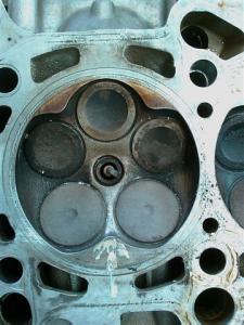

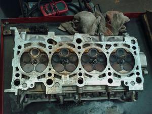

La s3 a bien fonctionnée toute la journée mais le lendemain matin ,toujours que 3 cylindres pendant quelques seconde.
Direction le garage pour deculasser :
Verdict la culasse est bien HS.
3 culasses HS, ça fait beaucoup; et ça fait peur!
Vos S3 ont toutes les 3 une préparation moteur?
Qui avait raison sur les symptômes
Dommage que je ne me sois pas trompé bon courage
c'est vrai dommage que tu n'ai pas eu tort Juju.mais bon.. c'est comme sa, sa arrive.
