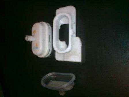

  3. Finalement, j'ai acheté deux serrures neuves chez audi et toute la centralisation refonctionne à nouveau! Plus qu'à revendre mes deux serrures d'occasion pour limiter les frais!
  4. Je ne sais pas si ça va adhérer sur le plastique de la membrane mais je vais essayer, ça coute rien!
  5. Non j'ai pas essayé le silicone pour deux raisons: _ je sais pas si il va tenir longtemps _ si un morceau de silicone se décroche et est aspiré, ça pourrait me boucher le tuyau... Mais bon pourquoi pas essayer et voir ce que ça donne une fois sec. Merci du tuyau !
  6. Bonjour, J'ai mes deux membranes d'air sur mes serrures de portes qui sont percées. Du coup, je n'ai plus de fermeture centralisée. Quelqu'un aurait une serrure HS sur laquelle je pourrais récupérer la membrane d'air? Chez audi, c'est 100€ pièce la serrure (ils détaillent pas la menbrane...) :(

  10. Alors ça y est, j'ai changé la pompe de fermeture centralisée (une occasion); Résultat: Les vitres électriques refonctionnent La commande de fermeture/ouverture fonctionne avec le bouton dans la portière Par contre, les clés ne fonctionnent plus; et je n'arrive pas à les reprogrammer en utilisant la méthode décrite sur S3passion... Quelqu'un connait une autre méthode pour reprogrammer les clés?
