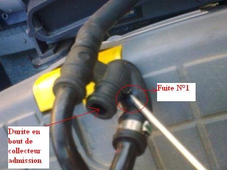

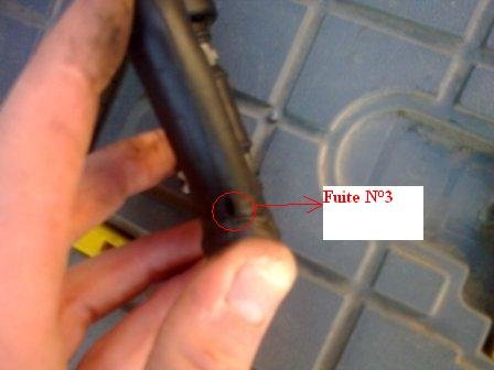

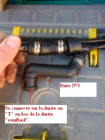

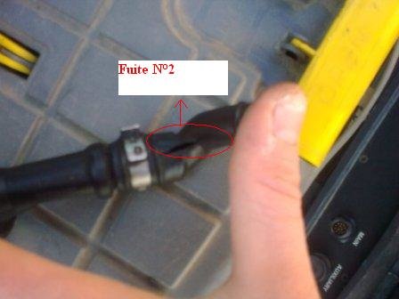

Oui j'ai vu que cette durite avait souvent des fuites; c'est là que j'ai regardé en premier! J'ai hâte de mettre les durites neuves et voir si ça résoud mon problème.
Ce sont les durites branchées sur le collecteur d'admission; toutes les fuites à des coudes. Les photos arriveront. @+
J'ai trouvé un vrai gruyère sur mes durites: 3 durites percées pour le moment! Je fais des photos dès que possible.

Ca m'interesse de savoir quelle durite était perçée; tu pourrais mettre une photo? ou expliquer laquelle c'était? Pour tes petits accoups, as-tu changer la N75?
