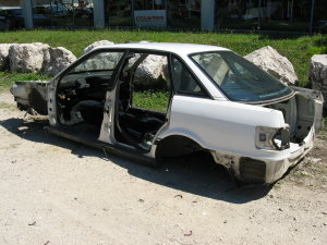

350kg d'aluminium...
avant
après
pas de 20v!!!
dommage :(
:blink:

tu as vu la découpe sur le capot!!!
KKK :malelovies:
YA DU BOULOT...
