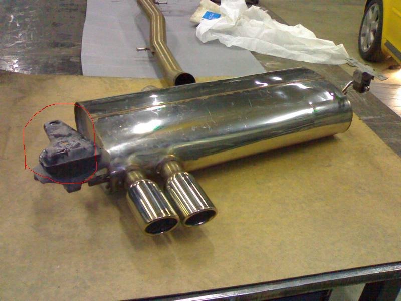

Par contre je n'ai pas achaté de silent bloc, les anciens ne conviennent pas ?
Sur la ligne milltek il y'a un emplaçement silentbloc en plus, c'est du au fait que la ligne est en deux parties, ça évite de forçer au niveau de la jonction des deux tubes !
l'emplacement de ce silentbloc est aussi prévu sur la voiture, en cas de changement d'intermédiaire ou de silencieux d'origine, en effet la ligne d'origine étant en une partie il faudra coupe dans les deux cas :coucou: Ils pensent a tout chez audi :bigthumbup:

Oui tu pourras monter le Silentbloc plus tard !
bon par contre prévois un serre-joint ou un maillet et retaille le un peu en largeur car il est dur comme du béton et est un peu trop large pour les pattes de fixation :coucou:

Aujourd'hui j'ai fait quelques petites modifs sur le montage la ligne, en effet le nouveau silentbloc que j'ai achété chez audi était bien trop large pour la patte de fixation de la ligne. j'ai donc couper une bonne tranche du silentbloc sur la largeur ainsi il s'enfonçe parfaitement dans la patte et ne peut plus en sortir !
J'ai aussi réglé un peu les sorties du silencieux car elles étaient trop sortie du Pare-choc a mon gout !
Maintenant c'est nickel :bigthumbup:
