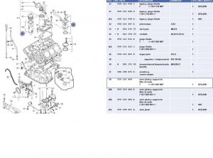

Je n'ai pas trop le temps ce matin, mais voici comment c'est fait sur un AFB.
Fred38
C'est la pièce 39 le reniflard?
Est ce que tu peux me confirmer que le reniflard possède un filtre !
Faut il le nettoyer à chaque vidange (vidange classique ou long life)?
Merci à toi
Merci pour l'info, j'ai retrouvé une vue éclaté de ce reniflard, c'est bien la pièce 17 ?
c'est un filtre qu'il faut nettoyer ou changer ? et le joint c'est le même que celui du filtre ?
il faut le faire à chaque vidange ?

Je pense que c'est la piece 17 qui ce nettoie , ou ce remplace , avec tout les joint neuf .

quelqu'un pourrait-il me dire quelle est cette piece ,qui porte les nombres 30;31;32 sur
la vue éclatée,du v6 tdi.
