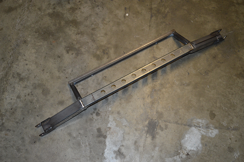

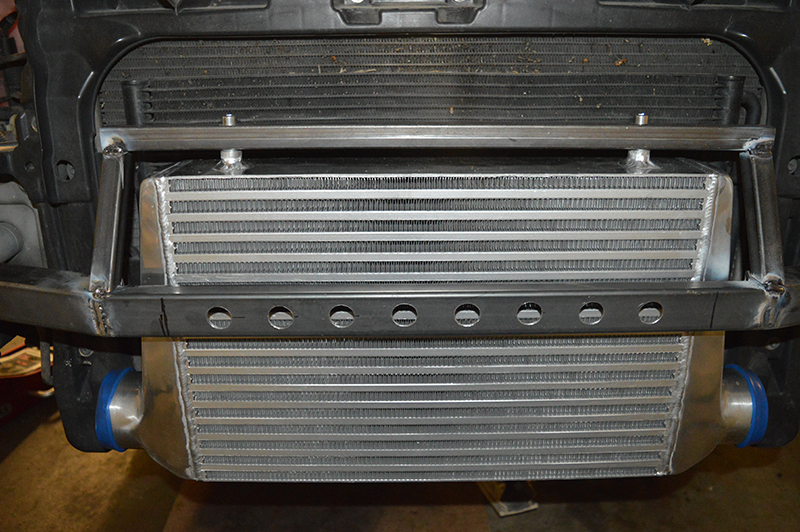

Aujourd'hui je me suis attaqué à la fabrication d'une traverse pour fixer l'échangeur, c'est pas terminé il me reste à tout souder correctement et faire un truc pour la partie basse, en tout cas ça passe plus juste que ce que je pensais, j'espère juste ne pas être emmerdé pour mettre les manchons silicone parce que déja juste comme ça je suis à ras de partout :o
Du coup j'attends de recevoir tous les manchons silicone avant de terminer ça, et attaquer la fabrication du piping, ça va être encore du boulot :petard:
J'ai pas le poste adapté pour souder l'alu donc je vais le faire en inox, j'ai reçu mes tubes et les coudes en 63mm aujourd'hui d'ailleurs.

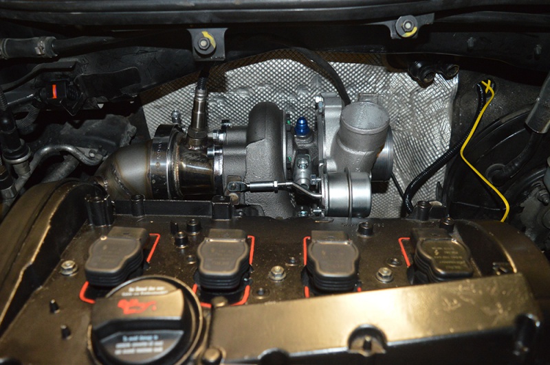

J'ai un super accès au turbo en plus avec le montage que j'ai fais, donc pour bosser dessus c'est presque agréable. :ninja:
J'ai fais une photo avec un peu tout de posé à blanc, ça donne un aperçu même si on est encore assez loin du final, ça motive.

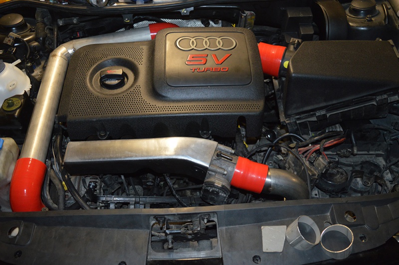

J'en ai fais la moitié, demain normalement le piping sera plié, la en gros il me reste à raccorder 30cm à l'échangeur et tout souder vu que la c'est juste pointé.
Une petite photo juste comme ça, mise en place pour contrôler que tout passe bien, perso j'adore, on voit même pas le turbo avec le cache en place, c'est discret comme je voulais et tout est très facile d'accès pour bosser dessus. :icon_biggrin:
