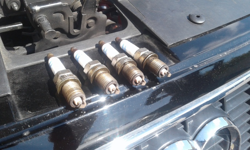

Laisse tourner un bon moment au ralenti le tps que l huile s accumule, et regarde les bougies.Si toute sont de couleur identique je pense au turbo, si une est plus noire se sera ce cylindre incriminé.
Je l'ai fais déja et les 4 bougies étaient marron clair et bien sèches.
Un segment je pense pas, elle me boufferait de l'huile et fumerait pas qu'au ralenti, la elle en bouffe pas une goutte.

Bon ce matin test sur 30 bornes, je suivais la voiture donc pendant 15km roulage normal le temps que ça chauffe, ville, nationale et absolument aucune trace de fumée, les 15 bornes suivantes pratiquement que de la nationale donc 90km'h avec une pointe à *00... Et RIEN..........
Une fois rentré je la laisse 10 minutes au ralenti, donc forcément la après un trajet comme ça elle est chaude, petit coup de gaz et ça y est... Il est la le petit nuage bleu de mer** donc on reeeeeeepart faire un tour, au départ de chaque stop elle fume un peu, je demande de faire une grosse accel en 1ere 2nde, et la rien du tout.
Donc ça commence quand la voiture reste un moment en statique et moteur très chaud, à chaque fois qu'on accélère après qu'elle soit revenu au régime de ralenti un petit moment, sinon en roulage après elle fume pas du tout.
J'ai pris une photo des bougies après 10 minutes sur place, les 4 sont pareil, après remontage, je demande à quelqu'un de démarrer je me fous derrière et ça a fumé direct puis plus rien.
