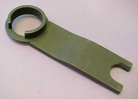

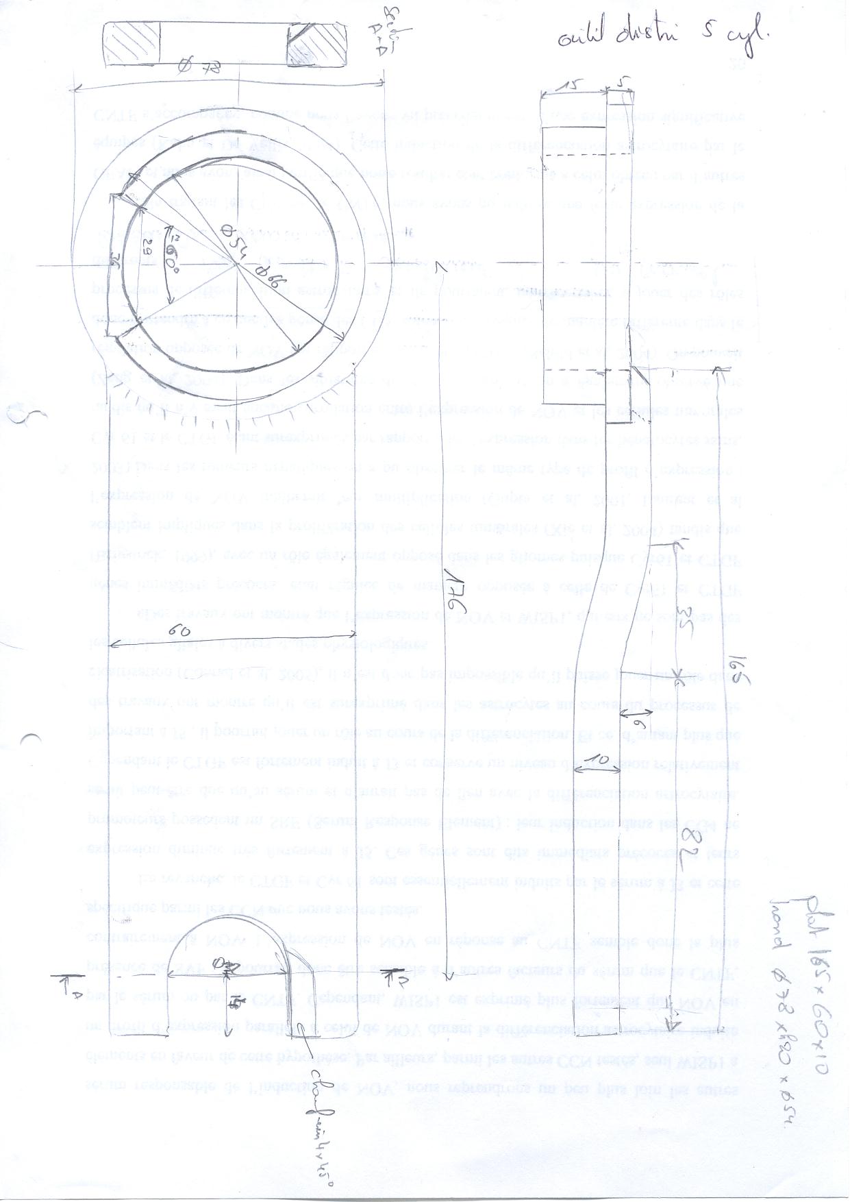

@ H2G : je devrais bientôt faire la distri sur l'A6 C4 2.5 TDI d'un ami; Pourrais-tu STP m'ndiquer les cotes principales de l'outil 3256 afin que j'en confectionne un.
Il me faudrais au moins connaitre :
- les Ø intérieur et extérieur de la partie qui vient se fixer au niveau de la Damper,
- la cote de la fente qui bloque en rotation la Damper,
-L'entraxe entre l'axe damper et la vis de fixation qui empèche la rotation.
Merci d'avance pour les infos que tu sauras me communiquer.
l'interface avec la poulie damper est idem a l'outil 2084
une fois on m'avait prété le 2084, dont j'en ai fait un plan rapide...
Merci Burny pour ton coup de pouce : toujours au top !
