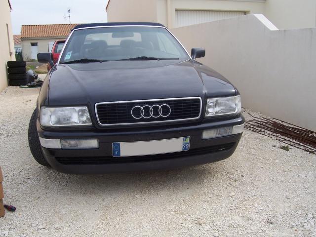

Voilà l'auto en question !
2.3E, 134 000km, cuir chauffant.

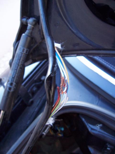

Sinon j'ai regardé quelques topics, et j'ai vu que les problèmes de faux contacts étaient monnaie courante sur le coffre. J'ai d'ailleurs les feux qui s'éteignent quand j'ouvre le coffre. CQFD.
Donc si j'ai bien compris, la serrure du coffre n'étant plus alimentée, je ne peux pas déverrouiller le couvre capote. Le précédent proprio à du chercher un 12v (celui des feux en l'occurence) et du coup la serrure ne s'actionne que quand j'actionne les feux. ensuite je peux alors appuyer sur le bouton de déverrouillage.
Je vérifierais ma théorie demain, en démontant à l'arrière pour refaire le faisceau proprement (soudure + gaine thermo)

Regardes le faisceau qui passe dans les charnières de coffre ! ! ! !
Elle a l'air super propre !!!!

sur la malle :
faisceau coté conducteur = lumières
faisceau coté passager = centralisation + couvre capote

Je me suis occupé de virer toute la moquette du coffre pour pouvoir accéder correctement au faisceau (et un coup de nettoyage en même temps ne fait pas de mal !)

Bon, avant de changer quelque fusible que ce soit, je vais déjà refaire le faisceau du coffre !
Et ce n'est que le coté gauche !

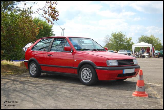

Photos de la Polo G40 : (j'ai remplacé le silencieux par un d'origine depuis)

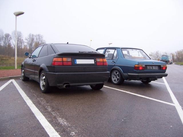

Et la Corrado en resto :

La Polo c'est ma 2ème voiture, j'en ai eu plein d'autres depuis, mais c'est mon coup de coeur, je ne m'en séparerais jamais.
Le Corrado c'est mon rève de jeunesse, malheureusement beaucoup de Corrado ont été bidouillés, dont celui là. Pas mal de taf, mais c'est exactement ce que je cherchais.

J'ai refait tout le faisceau de coffre (droite et gauche)
J'ai remplacé les fusibles.
Alors
-la centralisation fonctionne (ca c'est la bonne nouvelle)
-le système électrique pour le couvre capote ne fonctionne plus
-les ABs avant ne fonctionnent plus
-les ABs arrières ne fonctionnent toujours pas.
Je ne comprends pas comment fonctionne le faisceau. J'ai un fil gris/bleu coupé par l'ancien proprio et je ne sais pas à quoi le relier
Avant je pouvais décapoter mais pas fermer la voiture, maintenant je peux fermer mais pas décapoter... belle avancée !
Si je prends une photo, quelqu'un saurait me dire ou va mon fil ?
Si j'ai bien compris, tu as refais le faisceau d'éclairage dans la charnière c'est ca ? Moi ca avait merdé la aussi...ensuite le cable part en bas à gauche pour remonter le long du longeron gacuhe..ton pb est peut etre ailleurs alors ?
Oui j'ai refait le faisceau au niveau des charnières.
Mais il y a surement un autre probleme car l'ancien proprio avait fait un branchement a la noix.
J'ai modifié le faisceau et maintenant j'ouvre la trappe à capote toujours ne appuyant sur le bouton, mais la fermeture du coffre n'est plus prise en compte.
Il faut juste ne pas ouvrir les 2 en même temps, mais le montage fonctionne très bien et c'est bien là l'essentiel !
Cela dit, je suis persuadé que si j'arrive à retrouver ou se branche mn petit fil orphelin, tout refonctionnera comme avant. donc si vous avez des idées, n'hésitez pas ! (je prendrai une photo pour vous aiguiller :))

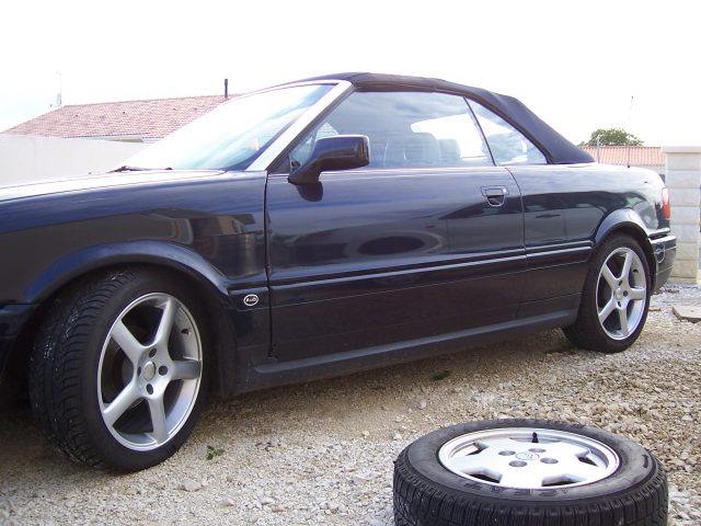

J'ai mis les jantes 17" fournies avec l'auto (car les 15" sont équipées de pneus neige :/)

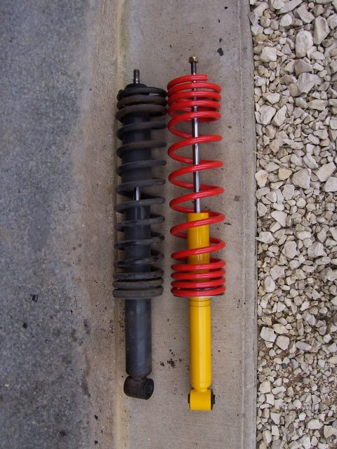

Ca y est, les amortos sont changés ! A l'avant c'était vraiment mort, comme en témoigne cette vidéo :bigsmile:
http://www.youtube.com/watch?v=g8WF6qWesM8
J'ai eu la surprise en démontant de trouver des ressorts Eibach sur les amortisseurs d'origine a l'avant, et sur des Monroe à l'arrière...
Bref, le résultat est sans appel : plus aucun bruit parasite sur la route, une tenue exemplaire, je suis conquis !
Et les pneus neige, c'est quand même moyen à cette période. quel bonheur donc d'être passé aux 17" !
C'est vrai que c'est plus joli en 17". Par contre ne la trouves tu pas plus ......bruyante,dure et sèche.
J'ai une différence énorme entre le cabrio en 17 et le breack en 15. On dirait que je n'ai plus d'amortos quand je prends le cab...
