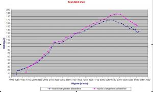

Bon c'est fait j'ai changé mon débitmètre et ma dump valve voici les courbes pour la comparaison :
Qu'en pensez vous?

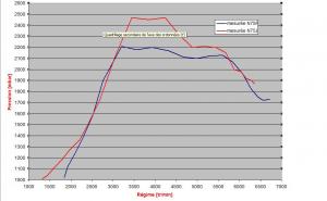

J'ai fais un log sur la pression de sural avec la N75F, demain pose de la N75J et test dans la foulée.
Par contre je voulais savoir si après le changement de la N75F il fallait procéder à la remise à zéro partielle du boîtier de gestion électronique? ou pas besoin
J'ai posé la J sur mon TT et mon boitier ce mes en sécurité ! J'avais le même problème sur mon S3 ! Du coup je cherche à échanger ma J neuve contre une F .
Quel est le phénomène lorsque ton boitier ce met en sécurité? tu le vois avec le vag.com?
la voiture marche comme un atmo ! Un veau je dirais :P

Bon c'est fait mes essais entre la N75F et N75J!!
Alors pour commancer WOAAAAHHHHHHHHHHHHH et encore WOAAAAAAAAAAHHHHHHH j'ai l'impression que ma S vol :hot:
Je laisse parler les courbes :
Ca pousse de 2500 à 6000 rpm mais un vrai coup de pied au cul :rolleyes:
Il me reste plus qu'à essayer une H. Quelqu'un aurait une H à m'envoyer : je paye biensur les frais d'envois :ange:

Bon pour avoir le coeur net de la pression gagnée j'ai refait deux log :
:bigthumbup: :bigthumbup: :bigthumbup:
s3team lorsque tu dit "ta plus qu'a faire suivre le reste" c'est à dire?
RE : personne à une H à me prêter????
monter l'injection et tout le reste de maniere à tirer un maximum de cv,mais perso ta presque 1.6 jtrouve sa enorme quand meme
Effectivement, tu as pris pas mal en boost, mais ta carto actuel n'as pas été prévu pour tourner avec cette pression <_<
Je suis curieux de savoir si tu as du cliquetis ( si ca t'intéresse canal 20 )
Et ne pas oublier, qui dit pression augmenté, dit température d'admission en hausse et forcément régulation thermique.
pour le cliquetis pas sans avance de l'allumage et vu que sa carto est d'origine je pense pas
Oui mais lorsque tu regarde de prêt c'est un overboost ensuite ça redescend...
