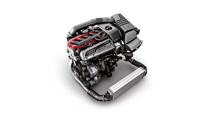

Hello @ tous, j'envisage à moyen terme le changement de mon Intercooler...
En me renseignant j'ai trouvé une explication simple de son rôle :
Un intercooler est un radiateur air-air, qui ce place entre le turbo (compresseur) et le moteur.
Sont role étant de refroidir l'air qui sort du turbo avant d'entrer dans le moteur.
Simplement pour "refroidir et retracter" l'air d'admission.
Car pour qu'un moteur soit performant, il lui faut de l'oxygène, (et du carburant, bien sur)
et dans un même volume d'air, il y plus d'oxygène dans de l'air froid (frais) que dans de l'air chaud.
Ainsi, l'intercooler peut permettre de gagner pas mal de chevaux rien qu'en refroidissant l'air d'admission.
J'ai vu que Wagner en faisait un ... pour le prix c'est 730€ ... Je connais pas les références de prix... Vous en pensez quoi ?
Exemple de mesure de température sur RS6
et le matos c'est ça !
Techniquement:
High-performance 535mm x 160mm x 110mm 8,670 cm³ flow rate Intercooler Core vs. OEM 535mm x 160mm x 80mm 6,848cm³ flow rate
CAD / FEM optimized cast aluminum end tanks
100% Factory Replacement
OEM Mounting Points
Simple Installation
Amicalement, Julien
Tu peux y aller, c'est efficace et comme je te le disais, indispensable sur Focus RS préparée :bigsmile:
ca serait justifié si ta poussée n'était pas linéaire mais comme c'est pas le cas.... pas d'interet dans ton cas.
le cas de la focus RS est différent car celui d'oriigne est déjà limite d'origine...
donc, pour toi ça ne changerai rien?
Tu préconise plus le changement des durites qui vont a l'intercooler, ce n'ai pas ça dont tu avais parlé?
car comme le dit la fiche technique de l'intercooler logiquement ça a l'air de bien refroidir l'air quand même..
J'hésite du coup... Si tu dis que c'est pas necessaire... Dans les hauts régimes celui d'origine n'est pas trop faiblard ??
