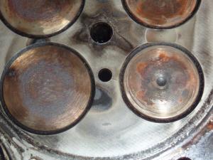

bonjour
voila quelques image de ma cullase fissuré audi a3 tdi 140 cv année 2004 moteur bkd
ref: 03G 103 308 A
et bin, ca fait chero le centimètre a colmatter :bigsmile:
C'est sympa pour les photos iphone,je n'est pas pris le temps de mis reméttre sur la mienne, tu avais quoi comme probléme avec cette culasse : eau ou huile.
Car si je ne me trompe pas ce sont les orifice de soupapes d'échappement et le trou des bougie.
A noter que sur elsawin il parle d'une fissure qui n'empéche pas la réutilisation de la culasse, dans la méthode de repose
En tout cas c'est la première fois que je vois ce genre de chose.

Pour ce qui est des fissures je sais pas si cela rend ma culasse HS car ces fissures comme vous le voyez sont entre la bougie et les soupapes (admission je crois :) )
Je joins les photos du bas moteur .
Modifié par lph0ne
Bonjours,
Merci encore de prendre le temps de poster tes photos.
Moi mon analyse au vu de ce que je vois c'est bien le liquide qui penetrer dans les cylindre 2 et 3 (qui corespond au fissure de la culasse)au vu de rouille qui est présente au pmh, pour le blocage je pense plus que la quantite de liquide dans les cylindres a augmenter au point de bloquer la monter des pistons (ldr non compréssible)attention au bielle dans ce cas.
Merci encore je ferais de meme quand j'aurai démoter la mienne.
Je ne sais pas si les fissures de ma culasses sont la cause de cette pénétration d'eau dans les cylindres,peut être tout simplement un joint Hs.
Y'a des spécialistes ici ?
ou alors la fissure se prolonge à l'intérieur et rencontre l'orifice de refroidissement ...
Modifié par lph0ne
Fissure de culasse, sans aucun doute, ça m est arrivé je sais de quoi je parle..., surtout si la voiture est de 2004 ou 2005 !... La mienne était de 2005, à présent j en ai une de 2009, aucun problème, nouvelle culasse pour Common rail.
