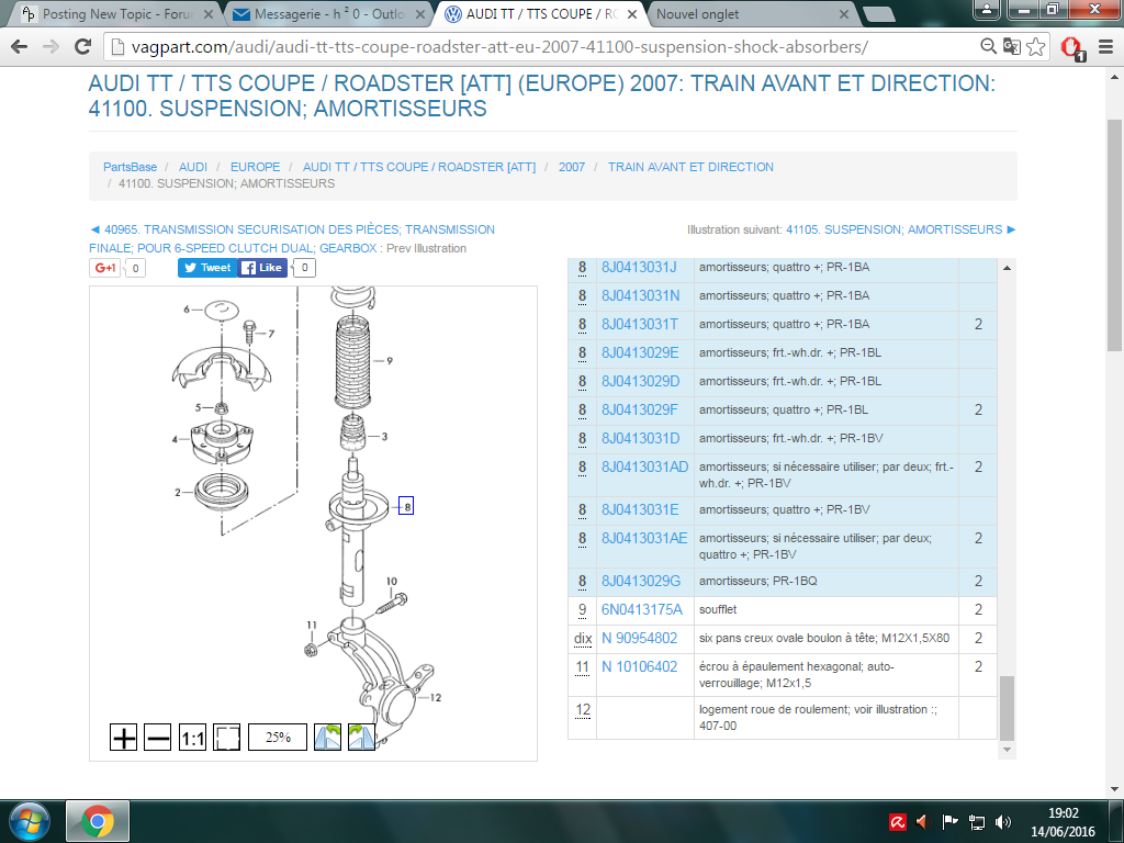

Amortisseurs Magnetic ride compatibilité ?
lph0ne a posté un sujet dans TT MK2 : Coupé / Roadster - (2006 à 2014)
Bonjour J'aimerais votre avis sur la possibilité de monter Amortisseurs avant magnetic ride d'une Audi TT 3,2 litres quattro ref: 8J0 413 029F à la place de ceux montés d'origine ref:8J0 413 029E pour audi TT MK2 2litre turbo tfsi de 2007. Je sais quil existe des différences sur certaine pièces (crémaillère de direction électrique) qui ont une ref différente mais qui sont compatible . Merci de votre aide -
Voila le lien http://vagcats.info/base/au/3/1184/412/1
