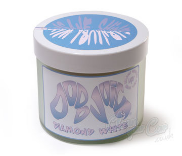

PS: Tony j'ai commandé la Dodo je vais voir ce que ca donne :bigsmile: :bigsmile:

tu a commander quelle cire dodo, tu a prime le juice lime avec ?????
@Bartouille: j'ai pris la Dodo Diamond White
Et oui j'ai pris le lime prime avec ainsi que 3 pads :bigthumbup: (j'ai lu les 2 tutos de TOD concernant la dodo et apparament il faut d'abord passer le lime et ensuite la cire) ;)
On verra bien ce que ca donne! Je pense que ce sera mieux que ma gold class qui tient meme pas 15 jours :P
le lime se passe juste après le lavage non ? si tu le passes après le lustrant ça va tout enlever.
Tu me diras ce que tu en penses de la dodo, celle que tu as pris c'est de la Hard, j'hésitais avec la Soft.
Modifié par _Tony_
Olive a répondu à la question...........;)
Je me souviens pas de la différence entre la soft et la hard wax, c'est pas au niveau de la dureté de la cire et de la tenue dans le temps? :unsure:
Hard = durabilite
Soft = brillance
Perso, j'aime bien les sandwich hard/soft...
Oui oui, je les ai toutes du coup a present!
