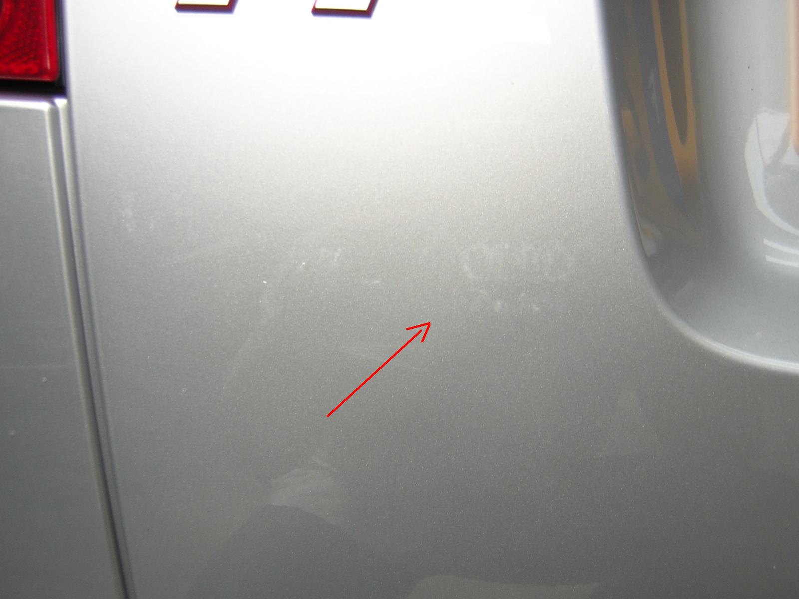

Question aux pros de l'entretien :
Avez vous un produit magique pour faire partir c'est traces ???
j'ai déjà essayé après l'avoir enlevé:
- essence (enlever le résidu de colle)
- Polish G27 Titanium

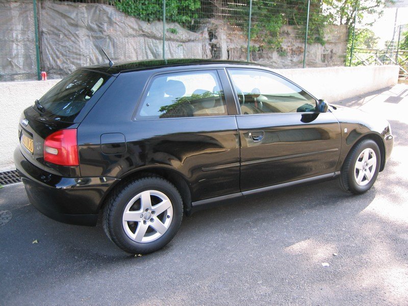

Salut !
Voila, j'ai besoin de vous sad.gif Sur ma tite polo noire (non metal) j'ai fait l'erreur de mettre un polish protecteur, sui je pensais allait proteger ma peinture, et bien plutot que de proteger ma peinture je me retrouve avec la carosserie entierment recouverte de microrayures !
Donc avez vous un "programme produit" miracle pour recuperer mon erreur et par la meme occasion me conseiller un produit protecteur pour la peinture!
Merci
Voici l'etat:
user posted image user posted image
Modifié par Greg.skets
Salut !
Merci
208711[/snapback]
Tout d'abord, avec quoi tu as appliquer ce polish et quel est le polish en question ? coucou.gif
du G27 titanium, j'avais pas fait attention que c'ete un renovateur plus k'un protecteur... ci dessu tu vera les photos du massacre :s
208722[/snapback]
Aie aie aie blink.gif C'est clair que si tu as pris un rénovateur (en plus GS27), ca le fait pas. C'est un peu comme si tu polissait avec de l'efface rayure sad.gif
Pour commencer, il faut déja bien enlever toute trace de ce produit avec un bon lavage a l'eponge naturelle et un shampoing qui va bien bien.gif
Ensuite tu peut appliquer du Meguiar's NXT tech wax , qui te fera disparaitre les micro rayures sans les enlever pour autant car la cire comble les breches et donc on ne les voit plus .
Si tu veux eliminer définitivement les micro rayures, il faudra passer par la case carrossier pour un traitement de choc avec polissage a la clé coucou.gif
Voila les conseils que je pourrais te donner, mais ne te prend pas trop la téte non plus, ta peinture en verra d'autre, surtout que c'est pas la plus simple a entretenir biere.gif En tout les cas, avec le tech wax tu auras déja un trés bon résultat
