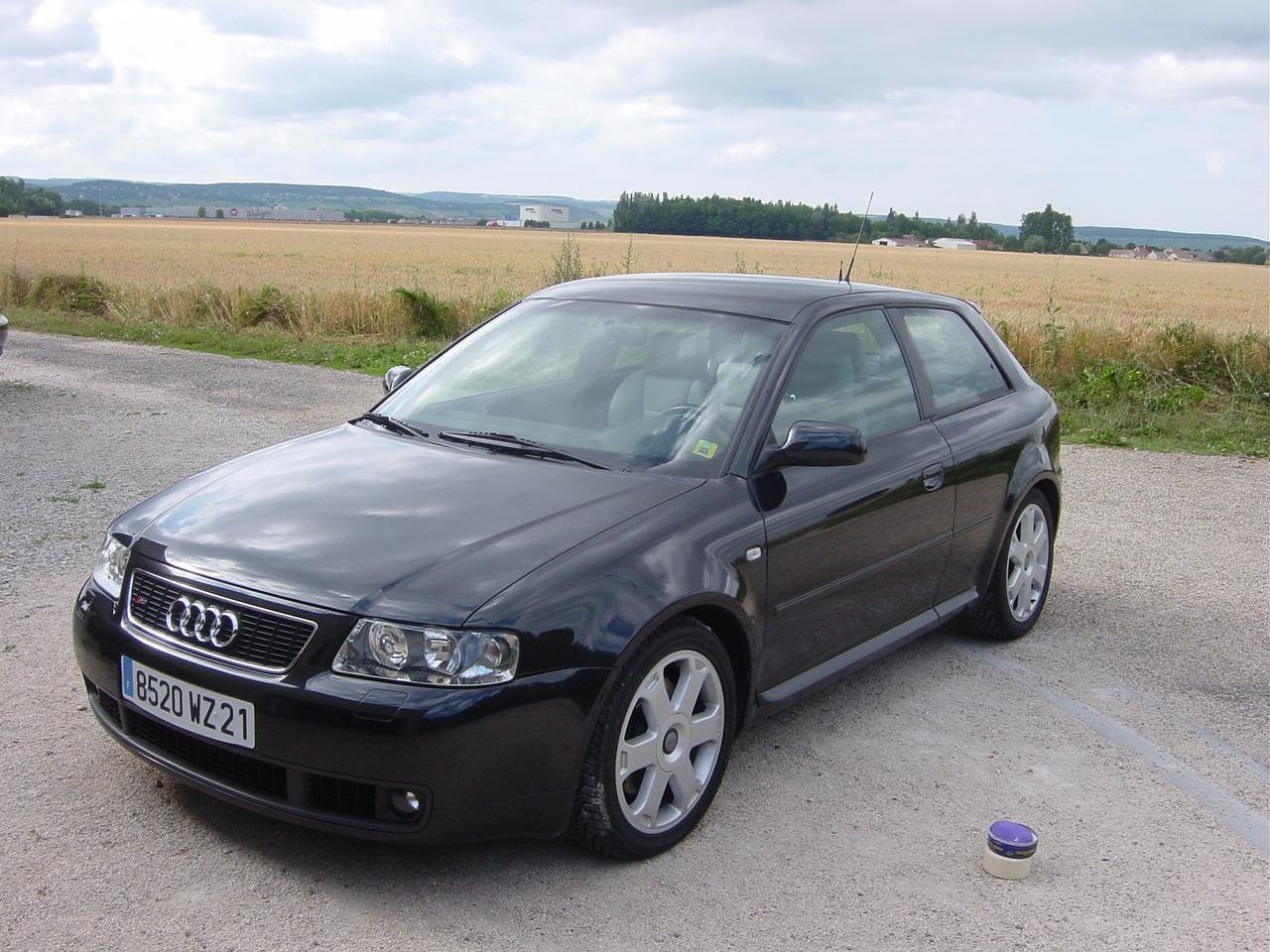

Ca:
user posted image
La pâte j'ai jamais essayé mais ça doit être moins pratique, et le spray c'est uniquement pour des petits coups entre deux applications.

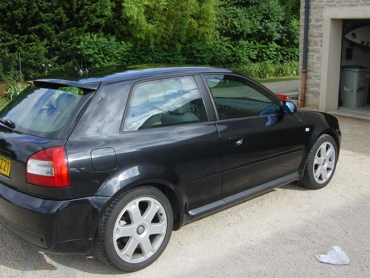

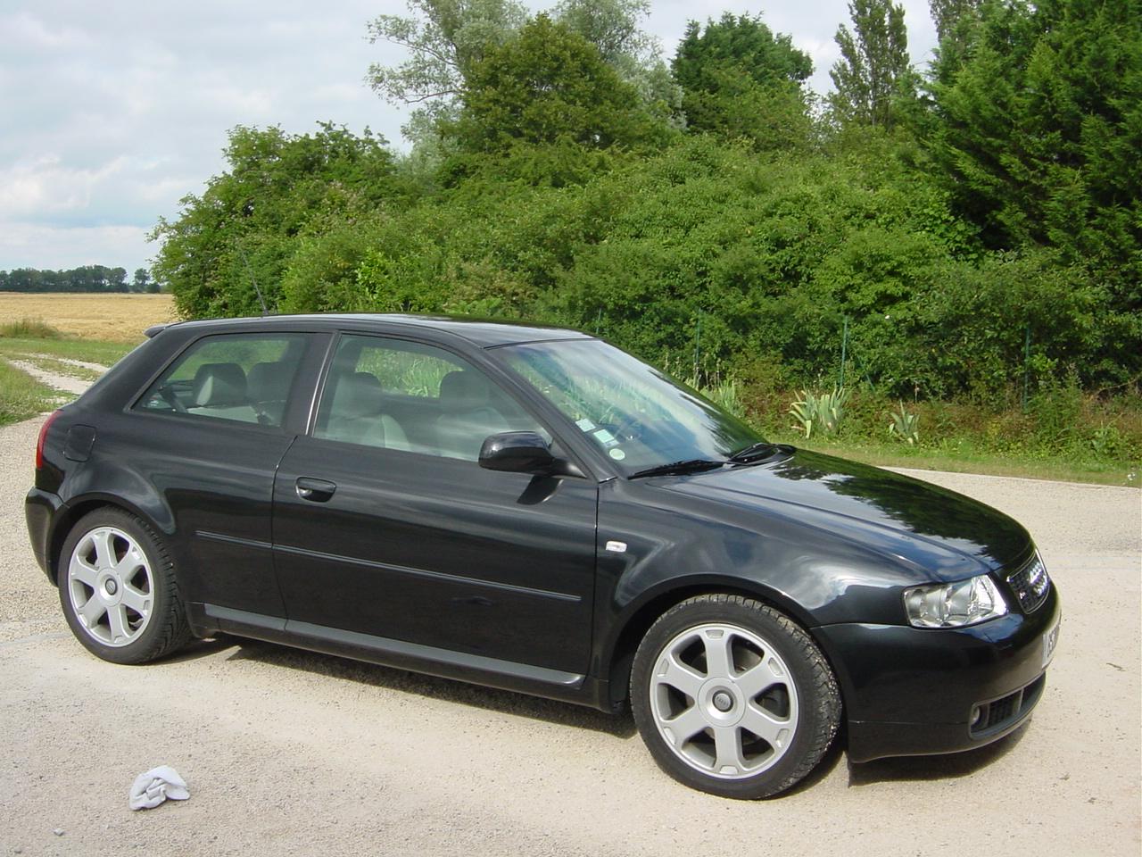

Photo S3 après NXT Tech Wax bien.gifbien.gifbien.gif C'est vraiment le top ce produit. Il faut de l'huile de coude pour le passer mais après, le résultat est vraiment génial. J'ai la voiture depuis un mois et c'est la première fois que je le fais. Elle a jamais brillé auttant !!!! (Les photos sont avec les jantes d'origine mais d'ici peu se sera les RS9 en 18" biggthumpup.gifbiggthumpup.gif )[attachmentid=7379]
