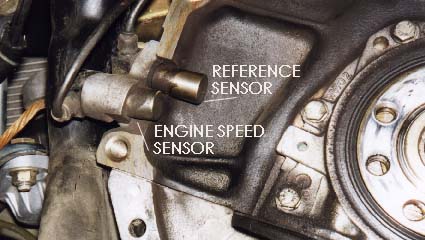

Pas sur un S2 ou moteur 3B ou meme un 1B !
Mais on peut ruser en mettant un fusible sur le relais de la pompe à essence
( l' emplacement est prevu ).
Sinon la pompe démarres dès que le boitier voit que le moteur tourne, avec le
détecteur de rotation moteur. " engine speed "

Le fait qu'il n'y ai pas d'allumage peut il auss venir de ces capteurs marchant mal ?
Ils sont sur la face avant ces capteurs ? je vais essayer de les trouver smile.gif
