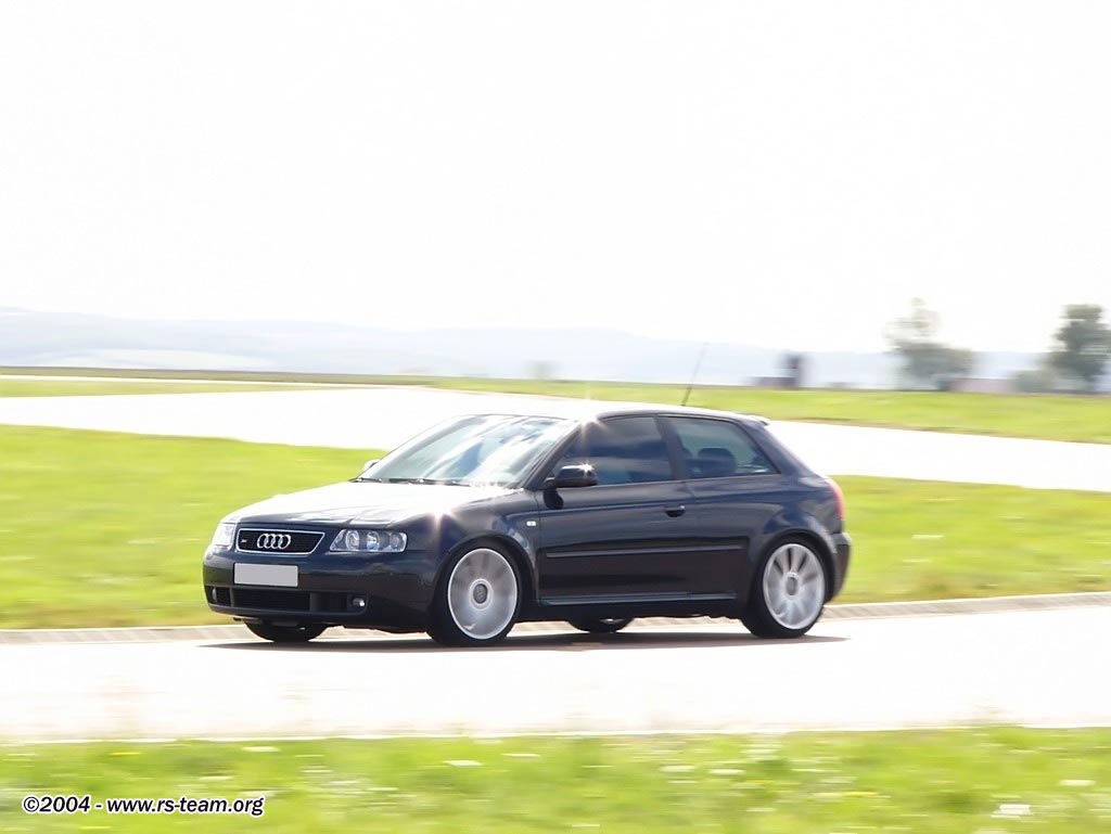

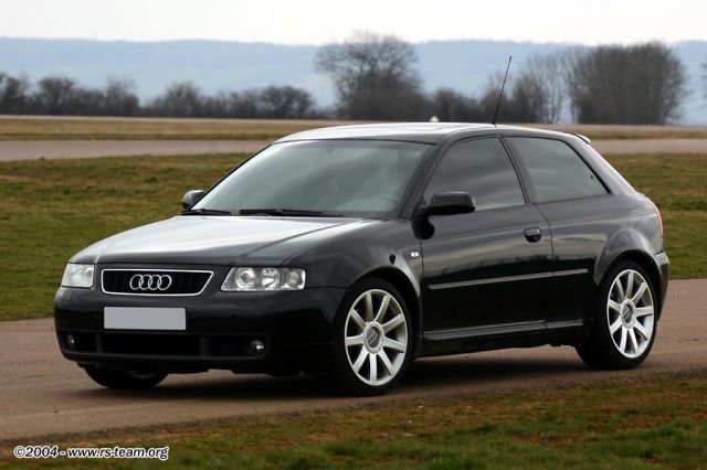

c'est le kit ressoirt eibach+bilstein jaune chez eurofac je peus te les avoir remisé en plus si tu veus chez eux
et voici se que ca donne en photo
user posted image
user posted image
La mienne est de la même couleur, avec les même rétros... je cherche les même jantes!
en fait, je rêve que la mienne ressenble à ca!
De combien es tu rabaissé, et où peut on trouver ton kit amortos; à quel prix?
PS: c'est du glastint, les vitres? combien ca coute?
Je ne tiens pas à copier, mais c'est tellement comme ca que je cherche à l'avoir...
