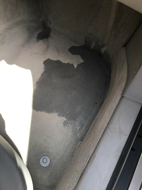

Ce matin, j'ai passé mon A6 aux rouleaux haute pression...résultat nickel sur le plan esthétique mais :  j'ai découvert une belle infiltration d'eau sur la moquette passager avant...
J'ai donc besoin de vos conseils  : est-ce les condensats ? un tuyau bouché quelque part ? bref besoin de votre aide !
Merci d'avance.
A tout les coups ton bac de la baie de pare-brise est bouché. Tu as une évacuation sous la batterie et un autre très difficilement accessible sous le mastervac.
Comme dit @vladi6 premier suspect le bac de la baie de pare-brise.
Ci dessous un topic de @scalpa88 qui t'en diras plus sur le sujet.
Et au passage, si eau dans la moquette coté passager, ben t'es bon pour la soulever et vérifier qu'il n'y en a pas dans les bacs dessous, qui contiennent des calculateurs (et sinon, sécher tout ça...)
Courage:o
Merci pour le diagnostic: je sais à quoi occuper mon vendredi matin...AP-Smiles_u1F61C.pngAP-Smiles_u1F61C.png
Regarde aussi ton filtre d'habitacle,  sur la mienne, le support était cassé et l'eau s'y infiltrait.
il y a également une evacuation tout au fond de la baie de pare brise derrière le filtre qui s'était colmaté avec les feuilles, suivant comme la voiture était garée j'inondais
Il y a 21 heures, vladi6 a dit :
^^^ Ca
J'ai eu la meme chose sur mon A4 B6, retirer la batterie, petite pousse avec un tournevis en dessous et tout dégage.
Sinon pour absorber l'humidité a l'intérieur, il suffit de balancer un kilo de riz dessus.
